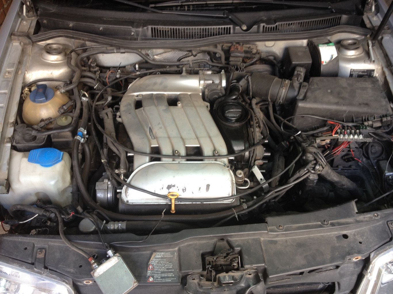

1. Разкача се акумулатора. Може и само клемата на минусът.
2. Демонтират се пластмасовите кори отдолу: всички без лявата (откъм скоростната кутия).
3. Демонтира се декоративната кора V5, като това става със свалянето на кабелите за свещите.
Снимка 1
