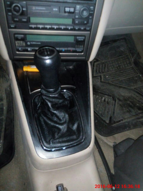

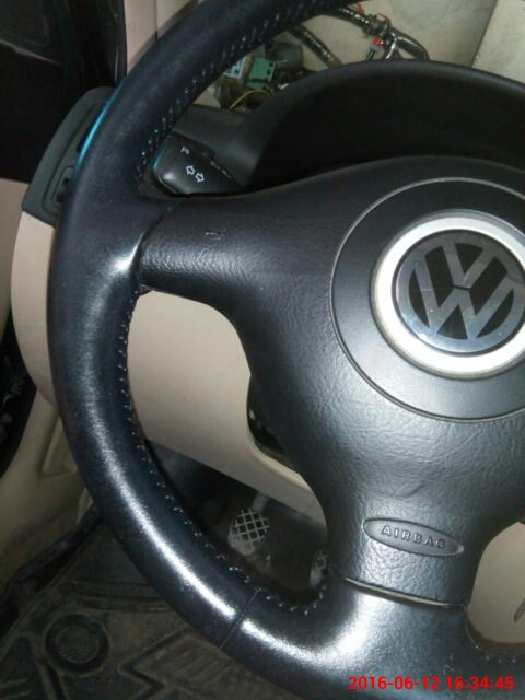

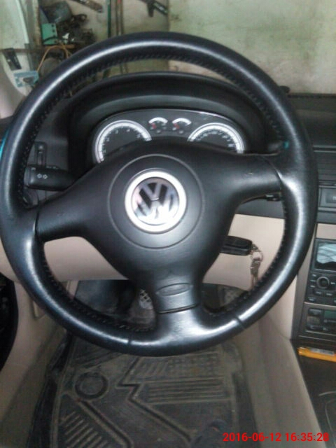

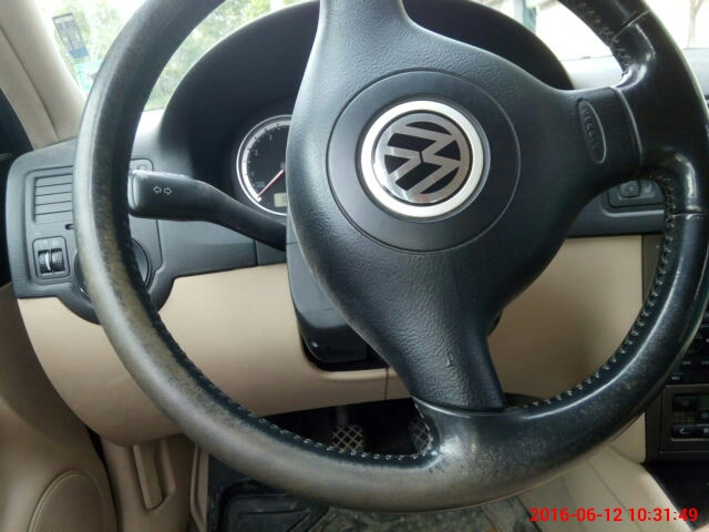

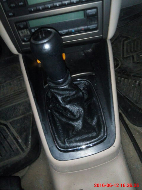

Ето и резултата:
Преди:
След боядисване и лакиране:
Лакирането съм направил със смесване 50% мат с 50% гланц(по 2 пипети от двата вида).Оказа се ,че това количество е много та минах волана 3 пъти.Голяма грешка-сега е твърде грапав и като го напече слънцето лепне(3 дни след мазането).Кожуха на скоростния лост минах само веднъж със същия лак(без да го боядисвам преди това) и той стана перфектно(даже май твърде лъскав).Та с лака минавайте само веднъж.Количеството в шишенцата е достатъчно за цялостно боядисване и лакиране на около10 волана.
