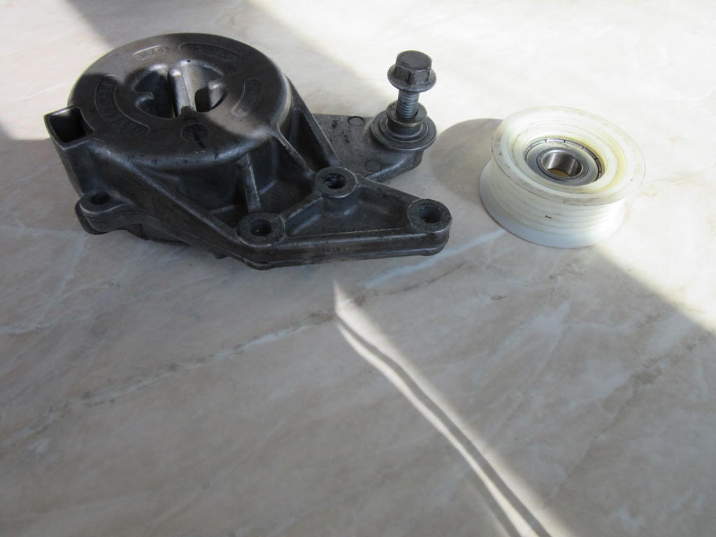

Здравейте, колеги!
Преди време, бях пуснал тема, някой дали е правил "обновяване" на обтегач било то за Голф 4, Бора и т.н. Принципа е същия и за Джета, Ауди, разбира се които използват ремъци.
Някой се исказаха, че не си заслужавало да се прави, след като се продавало на магазина, но аз не съм съгласен. Защото едно е да платиш на магазина цена от около 120лв за обтегач в който няма нищо, но малко хора са на ясно, че има един лагер и една пружина, а причината за смяната е лагера, който му се износват търкалящите тела, респективно и "улеите" в които се търкалят въпросните.
Възможни са два варианта:
1. Сваля се ролката и се пуска един вятър на струга от подходящата страна, което да осводи лагера за да може да се избие и след това се прави един канал за зегер Ф41мм. Въпроса е тук, че ролката малко се е износила (да казвам малко, защото е малко), а тя е направена от специална пластмаса (вида на пластмасата го пише на всяка ролка, поне на тези, които съм виждал).
2. Сваля се ролката, прави се чертеж и се дава на стругар да я направи 1:1, без компромиси и от подходящ материал.
Лично аз избрах вариант "2". Направих чертеж, изработих си ролката от Полиамид, който е здрав материал, подходящ е за целта, като издържа и на температура :exclaim
След като направих ролката си купих един качествен лагер 6203, набих го, сложих зегерката, монтирах ролката с болта към обтегача и готово.
Поздрави на всички и дано съм дал идея и тема за размисъл. :love.vwclub
Последна промяна от INJENERA1 на Пон 18 юли 2016 20:40, променено общо 5 пъти.

INJENERA1 написа:
Не оспорвам другото , но температурата е цели 90 грЦ

Или можем просто да си вземем само ролката, която е между 20 и 30 лв в зависимост от марката. Аз какво направих - свалих ролката и тъй като и на мен ми се видя безмислено да купувам обтегач заради един лагер - свалих му капсоловката, която се сваля лесно(гумено-метален пръстен) Греста беше станала на прах буквално, измих го лагера с бензин, заредих го с хубава високооборотна грес и вече 10 хиляди се върти без звук(преди беше доста свирещ)
В тоя живот сичко си сака мазно :D ;) Така че слагайте хубава грес и това е(разбира се ако сачмите не са заминали)

Аз лично не намерих да продават само ролката, но поне съм сигурен, че тази която си направих ще издържи повече време (мое мнение) :wink
Не е добре само, че си сложил грес, трябва лагера да се смени, все пак се е износил малко или много, но в днешно време известните марки лагери (някой от тях) доста им са занижени работните часове. Отделен въпрос е че си махнал капсаловката т.е. предпазните капачки, които предпазват попадането на боклуци между търкалящите тела и двете гривни. Един лагер не е толкова скъп все пак :wink

и аз купих само ролката има си каталози по магазините , взех ролка Ina за 27лв

Браво, каква е пластмасата?

черна , ама каква точно не мога да кажа, има си каталог на ролки по размери, иначе ако се вади по ОЕ номер е комплект целия обтегач и е скъп

Вида на материала трябва да го пише на самата ролка, освен ако не е някое "менте", иначе всичко си пише.

alexx написа:издържа на 90С 24/7 създаден е за това. Чукни полиамид и ще видиш
А ти чукни PA 6 .Kолегата пише за него, това е разпространения материал
Не е взел "напълнен" полиамид /има с различни примеси и с подобрени параметри/, различни наименования, но цената е друга.

pa66-gf25 това ли трябва да е ?

Това е колега.Стъклонапълнен полиамид 25процента gf - глас файбър - стъклени фибри.Устойчив материал.

Обтегачите се сменят поради друга причина - разтварят се с времето. Не е само до ролката,за нея варианти бол - ти си приложил едното решение. Вътре има тефлон и пружина,които се износват и няма как да ги оправиш.
