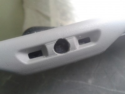

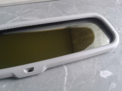

Здравейте колеги,

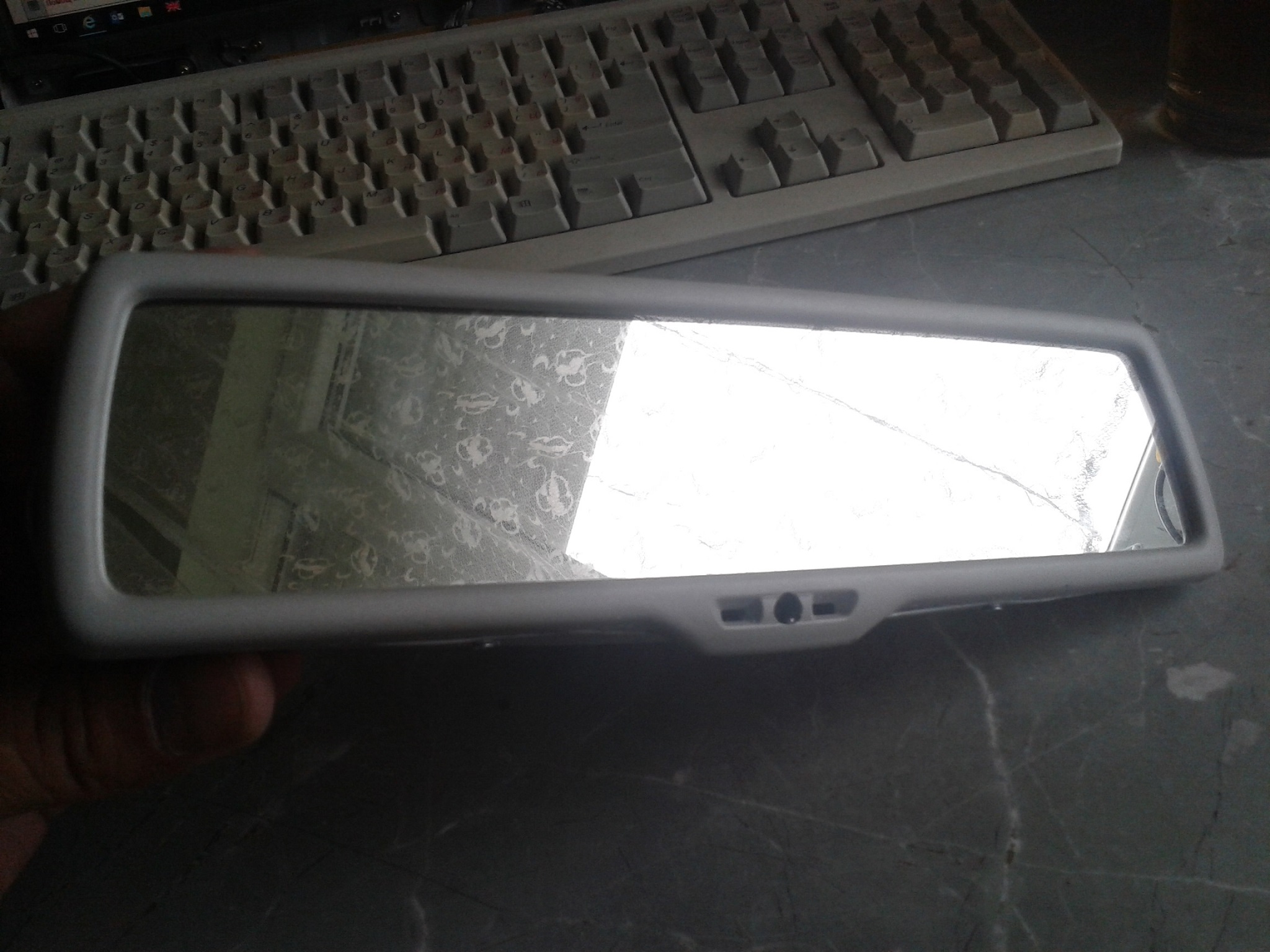

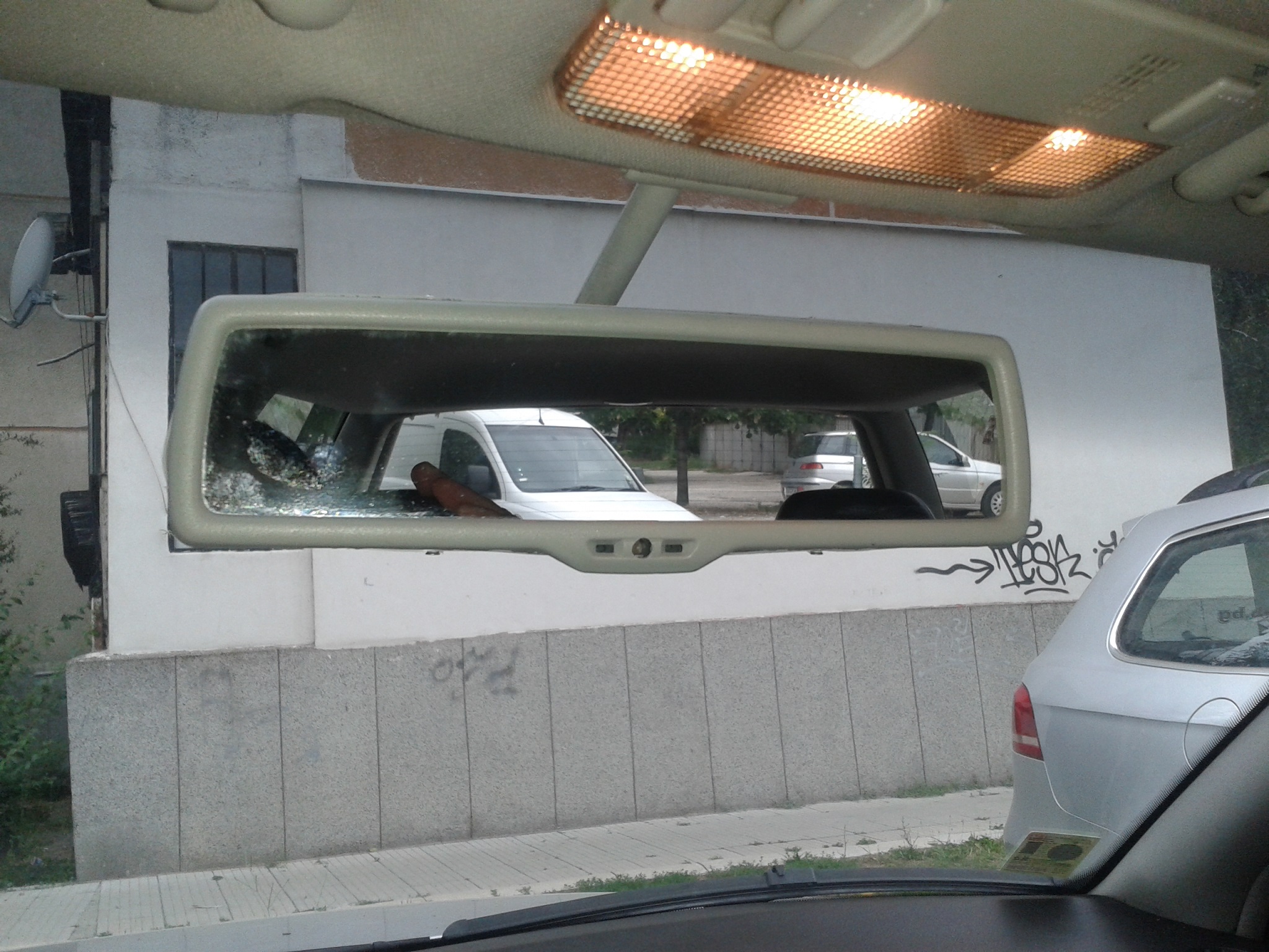

вече втори път изтича въпросното огледало. Този път реших да направя едно ГСП( груба селска проява). Купих огледало от пасат B6 или B7 и го монтирах на сегашното огледало. Малко грозно стана, но финансовата страна повлия.
Поздрави Вассето!

А vasseto можеше да го разглобиш от ябъклата. През нея минават кабелите, виждаш кои са + и - ( и по желание още един + има , който избистря огледалото , когато вкараш задна) и си ги свързваш. Същата играчка щеше да е , но нямаше да изглежда толкова зле :)

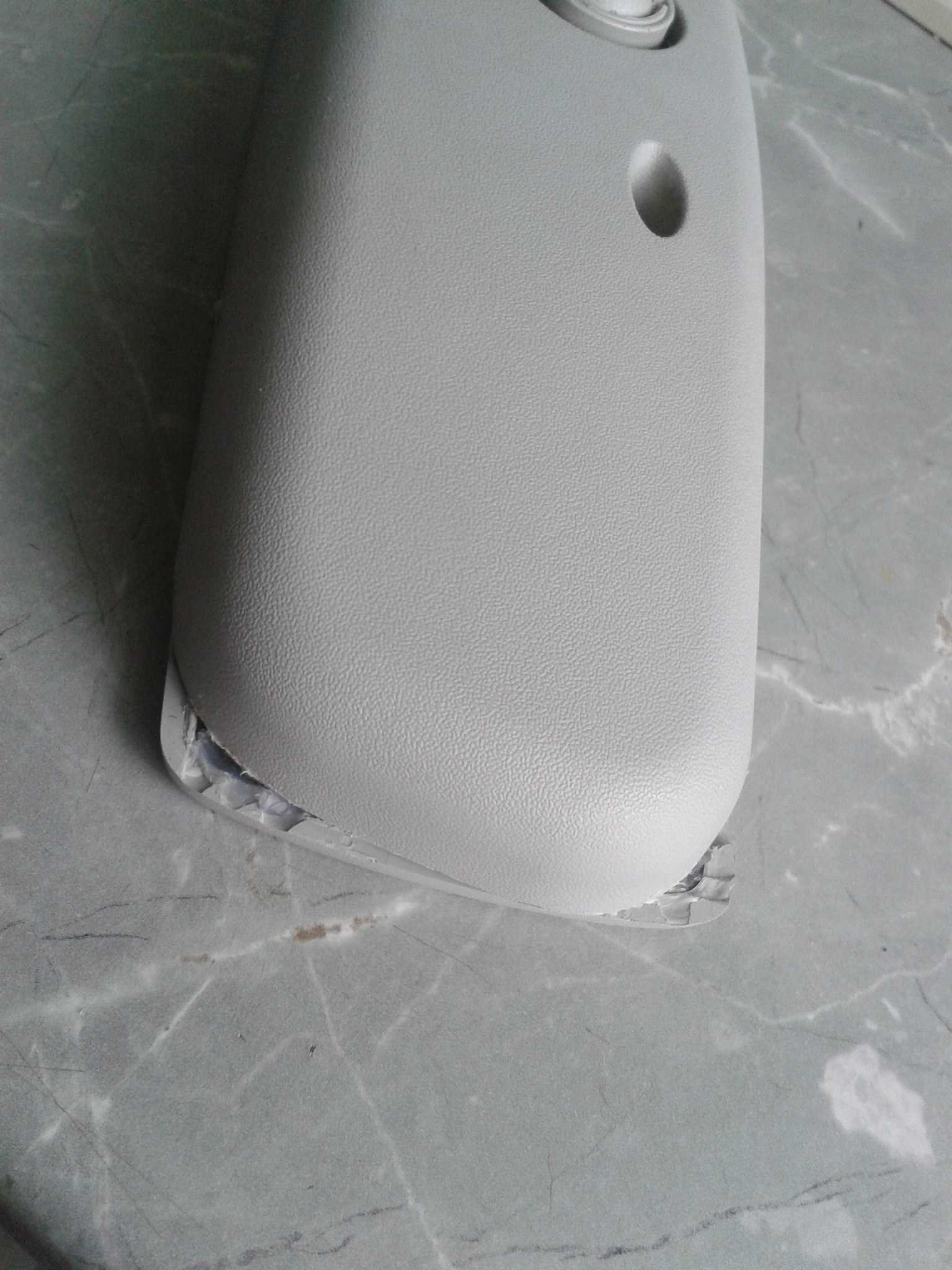

Не става от ябълките. Много са различни. И електрониката не става. В огледалата на B6/7 имат едночипов микро компютър (PIC16XX), който иска да се свърже с колата, а в B5.5 няма с кого да си приказва. Така че остана само огледалото, като ползвах електрониката от B5.5.
Това което ми направи впечатление, че и двете огледала се разтекоха на местото на запойката кабелната обувка, а в B6/7 няма запйване на кабелите. Кабелите са пак с накрайници, но не са запоени.

Аз съм с цяло огледало от Б6 монтирано на б5. Преправях ябълката и стана. На Б6 има няколко кабела в повече - единия е от лампата в купето за да не се затъмнява от нея и други два които отиват към страничните огледала, ако и те имат затъмняване.
