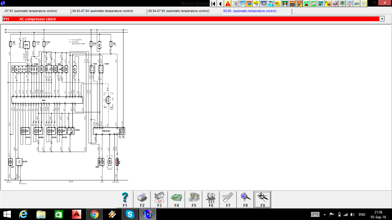

Колега всичко е направено по тази схема:
Като запаля колата управлението си работи духа си топлп но не иска да духа студено: Не пуска перката и не пуска компресора
Като я закача с ВАК и пусна Outpus test пуска перката за охлаждане се включва започва да си изпробва клапите в купето но не включва компресора
Компресора сам го пускал от акомулатора и си работи
Пускал сам перката и компресора директно от акомулатора и в колата си духа стодено

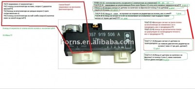

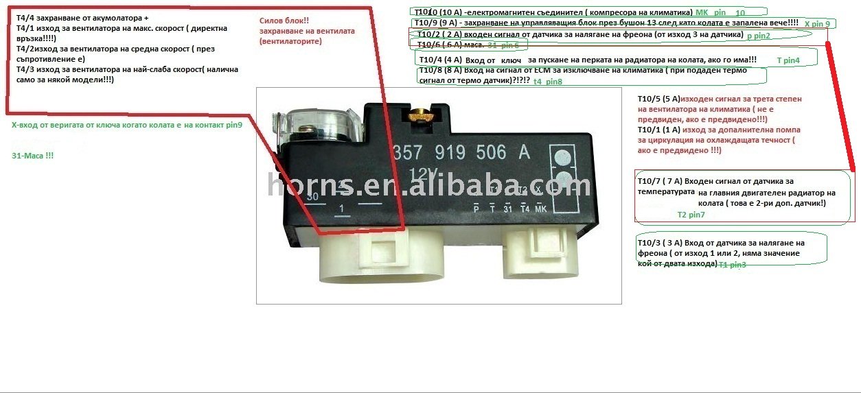

Ето тази

виж къде ти е вързано едното захранване. Климатроника търси позицията "стартер" на контатния ключ, за да пусне компресора.

Колега всичко е по схемата от аутодата
Управлението си работи топло студено но без компресора и перките
На вак като я закача само с оутпут тест пуска перката иначе въобще не вклиучва

едното захранване се вързва на точно определено място, не случайно ти го казах. Ако не е на правилното - компресор няма да включи никога :exclaim
ясно е, че проблема е в теб, нещо бъркаш.

не за това захранване говоря, а за подвързването на инсталацията към бушонното табло
климатроника се вързва с няколко кабела към инстаацията на колата.
Целия пиниз е, че червения кабел трябва да се върже на точно определено място, иначе не тръгва компресора.
Трябва да е такова захранване (за асесоари), което дава 12в на контакт, но при завъртане на стартер го прекъсва. Това е.
Контролерът си чака прекъсването. :c020
