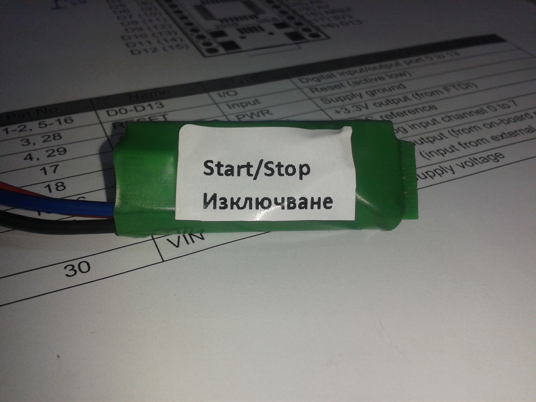

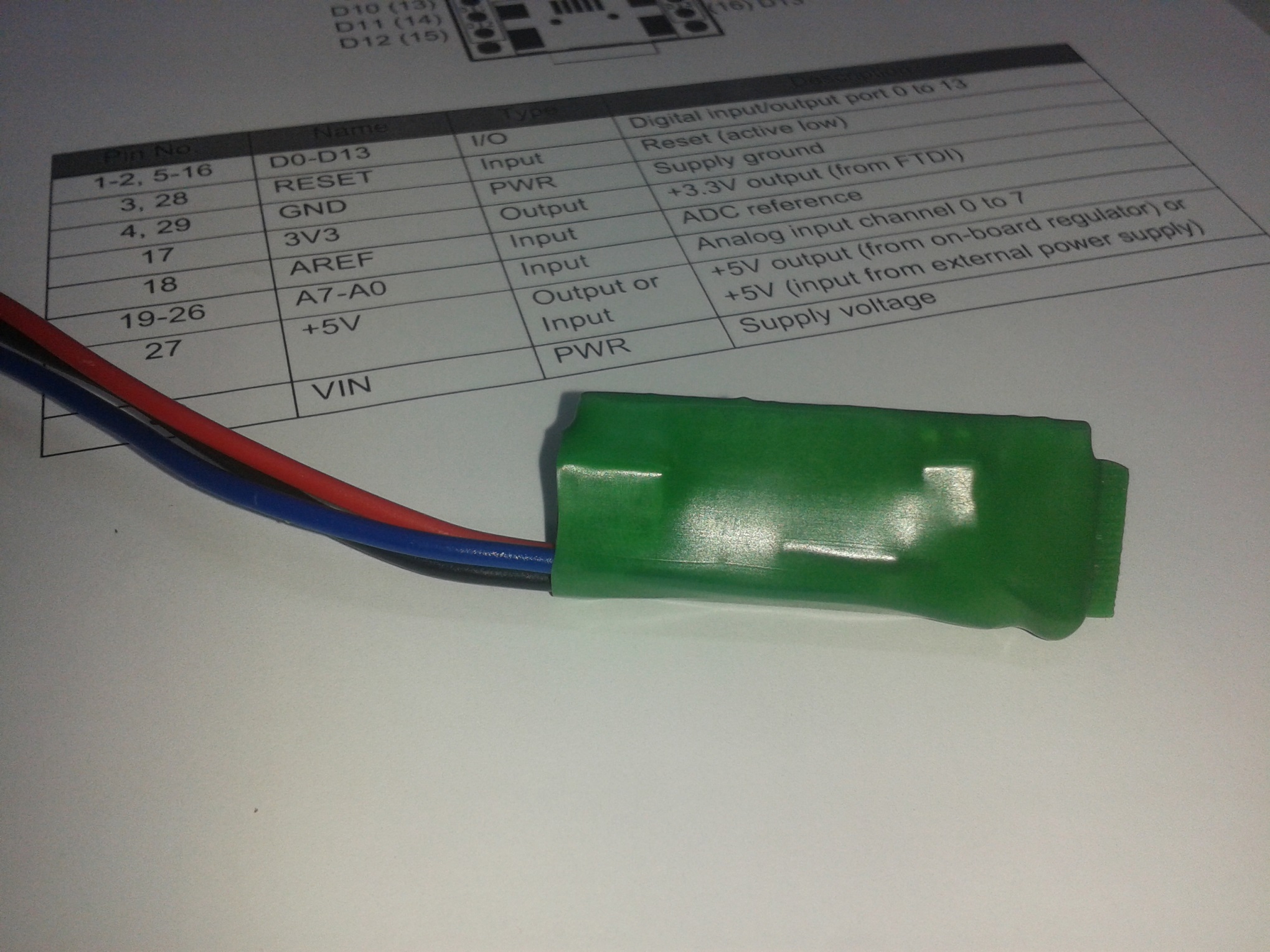

От скоро карам пасат със старт/стоп система и много и се кефех докато не научих грозната истина. Маховиците на колите ни не са усилени. След разговор със служебните ни шофьори се оказа че скоро са сменяли маховик на един от служебните пасати(B7). Огледох нета за маховици и цени и се оказа, че почти на всички маховици има една детайлна снимка на зъбния венец. Започна се търсене на решение на проблема. След разговор в сервиз се оказа че няма как да се премахне софтуерно. Аз също барах с VCDS и постигнах резултатите от голямата тема за B7. Наложи се да бараме жиците из колата.

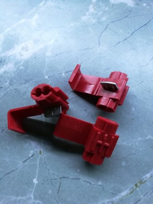

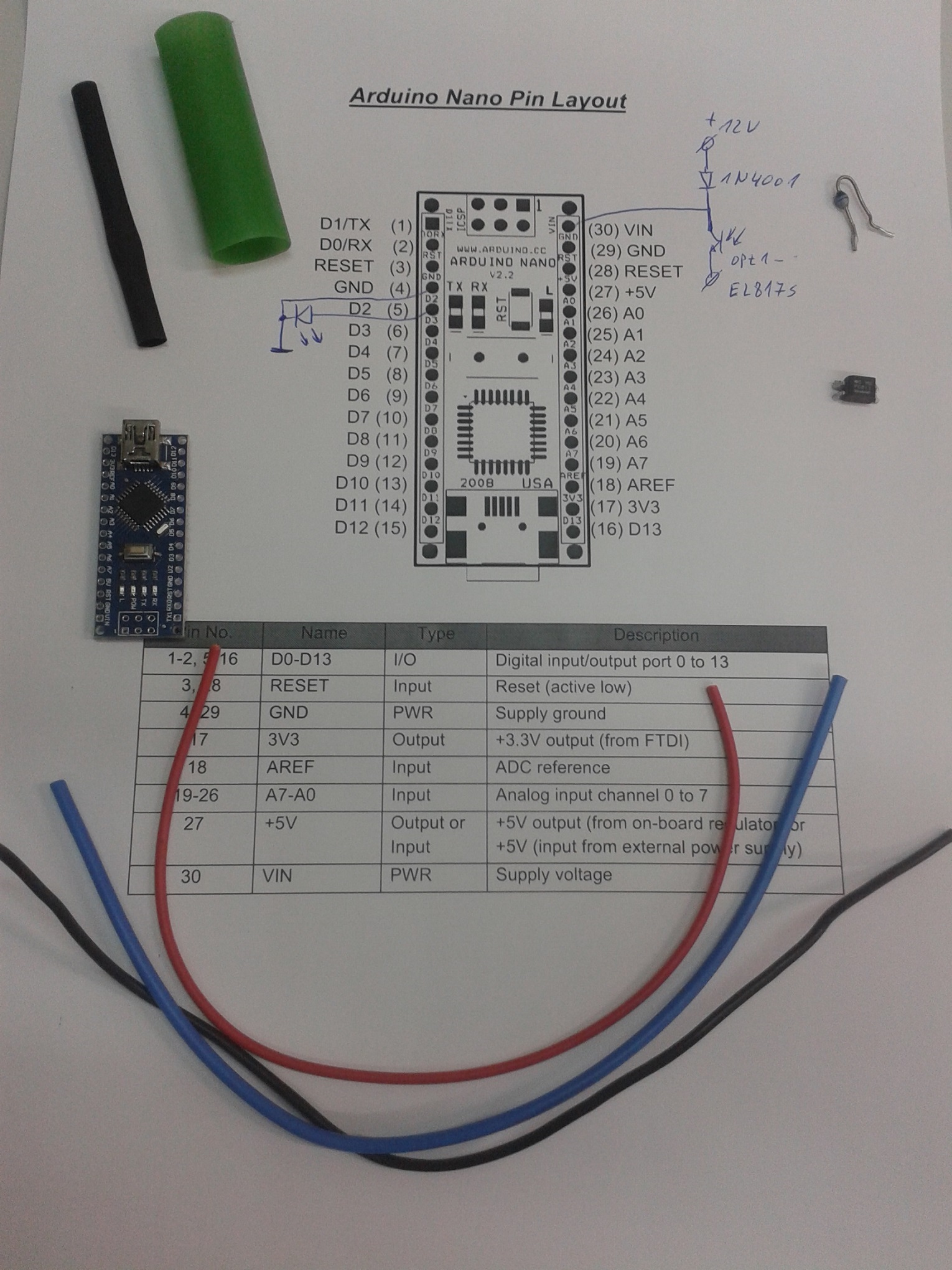

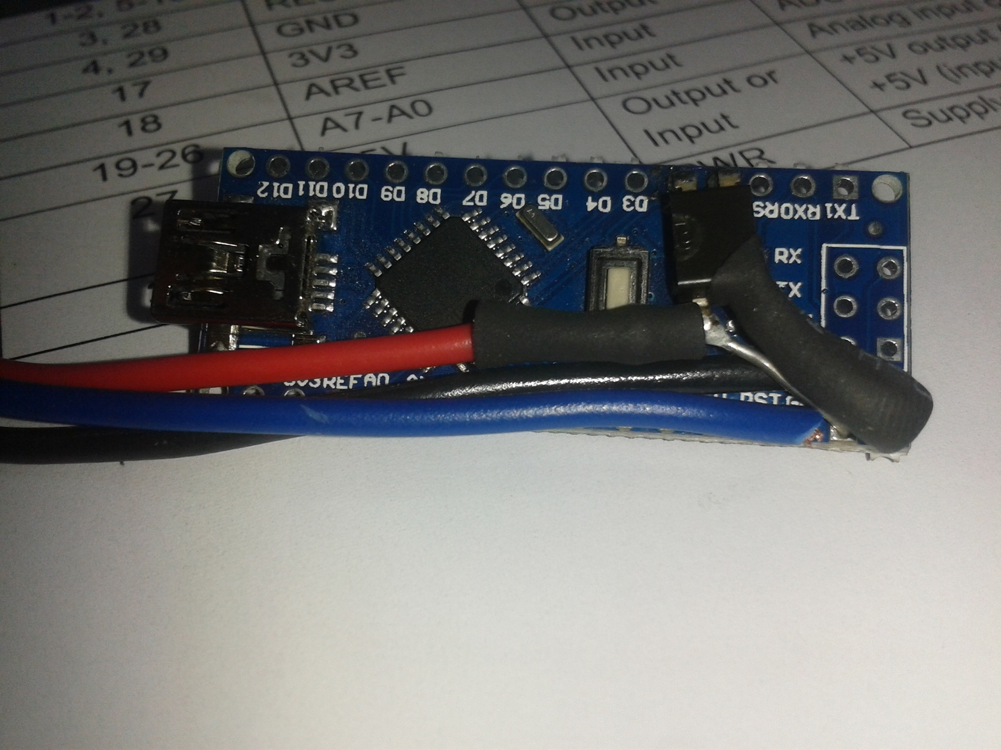

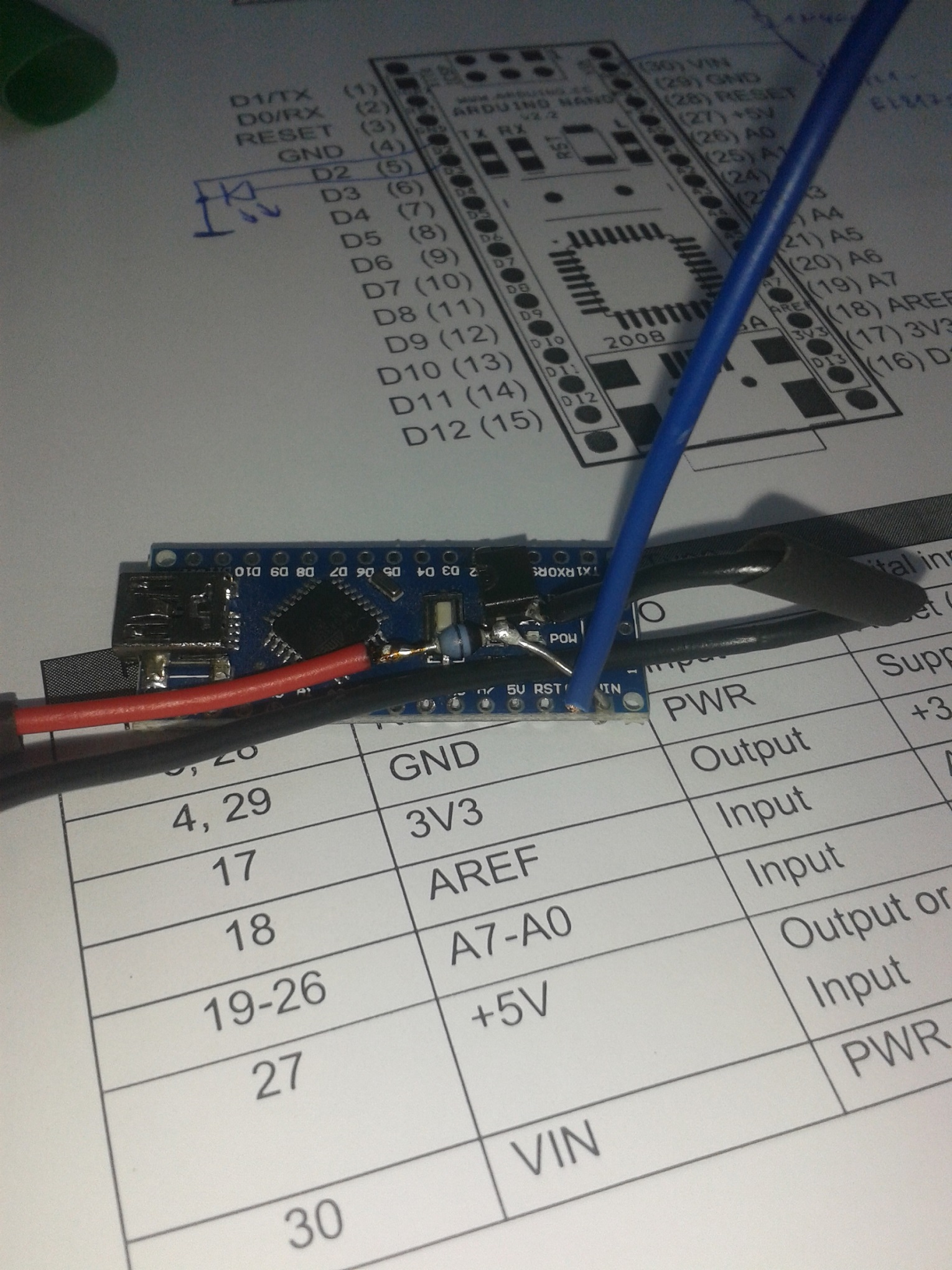

Полвам Arduino Nano Replika. Необходими материали:
1 Arduino nano replika.
2 Диод 1N4007 ( на снимкате е каквто имах под ръка)
3 Оптрон EL817S
4 Проводници - добре е да са в различен цвят
5 Термосвиваем шлаух.

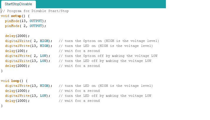

И накрая софтуера:

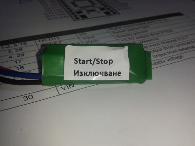

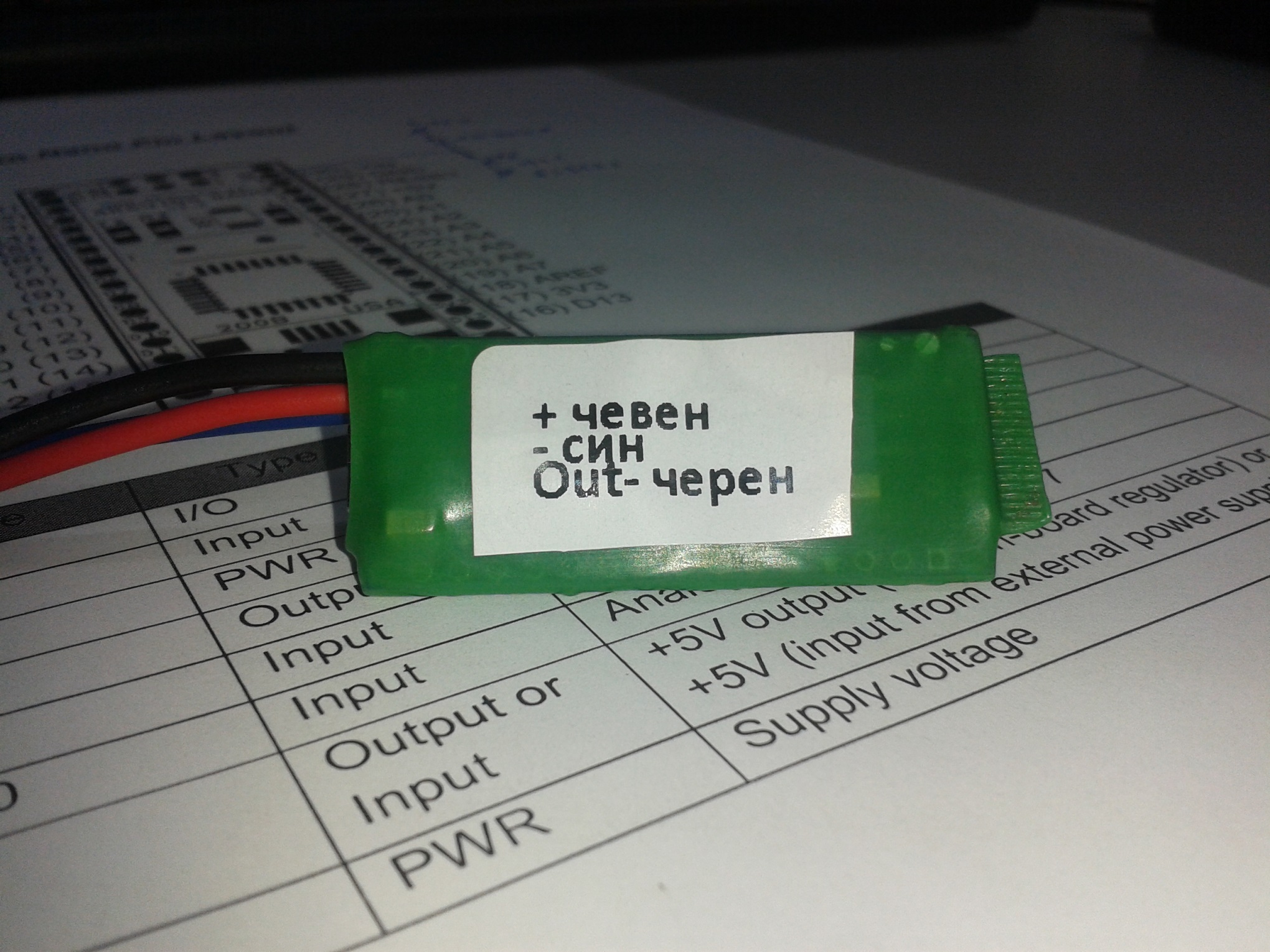

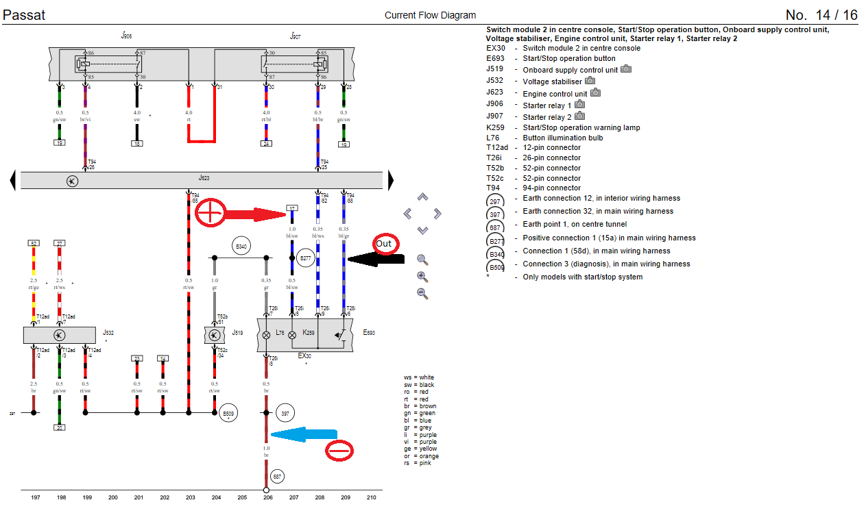

Ето и къде трябва да се вържат кабелите. Място има в изобилие под бутоните на Passat.
Оригиналния бутон си работи както до сега. Това устройство "натиска" бутона при подаване на контакт. Нищо повече. Абе трепем мухата не с топ, а с ядрена бомба. Това ардуино е по мощно от Правец 82.
Може да се доработи и за Auto Hold или за ръчната спирачка да се деактивират ако не си сложил колана (това мисля при Golf 7).
P.S. Не се заглеждайте много в схемата. Тя не е вярна в някои връзки. Но цветовете на кабелите са вярни.
Цветовете на кабелите:
+ синьо/черно
- кафяв
Out синьо/сив
Последна промяна от Vasseto на Нед 20 яну 2019 16:52, променено общо 2 пъти.

Само едно уточнение: при Passat B7 са два кабела син/сив , използва се по-тънкият, а най-сигурно е да измерите кой излиза на пин 6 на буксата.

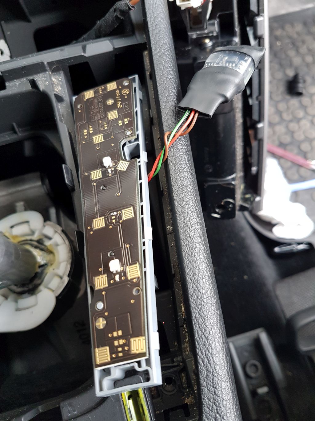

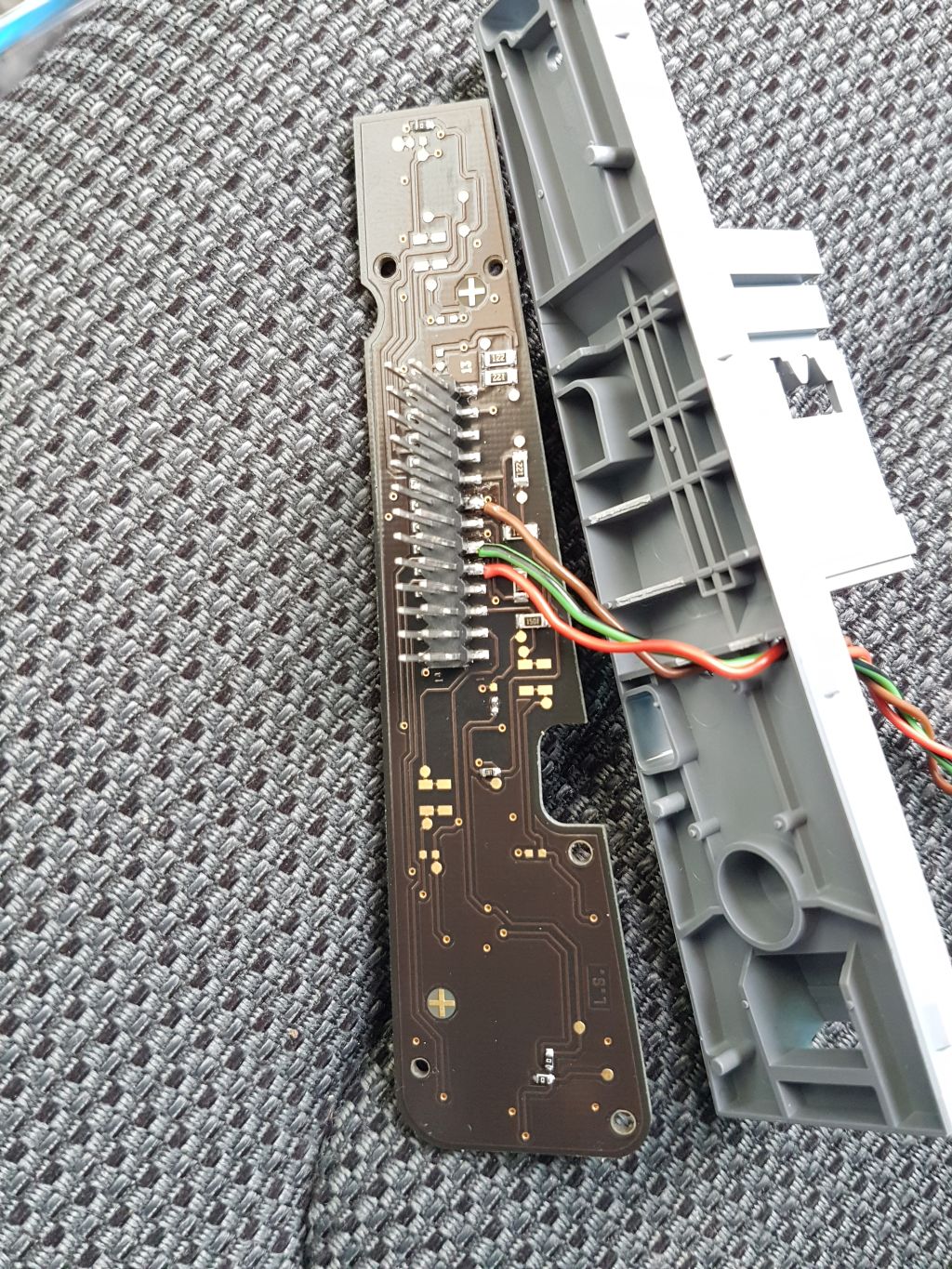

Да се похваля и аз. С помощта на моя приятел Стан /LZ4TU/ вече имам изключване на функцията няколко секунди след даване на контакт. С негово любезно съгласие качвам файла с програмата. Снимахме и разглобена бутонната конзола.
