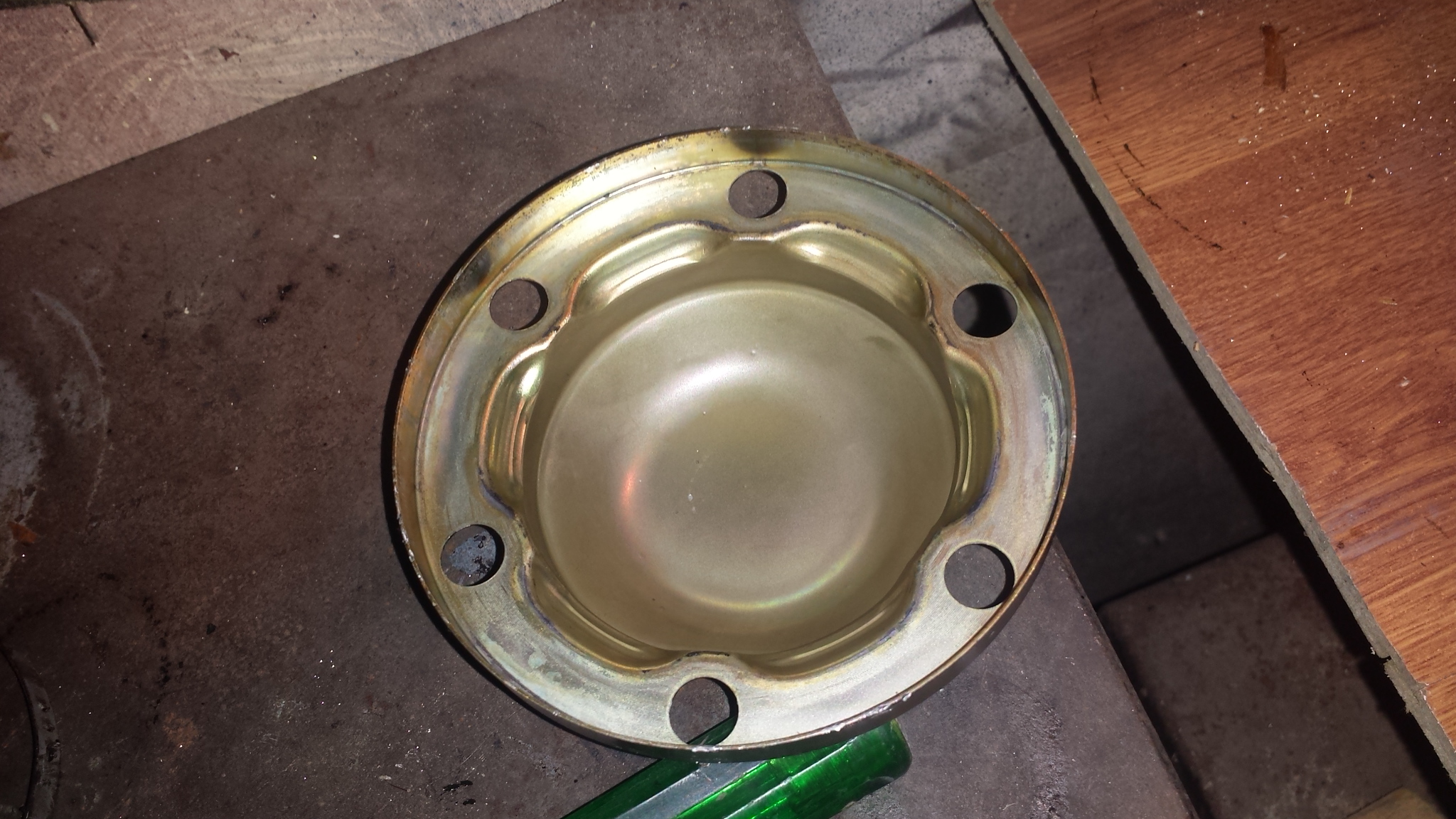

Избива се капачката леко на вътрешното каре

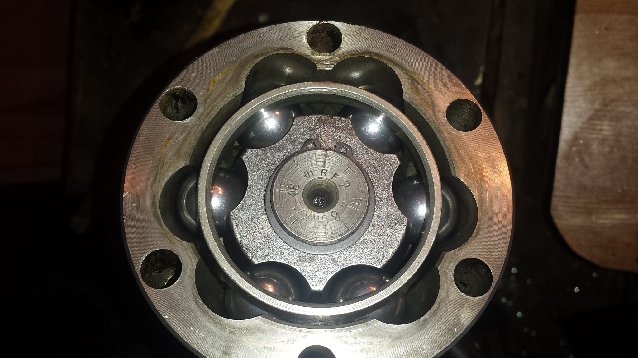

Маха се зегерката и карето се вади, като преди това го белязах спрямо шлиците за да го сложа както е било. Карето се лъсва идеално с кореселин, сепаратора и съчмите не съм ги вадил, ако се махат трябва да се бележи как е бил сепаратора и мястото на всяка една съчма

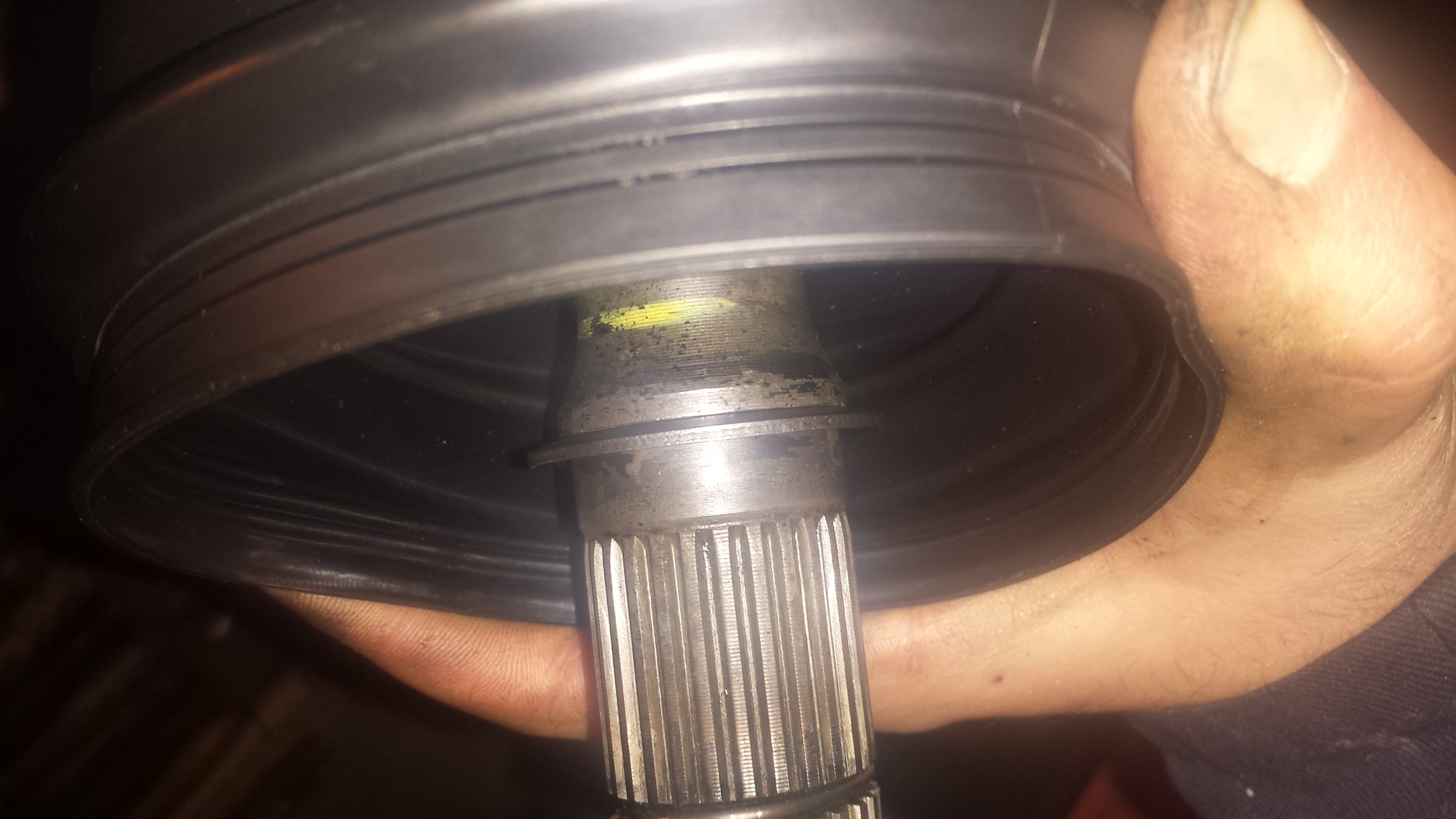

Слагате първо маншона, после карето и зегерката и гресирвате капачката вътре и карето, маншона не съм го пълнил, набива се капачката леко, нанизва се маншона и се стяга скобата

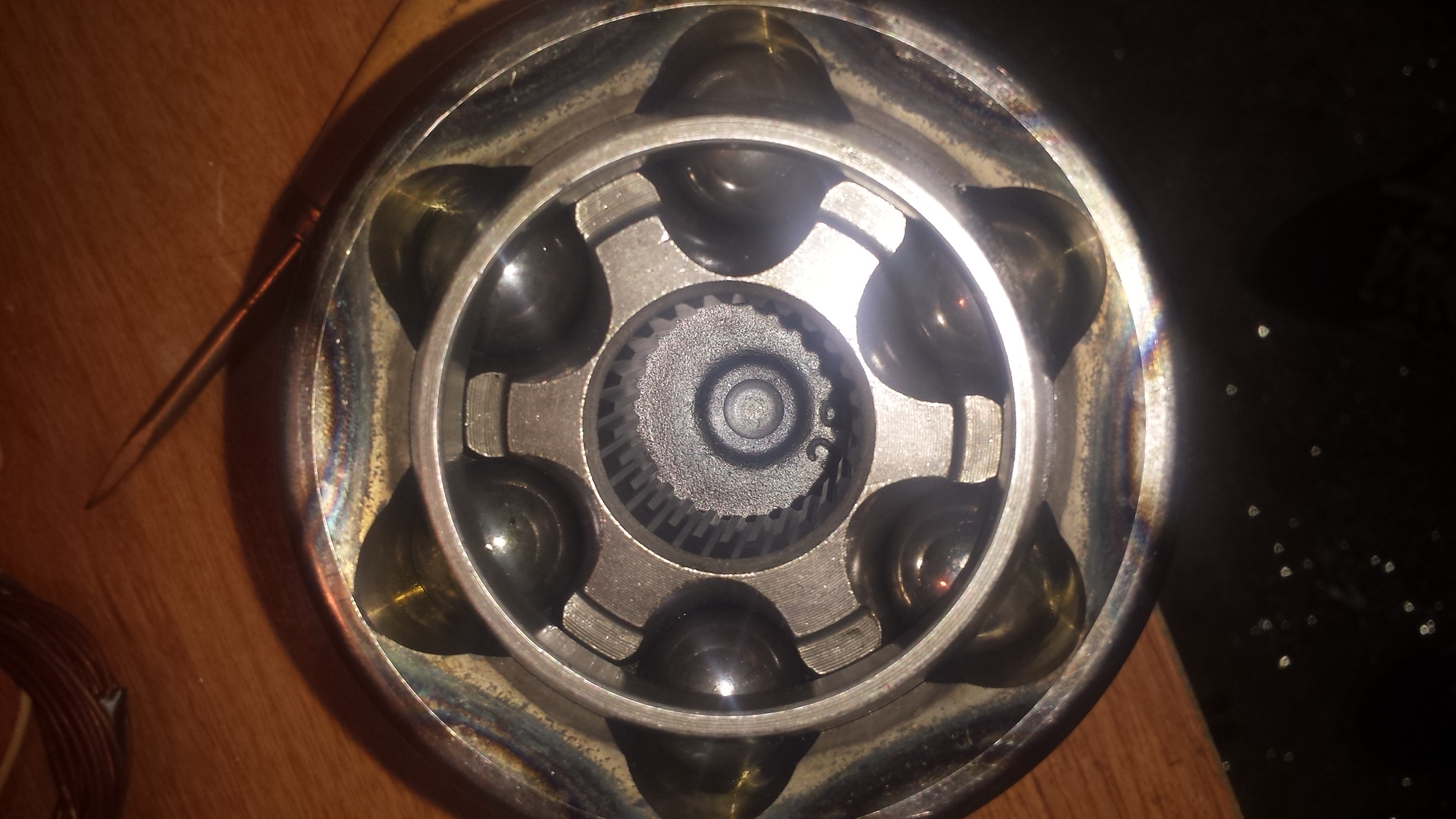

Премахва се стария маншон на външното каре и се избива с чук и дървено трупче за да не се нарани. Измих го с кореселин и четчица, като внимавате да не се пръснат съчмите като се сгъне докрай
Нанизва се маншона, шайбата и пластмасовата втулчица, гресирвате карето и се нанизва на шлиците, като мнимавате да не го чупите много да не опадат съчмите в маншона и с много леко почукване карето влиза. Слагате скобите и ги стягате

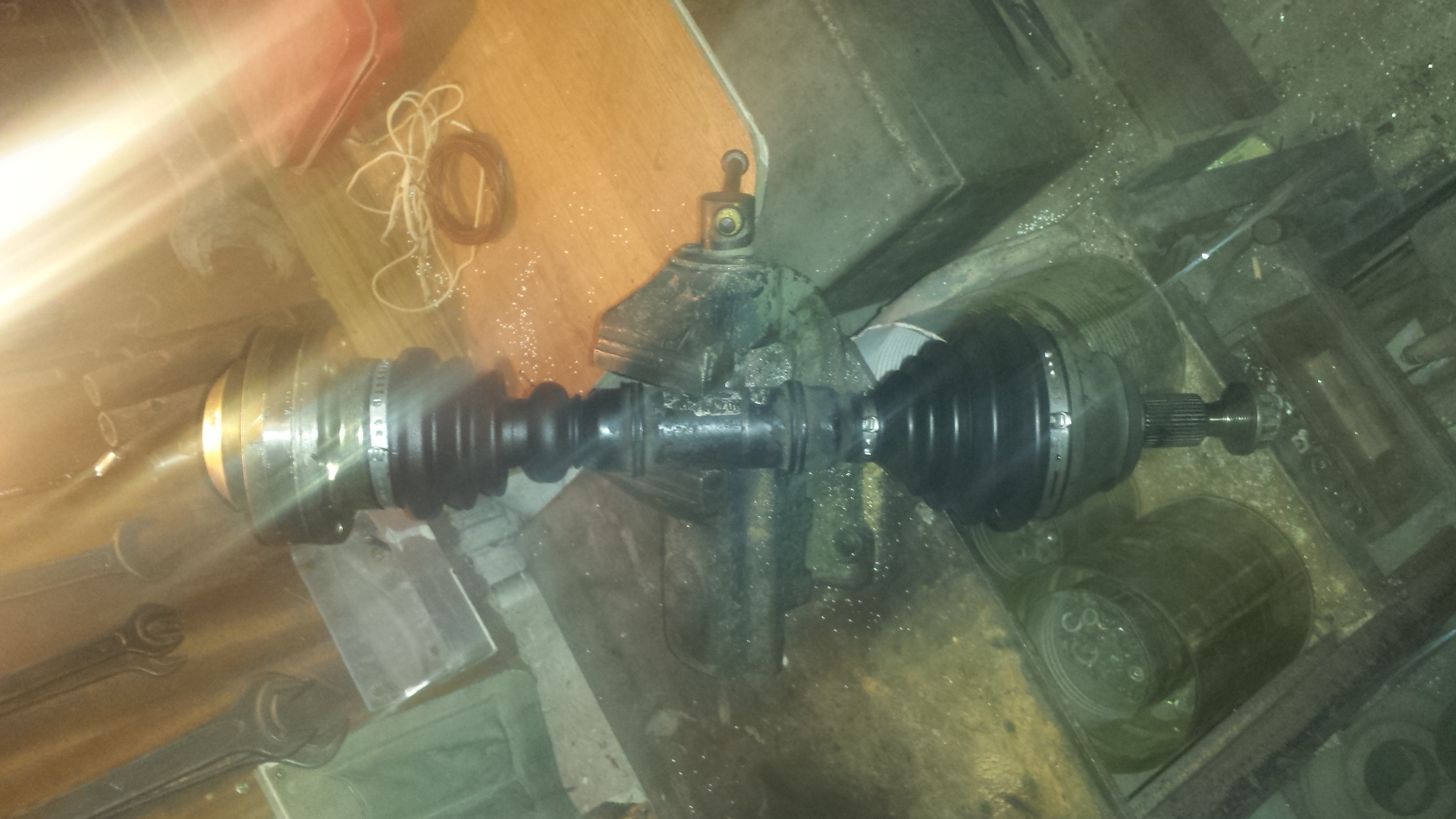

Снимките ги гледайте отдолу нагоре, защото ги качвах една след друга, но последната снимка отиде най-горе :mhihi
Ето го и крайния резултат, утре я слагам на колата, голямата гайка четох че се стяга на 250НМ+90°, но ключа ми е до 210, та ще е стягане докрай :Mr Green Fun
