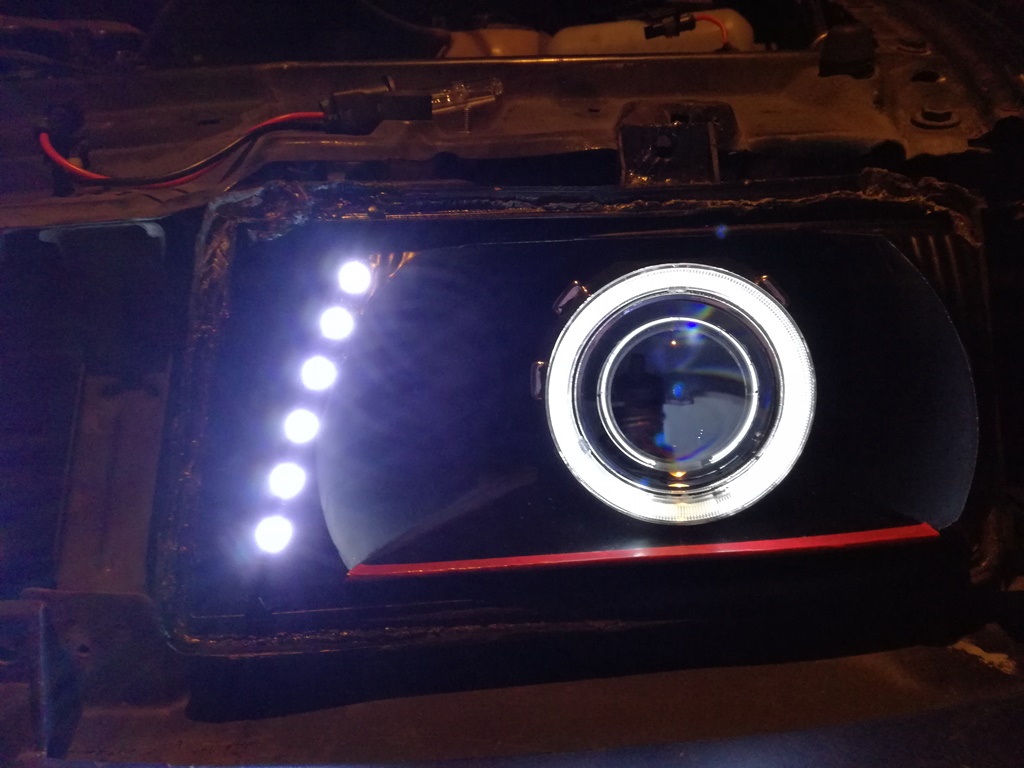

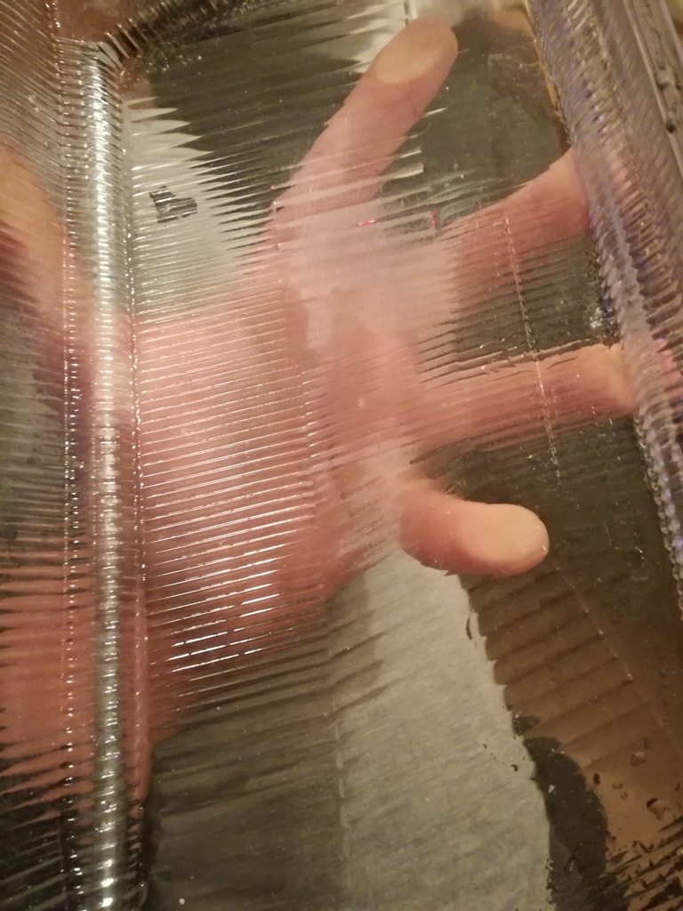

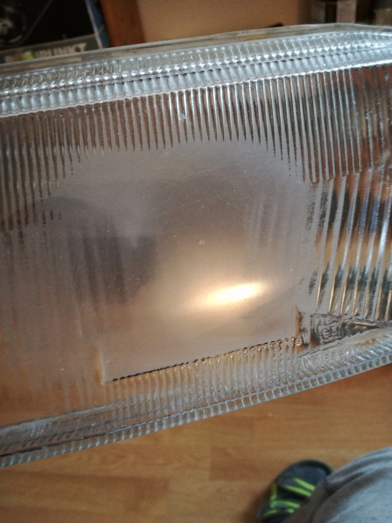

Здравейте. И аз като много от вас, си купих ксенон с лупи, но монтирани директно на стъклен оребрен фар (seat cordoba 1994) Отсечената линия от лупата я нямаше никаква и разсейките бяха огромни. Светлината беше слаба и разсеяна. Карах си така няколко месеца и търсех информация как да се справя с проблема. Навсякъде всеки пише, че било трудоемко и без майстор нямало да стане. Единствено намерих темата на един колега тук от форума, който пък се е справил доста по-добре от мен. Викам си кво пък... фаровете и без това са стари и счупени, ще ги пробвам. Въпреки че имам дремел, както и шлайф за шкурене, реших да не рискувам да пукна стъклото от триенето и да действам на ръка. Взех най-обикновена шкурка 60 с дръжка и в последствие 150/240/320 и водна. Искам да кажа на всички които пишат, че не става. - с шкурка 60 за 4-5 часа успях да махна оребрението пред лупата на единия фар, което си е поне 35% от цялата площ на стъклото. Като точно пред лупата се изшлайфа уникално гладко, но в перифериите на места въпреки, че стъклото е по-слабо оребрено, е по-"вдигнато" в сравнение с центъра. Там успях само да поизгладя, въпреки че пак си личат малко успоредни неравности. Важното е че точно там където лъча светлина пресича стъклото стана изключително гладко. После го минах с по-ситни шкурки, после с 2 ръце лак и заспа. Боядисах рефлектора в черно, добавих малко ледчета (за къде тунинг без ледчета...) Сложих една червена лента от изолирбанд да добие gti/fr/sport/tuning стил, като линията продължава отпред по маската, изчаках всичко да изсъхне, сглобих, тествах, снимах и споделям.
Преди да изкажа мнението си, за хейтърите да отбележа, че съм наясно че моят начин не изглежда перфектен,, както и че неравно полирано стъкло, също разсейва светлината неправилно, но със сигурност оребрено стъкло я разсейва доста по-зле.

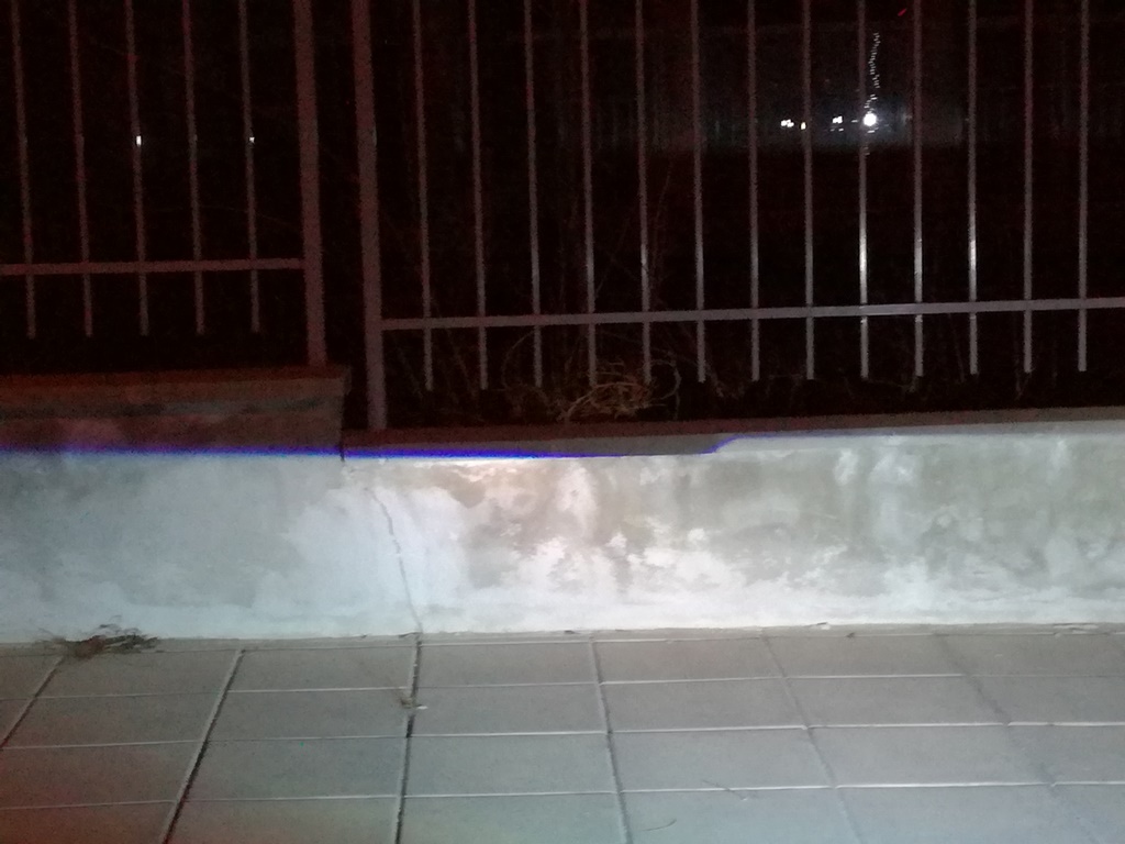

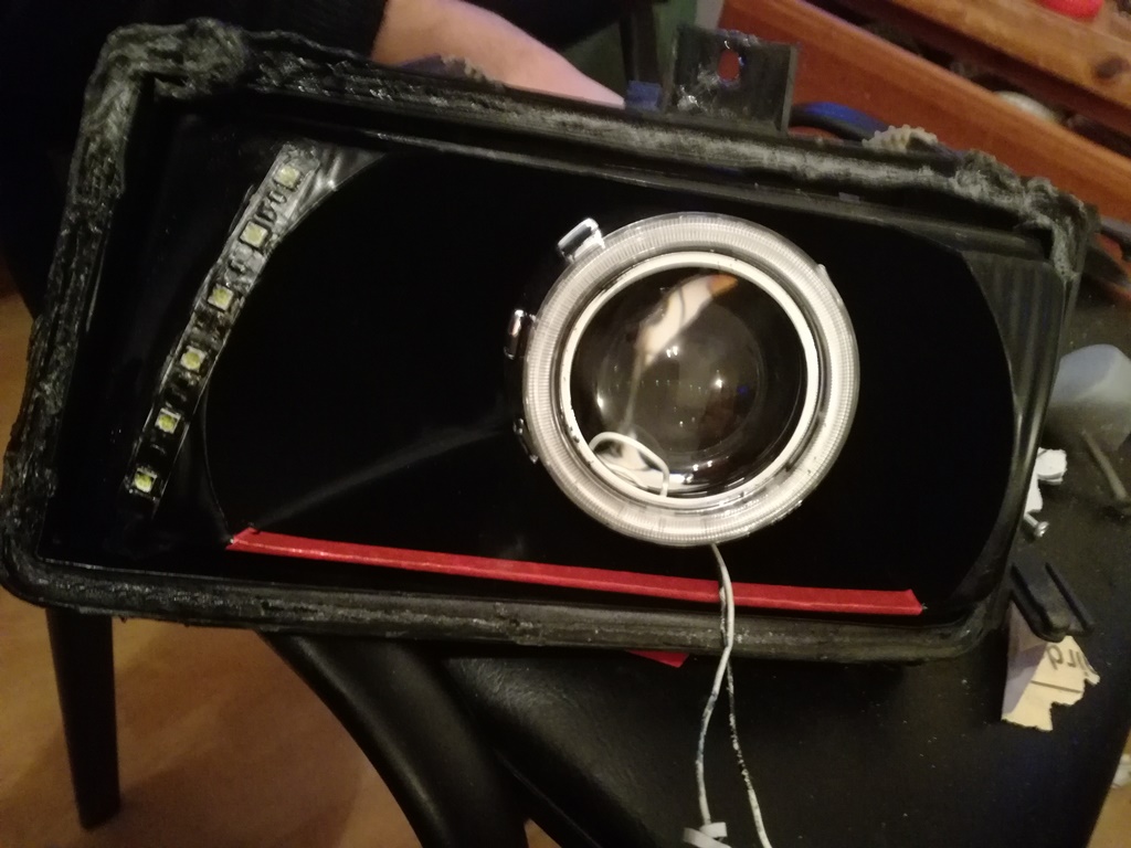

Разликата е голяма, спрямо преди процедурата и след. Линията вече е ясно отсечена, светлината е ярко концентрирана в центъра и плавно разпръсната около него. . Направих две снимки, една само на лупа, без стъкло отпред и една със стъкло. Разликата вече е минимална, а за разсейки дори не може да става дума. Имах време само за левия фар, десния още си стои оребрен. В момента разликата между двата е огромна. Утре ще се опитам да снимам как свети левия и как десния. Десния мисля да го пробвам с шкурка 40, може би ще стане по-бързо.
Можеше да стане и много по-добре. За другия ще се постарая повече.

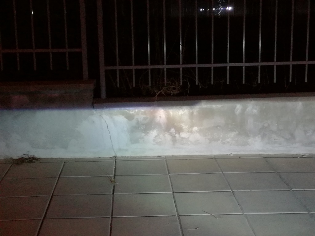

Ето това е резултатът с готов сглобен фар. В случая десния оребрен фар също свети, ама както виждате никакъв го няма.
