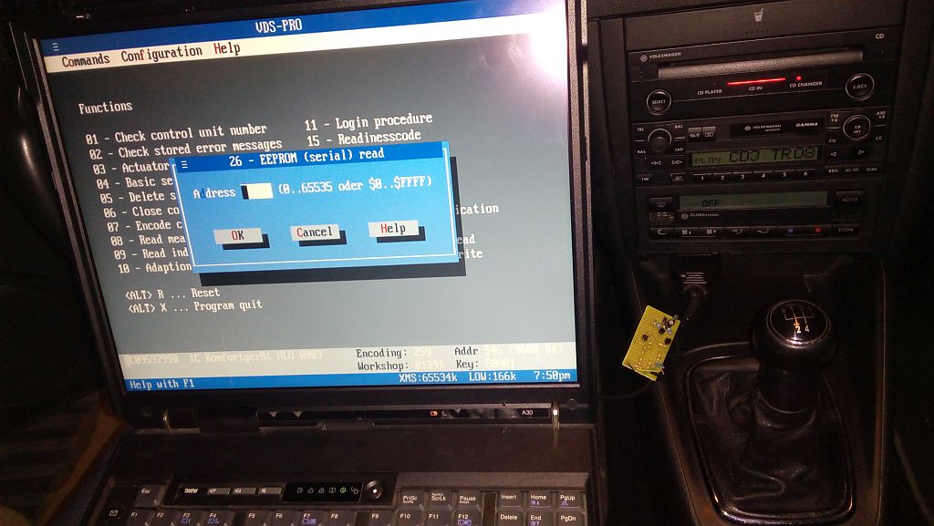

Здравейте колеги, не намерих тема за VDS и реших да пусна една в която всеки да споделя какво е успял да направи с тази програмка и какво интересно може да си активира по колицата.
При мен засега вдигане на стъкла с дистанционното(голф мк4) чрез задържане на копчетата на дистанционното, щеше ми се да е по интелигентно и да се усеща сам комфорт модула при заключване, като информация, ползвах тези теми:

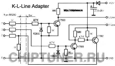

Кабела си го запоявах сам по тази схема и работи идеално:

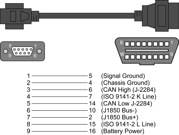

а основната схема на свързване на кабела OBD и RS32 коя е?
тази ли е? благодаря
