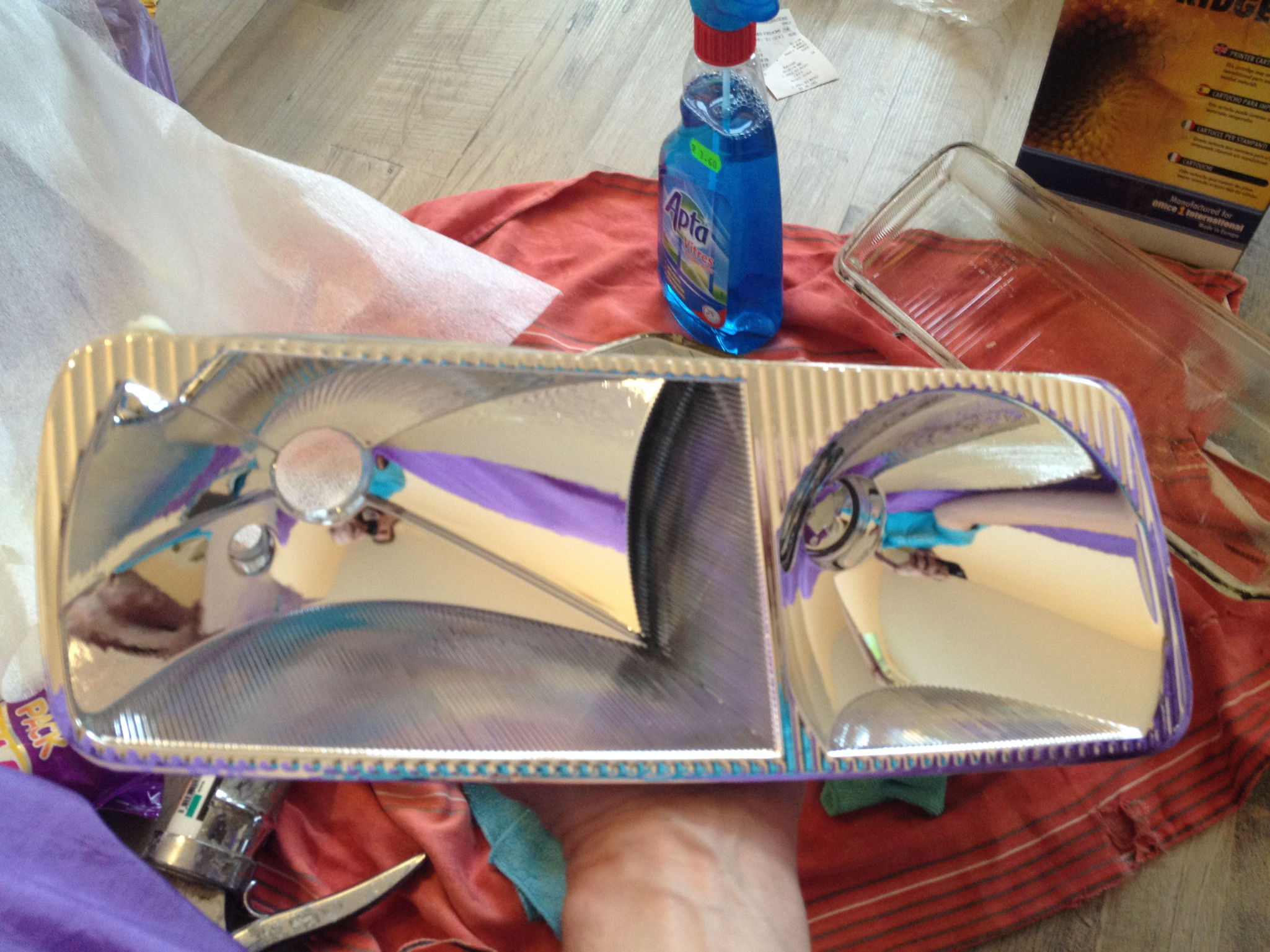

Ето единият, да качвам и другия просто няма смисъл.

Колко време отнема рециклажа? Като ги сложи как усещаш разликата?
Pet_rov
Мнения: 4509
Автомобил: Passat Variant B4
Двигател: ADZ 1996
Re: Боядисване на рефлектори?
Мнениеот Pet_rov » Вто 13 юни 2017 15:41
Мисля, че ги пратих на 22-ри май и както съм писал по-горе, на 1-ви юни ги взех. Светенето на тези фарове няма нищо общо със старите. Сега виждам в пъти по-добре, но искат още малко да пипна настройката им. Също трябва да отбележа, че като свалих стъклото на десния фар (стария) и пипнах с пръст отвътре, пръстът ми стана направо черен. Отлага се един тънък филм по стъклото, който допълнително влошава видимостта. "Новите" ми фарове са оригинална "Хела" в отлично състояние откъм стъкла и механизми за реглаж. Да е жив и здрав наборът Slaveiko67. Рециклирането е 80 лв за двата и 13 лв и стотинки за транспорт. Когато говорих с Такучев, човекът ме помоли да ги изшкуря предварително с до 2000 водна шкурка. Резултатът се вижда. Ако има още въпроси, с радост ще отговоря.

Дааам, правят ги хората, мен не са ме карали да шкуря нищо, нямаше и да го направя де, за толкова пари, ще си ги оправят сами :Mr Green Fun
Ето ги моите
И им купих чисто нови стъкла, вярно TYC, но старите оригинални бяха нащърбени от камъчета
И настана ден :mrgreen
