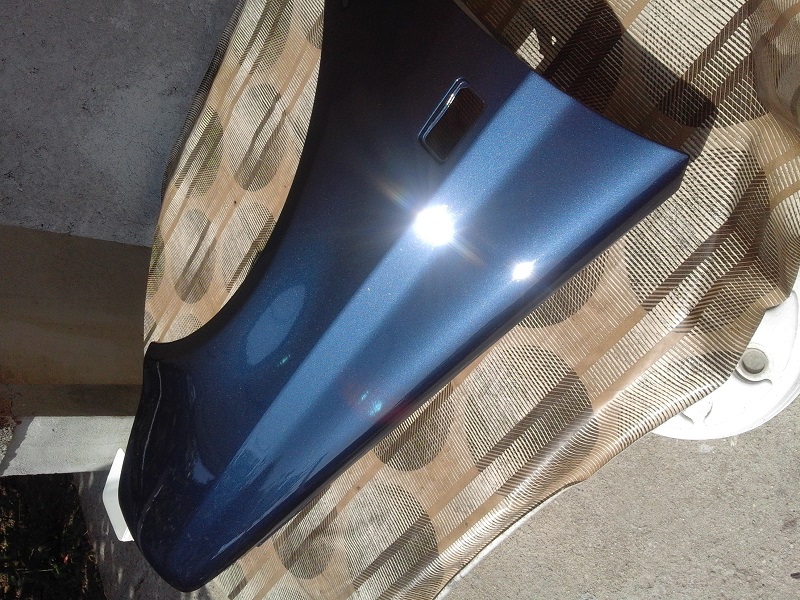

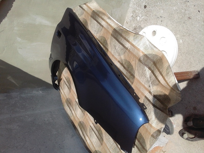

Случайно намерих снимките на калника - ето как стана в домашни условия , цвета на боята иначе напълно съвпада с тази на колата ,само дето е по лъскав калника :mhihi

Калника изглежда чудесно на снимките,за да няма разлика в гланца,полирай останалата част от колата :) .
