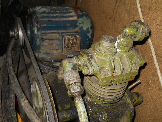

Здравейте,колеги!Въпроса ми е как да си направя компресора да тръгва сам при вкл.в токовата мрежа?Малко уточнение:Той е към 50 л.,самоделен,правен е преди много години,едноцилиндров с електродвигател и сега за да го пусна,вкл.кабела и навивам едно въженце около оста на шайбата и дърпам за да му задам първоначална скорост и тръгва.Неудобно и непрактично,защото когато има въздух в него,няма завъртане с въженцето и ново пускане.Предварително уточнявам,че не съм много наясно с токовете и очаквам да ми кажете какво да купя и как да го свържа с електромотора,за да тръгва сам?Благодаря предварително!

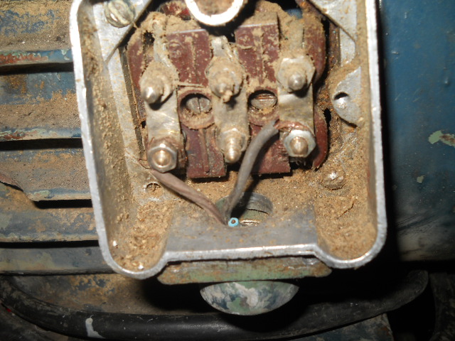

Здравейте,
Ако качите снимки на електро-мотора(табелката му) и ел. връзките, може би ще може някой да ви помогне.
От това което описвате, му липсва може би стартовия кондензатор?
Поздрави!
Поздрави!

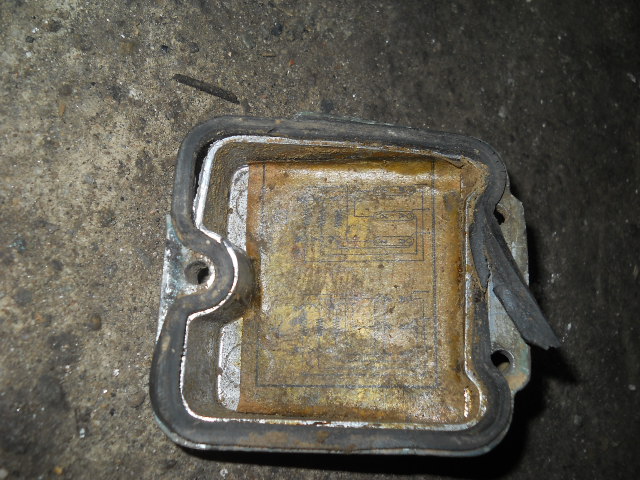

Отвътре на капака има схема,но трябва да я гледам с лупа и пак не е сигурно дали ще я разчета:

Re: Въпрос за монофазен компресор за въздух
Здравейте,
Както и предположих липсва пусковия/стартовия кондензатор.
Но от снимките на схемата немога да видя дали има и дали са изведени изводите на центробежния прекъсвач, както и къде да се свърже кондензатора.
Прикачвам схема на ел. връзките:
Центробежния прекъсвач ако няма, може да бъде заменен с бутон, който да се натиска за 1,2 секунди докато развърти мотора.
Поздрави!
Поздрави!
За да постигнеш желаното,мисля,че трябва да добавиш пресостат и възвратен клапан. Пресостата ще пуска и изключва мотора при определено налягане,а възвратния клапан ще позволи да имаш въздух под налягане само в "резервоара",не и в "главата" на компресора.
Пъво обаче,трябва да уточниш мотора еднофазен или трифазен е .

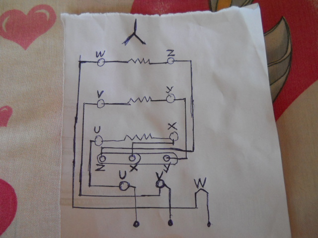

Колеги,има 2 схеми на капака.Ето едната,ако е необходимо ще се помъча да нарисувам и другата,която е със знак триъгълник.Ако ме насочите от тук напред какво да правя ,ще съм ви много благодарен!
Мотора е трифазен. Затова не тръгва сам на монофазно. Да му се чудиш как не е изгорял още.
Снимай табелката на мотора!
Ако имаш трифазен ток при компресора го вържи в схема звезда (Тази която си прерисувал). Ако няма достатъчно мощност го вържи в триъгълник.
Нямам трифазен ток,може ли нещо да се направи при нормален ток?Ето и другата схема:
