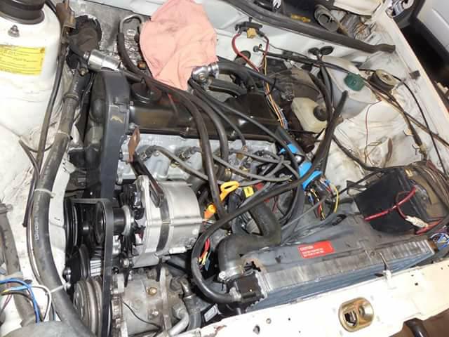

Засега е монтиран само компресора със един ремък от коляновия вал през водната помпа и генератора.

Оправи ремъците, ако искаш да ползваш климатика. С този начин на прекарване ремъка обхваща много малка част от шайбата и под товар (работен режим на климатика) компресора ще спре.
Предполагам, че нямаш необходимата стойка за компресора и си преработвал стандартната - затова ти се получава такава конфигурация.

Стойката е от кр , нямам втората шайба на водната помпа но докато монтирам останалите части поне да мога да се движа!
Оем май е със един ремък в кади 1 !

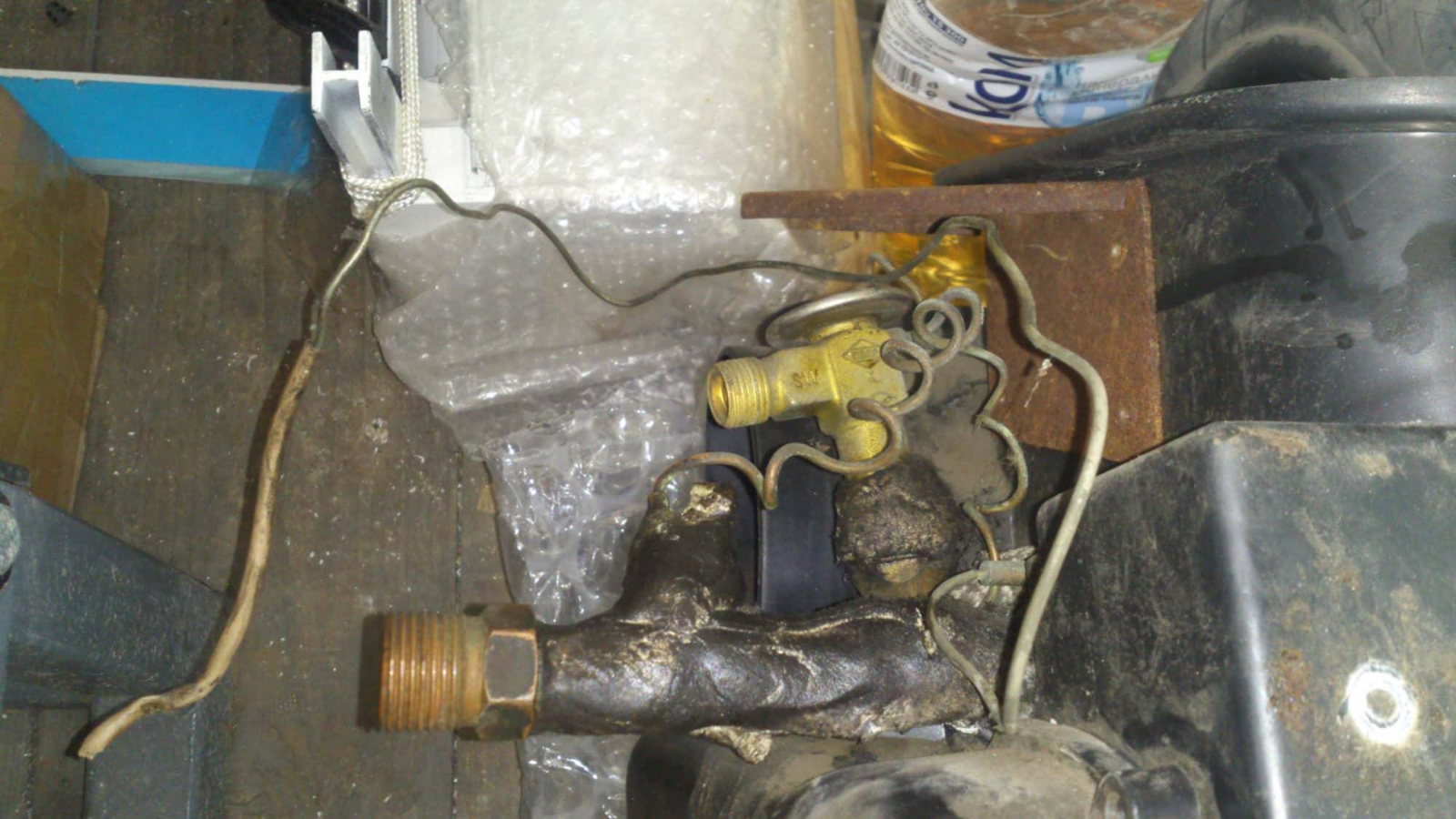

Мнениеот kiro rachnata » Нед 12 авг 2018 21:13
И така USA донор се появи най неочаквано, остана инсталацията.

Re: Климатик в голф мк-1?
Мнениеот Vasseto » Пон 13 авг 2018 23:38
Да внимаваш, че схемата на климатика за Г2 е леко объркана. Ако гледаш нея да си знаеш.

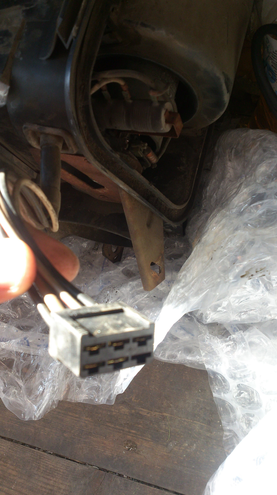

Мнениеот golfmk1 » Вто 14 авг 2018 6:33

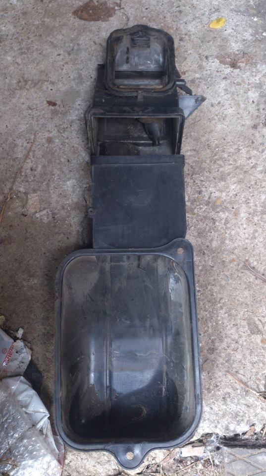

Трябва да режеш отвора където излиза вентилатора за да сложиш новата кутия на парното.
Мнениеот kiro rachnata » Съб 27 окт 2018 9:01
Ще се реже и в дясно където е отвора на парното при голф мк 2 , от там върти въздуха в купето когато е на вътрешен!
Кутия за външен/вътрешен въздух!
