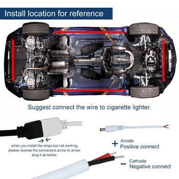

Външните неони
Място където да ги монтирате
