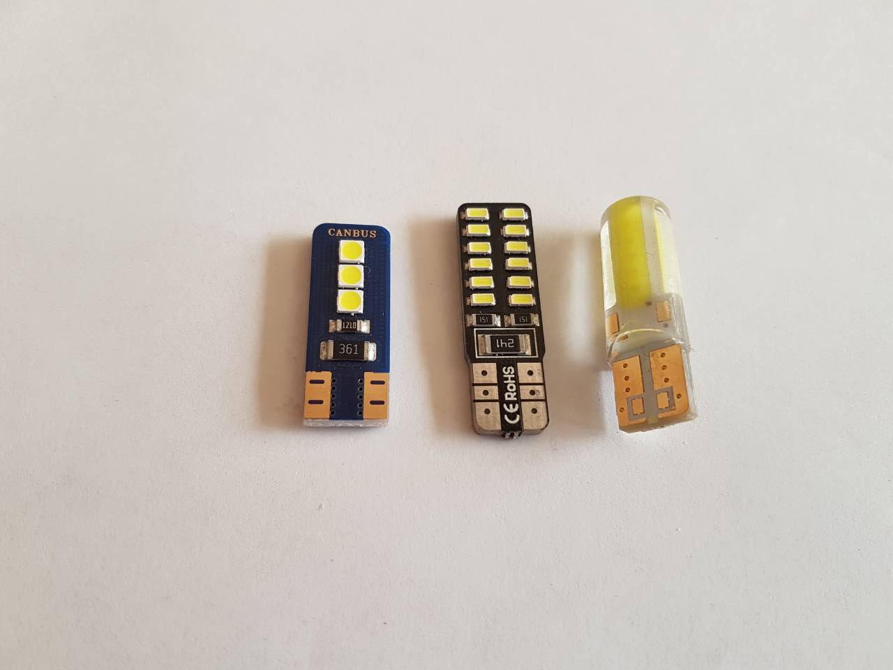

от тази тема и с разрешението на колегата FEN_NA_TDI да ползвам снимките ми лъсна една идея. Как да си направим CANBUS за всякакви лед лампи. На снимките се вижда че има резистори да се лъжат компютрите при проверка на лампите. Ясно се вижда че резистора е от 240 Ом до 360 Ом по сметки 1 ват ще стигне. Свързан е паралелно на лампата, като на едната снимка най в дясно лампата няма CANBUS, но има къде да се постави.
Така че може да ползвате каквито и да е LED лампи, като им добавяте по един резистор ако нямат.
