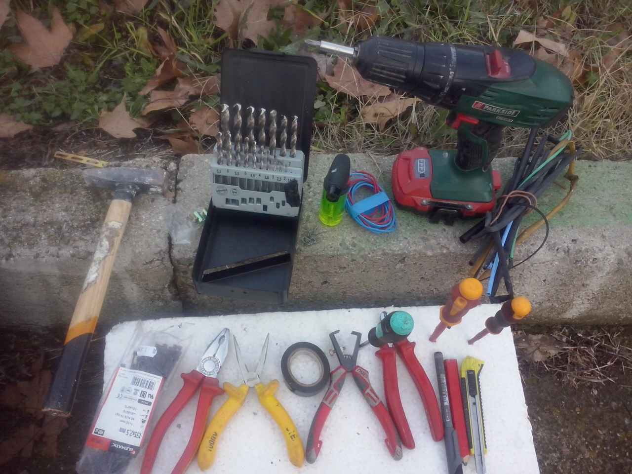

ето тези инструменти съм исползвал
тук съм показал монтажа на машинката,която издърпва палеца на бравата

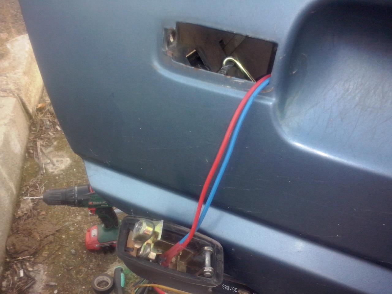

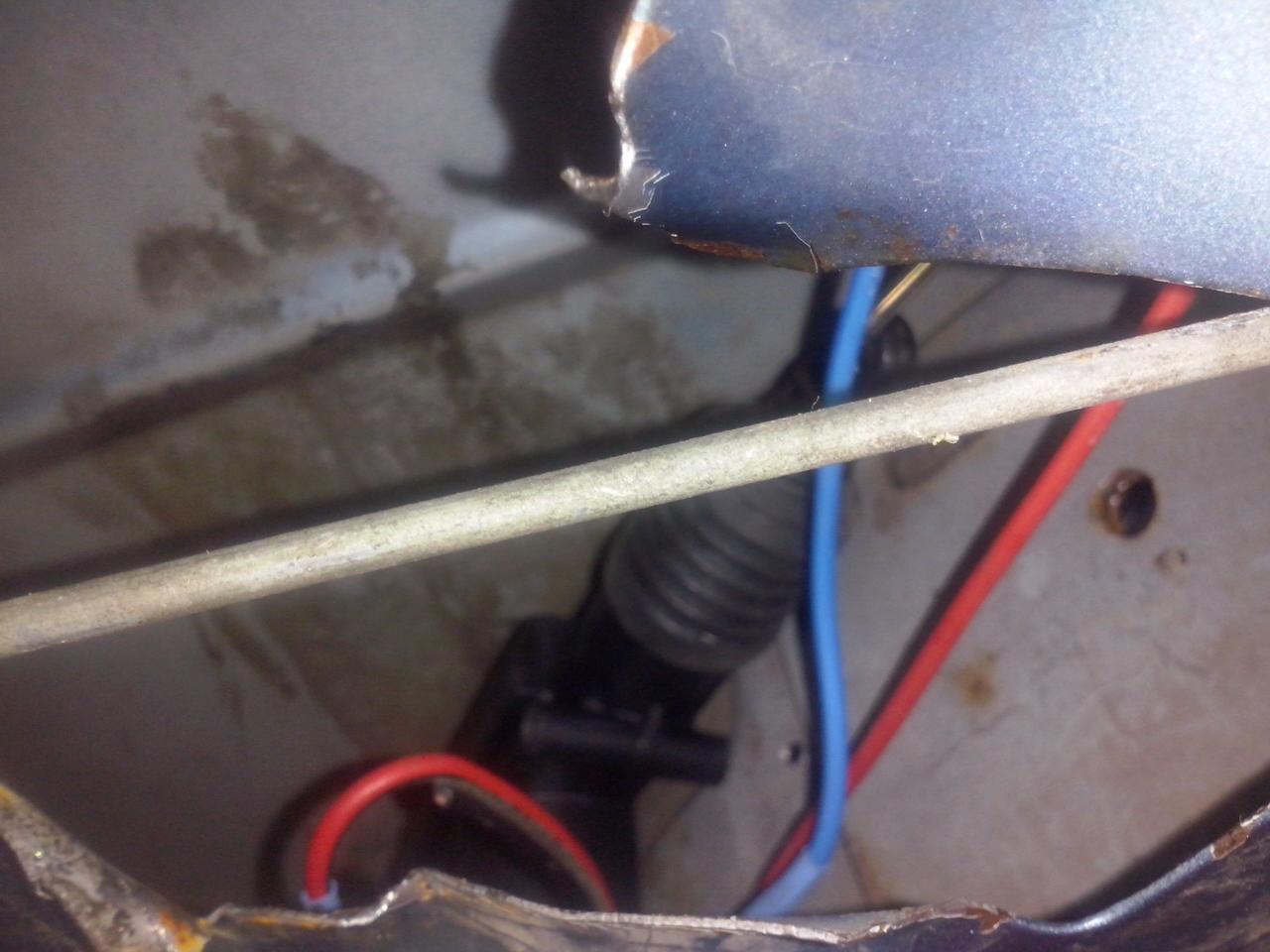

Мнениеот pri6aleca » Пон 18 дек 2017 19:40
ето тук съм показал монтажа на машинката която издърпва палеца на бравата (тоест имитира отваряне отвън)

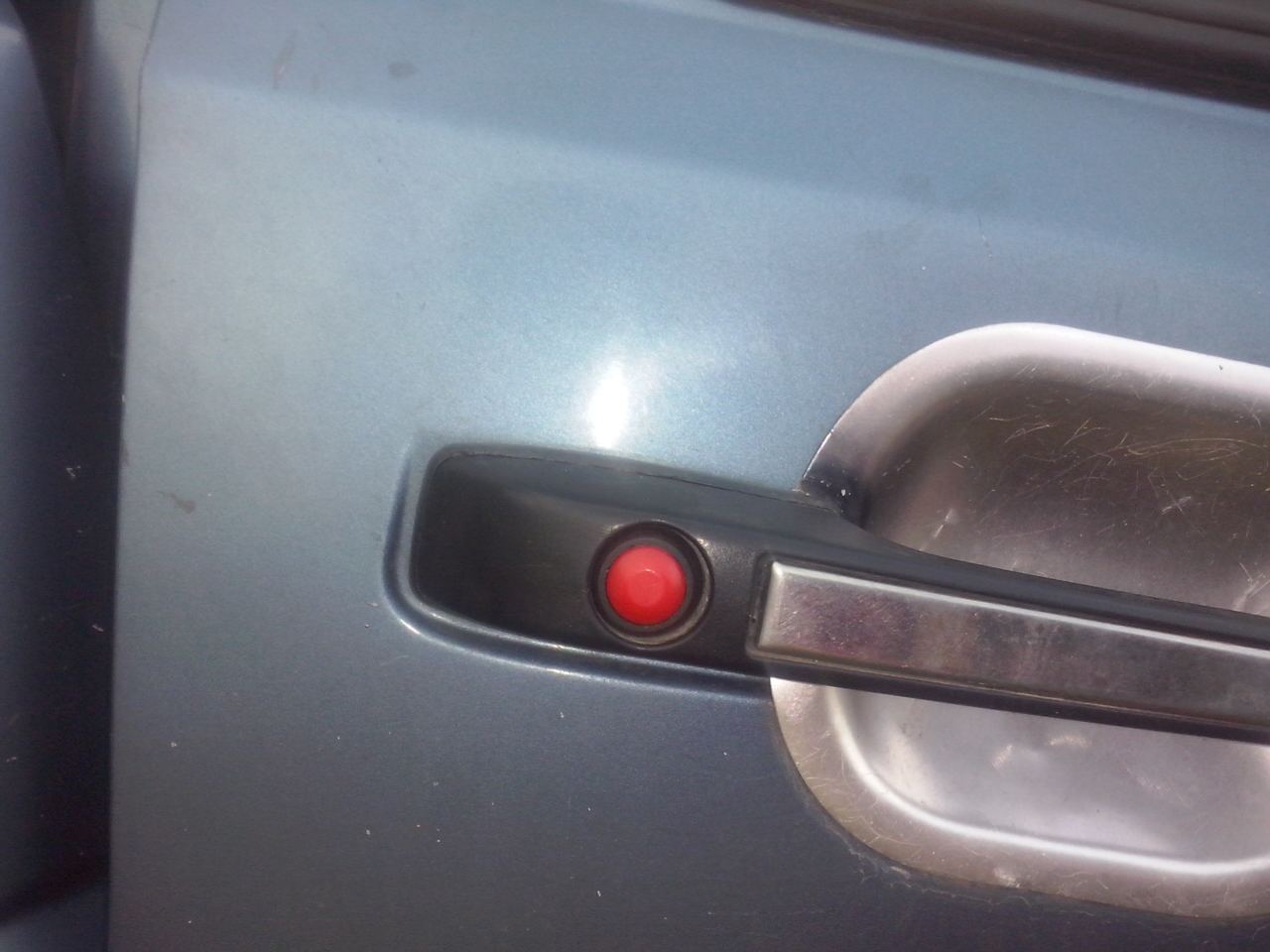

Мнениеот pri6aleca » Пон 18 дек 2017 19:44
а това е външната дръжка на която съм монтирал бутон,който задейства отварянето

Мнениеот pri6aleca » Пон 18 дек 2017 19:50
така се получи,вратите се отварят много добре,даже на никой не съм обиснявал как трябва да отвори,просто хората по интуиция натискат бутона и си отварят вратата,вече около месец работят отлично

Мнениеот Bai Sando » Пон 18 дек 2017 20:00
Надявам се бутона е влагозащитен,понеже след първия по сериозен дъжд или автомивка и целия труд отива на кино.
Предполагам си ги вързал към алармата за да може когато колата е заключена те да не работят при натискане?

Bai Sando написа:Надявам се бутона е влагозащитен,понеже след първия по сериозен дъжд или автомивка и целия труд отива на кино.
Добре е предполагам бутоните да са влагозащитени,но не намерих такива купих едни от елимекса в Ямбол за 0.9лв.и засега нямам проблем.Мислех да ги правя със сензорен датчик който да е вързан за ламаринката на дръжката и при допир да се задейства
