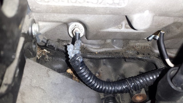

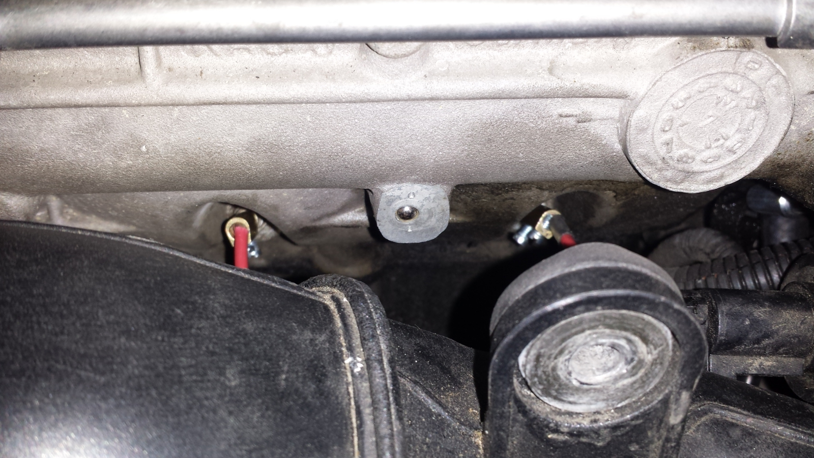

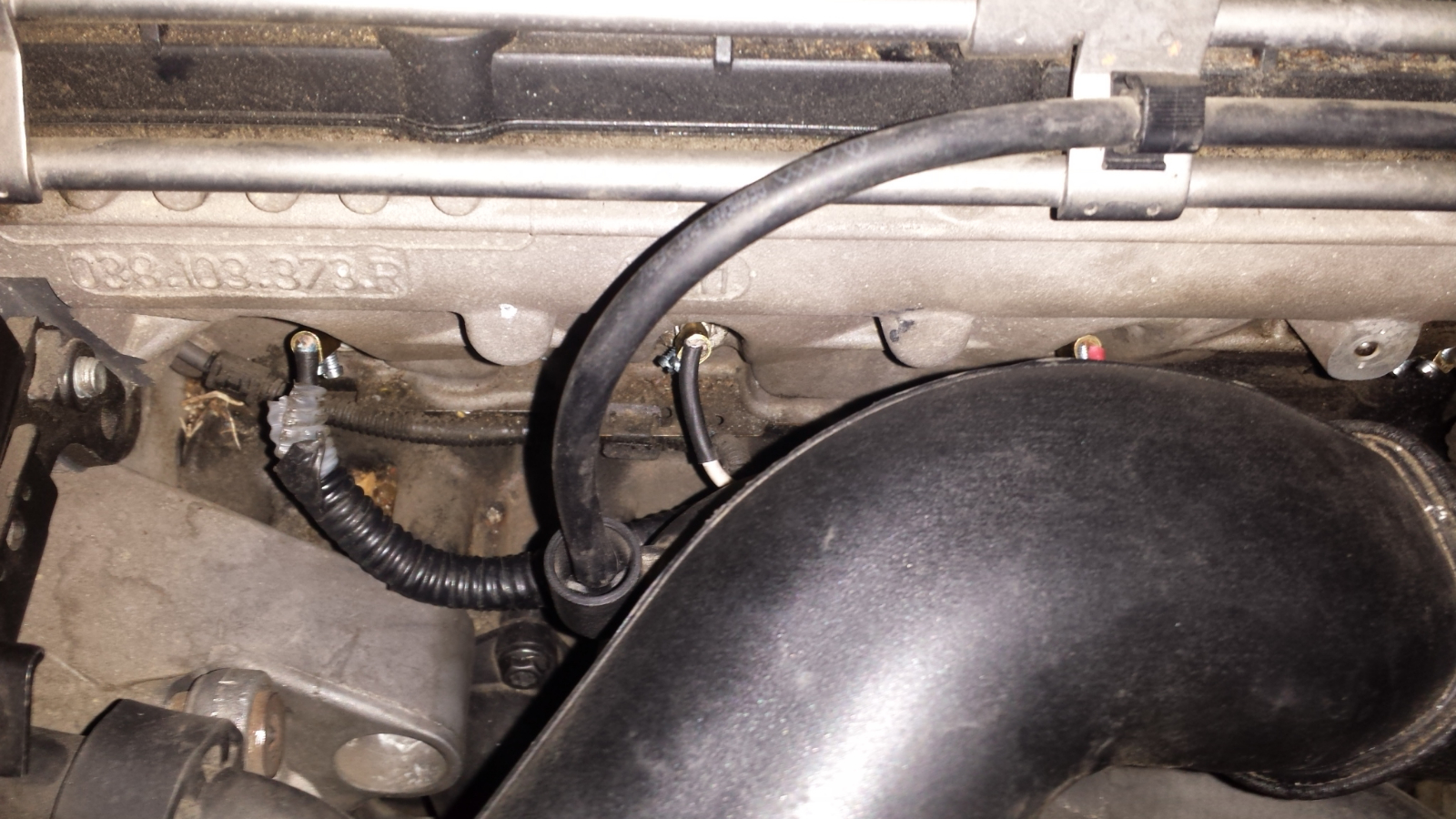

Паднаха температурите и ето че вече се наложи да се ползват свещите, но при смяната преди 2 години кабела се разпадна и го бях направил с кабелни обувки, но не беше стегнато и кабелите се клатеха...
Взех лустър клеми 6 квадрата и опънах нови жици 2.5 квадрата. Единия край на лустър клемата се стяга в свещта а другия за кабела и няма мърдане. Свещите са здрави всичките включително и тези на антифриза. Управлението им работи. Днес при температура -0.5° задържа 7-8 секунди подгрева.
След запалване и трите свещи на антифриза пареха, значи всичко е ок.

Според мен кербовката е по-добрият вариант от лустър клемата.

А според мен запояването на кабелни обувки след като ги стиснеш, колкото да не падат от проводника. Защото повечето обувки, които се продават не са много хубави и не можеш да ги смачкаш толкова хубаво, че да държат наистина кабела.

Мърдането не е в кабела а обувката мърда в свещта.
Сега няма мърдане и свещите греят

Кофти изпълнение. Има по-добри варианти.
Продават се и хубави обувки.

Най-харесвам решението на Мерцедес - отделен кабел за всяка свещ. А буксите, вместо обувка и гайка, са полезни само за бързо сглобяване на поточната линия.
