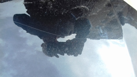

Колеги имам лека драскотина на предния капак /не е дълбока /,но доста дразни - колата е черен металик. Дайте съвет с какво да я поправя ?

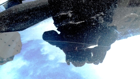

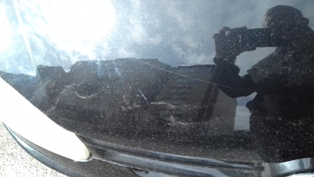

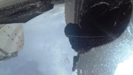

Ето колеги снимки, оак казвам не е дълбока драскотината !

На пръв поглед изглежда лека.
Един бърз тест ще ти предложа.Намокри я с вода и ако не се вижда докато е мокро,значи с пастиране ще се премахне напълно.
Ако се вижда,ще иска боядисване. :wink

Има писалки с оригинален цвят, минаваш с нея, после леко с памучето прозрачен лак, не много гъст. Преди да е съвсем изсъхнало изтриваш внимателно с кърпа, леко напоена с разредител.
Накрая пастираш цялата повърхнина.

Мерси много за мненията ще опитам ! Иначе когато я намокря с вода не се вижда !

Щом мокра не се вижда,пастираш и ще се заличи напълно.Явно само лака е надран и няма да се наложи боя. :c020
