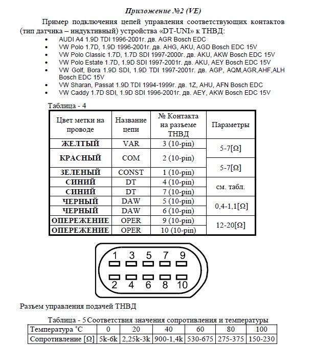

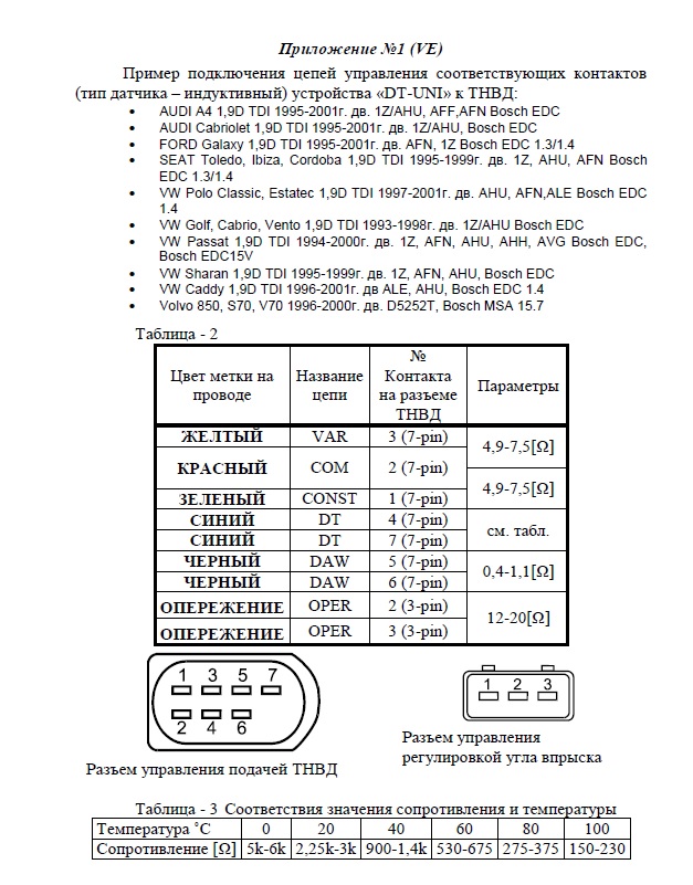

Нямат разлика. Само буксите са различни.На AFN в Sharan букста е като на ALH.
Можеш просто да си прехвърлиш пиновете на твоята букса и да ти пасне на инсталацията
Ето пиновете на сегашната и помпа:
Ето ги на ALH:
И аз като колегата samo_pechka мисля, че ще ти е по-лесно само да смениш помпения елемент.
Ето ги на ALH:

С цел засилване е всичко. Във времето съм правил чястични промени, които са част от общия тунинг, но не съм откарал нещата по-далеч. Предвиждам хибридно турбо, но след като се получат нещата с помпата. Големите дюзи са вече на колата и ги карам доста време. 240мм съединител от Ауди S2 куатро с твърд маховик съм сложил. Искам преди да се разделя с колата да видя какво още може да покаже това куче.
Относно помпата.....захапал съм се да не е хибрид помпа, а истинска 11мм.
Благодаря на goppa за схемите.
