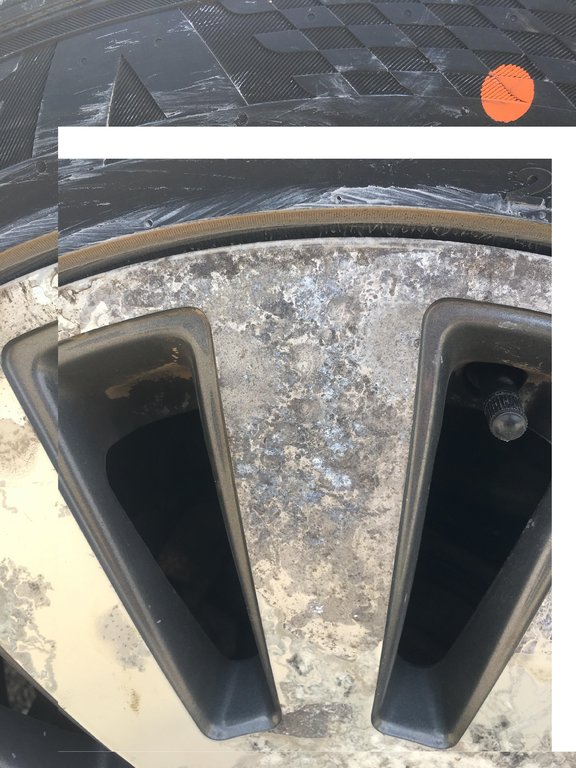

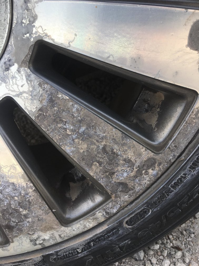

Здравейте, Знам че има изписани много теми но да попитам за моя проблем с джантите.
Предполагам че ще трябва пясъкоструйка но нямам възможността за тази процедура и искам сам да пробам да ги изтъркам леко

Мнениеот mvasilew » Пет 13 апр 2018 16:54
Прикачвам снимки.
pic 1
pic 2

Това е яко корозирало от долу и язвите ще са дълбоки.За целта ти е нужна гумена шайба за бормашина и едра шкурка 60-80 някъде.Но трябва да минеш всичките лъчи,понеже ще стане не равномерно.Все едно минаваш джантите на фреза.Така съм правил зверски надрани от бордюри джанти и след минаването им с по-ситни шкурки се получиха много добре.
