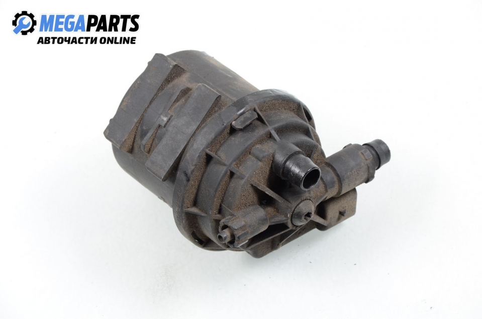

След като миналата година ми замръзна горивото във филтъра,сега се чудя как да го стопля. Доста клипчета изгледах на братушките,но най-доброто е със проточен нагревател. Обаче тук,в БГ не виждам никъде да се продава такова животно . Иначе,фирмата ,която го произвежда е беларуска и се казва Номакон. Гледах и как във избочен филтър ,долу ,където е капачката за утайника,се прави метална и в нея завиват подгревна свещ на 24в. ,ама ми се струва малко опасничко.Другото е да търся тяло(конзола) от астра ф ,която има такъв нагревател,но тук в Русе няма със здрав такъв. Ако има някой от вас идея,или си направил това да сподели.

такова нещо мисля че съм виждал при също при фиат/алфа и рено

Ще погледна,но повечето са с пластмасови конзоли и на гадни бързи връзки. На опела е с метална и стабилни връзки. Мисля,че на рено има такъв,но ще трябва да е от по-старите.

Някои джипки също имат оригинално ел.подгрев на филтъра си .

Корпусът на горивния филтър при рено сценик 1.9 dti фабрично е с подгрев

Ако имаш пътуване през В.Търново, ти подарявам конзола с подгрев от Фиат.
