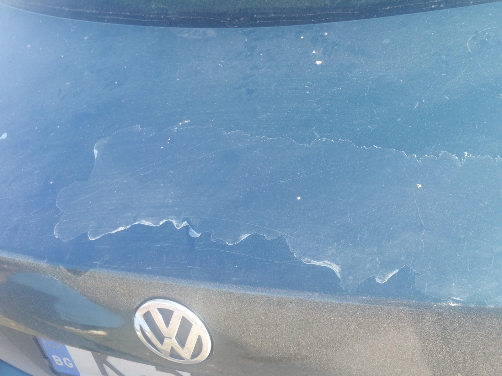

Здравеите.Това стана на капака на багажника на пасата.От една малка точка се превърна в това.Как може да се поправи.

Паднал ти е лака, получава се при некачествено пребоядисване. Трайно се поправя, като се пребоядиса детайла.

Ако купя лак за кола и нанеса само над мястото ще стане ли ?

Не, няма да стане. Но може да опиташ и да разбереш защо.
