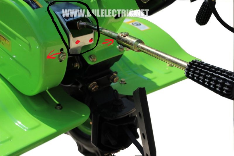

Мотофрезата е закупена от Градина. Моделът е G 80, ако това има някакво значение. Проблема е , че не може да се включва на втора скорост. Лоста работи добре и уж превключва, но като се опиташ да потеглиш машината не тръгва и се чува силен скърцащ звук. Явно не може да се превключи добре или някоя част в редуктора е износена. Някой ако е имал подобен проблем.....или знае за какво става дума, ще съм благодарен.......
Дано да не става въпрос за смяна на цял редуктор.....машината е на две години само

Точно като ти изтече гаранцията.Лоста влиза ли добре,че има луфт доста?Моята,като я купих G85 и тя така,но с повече удър влезна.От тогава не ми прави проблем.Реглаж някакъв иска сигурно.Сервиз нямаш ли наоколо?Като решиш проблема,пиши да се знае.

Лоста си превключва добре, все едно, че няма проблем, но като трябва да тръгне ...нищо, само силно скърцане.
Писах и в друг форум и от там казаха, че лоста се изкривявал....бил от слаб метал .....
Има сервиз, но в града...трудно ще я закарам, но проблема е, че като я задържат по майсторски поне 1 месец, точно сега когато ми трябва ...майната му и на фрезата и на земята и на обработката :mrgreen

Фрезата влиза спокойно в комби.Аз така е докарах от магазина,че ме мързеше ремарке да закачам.Зависи в кой град я караш на сервиз,но мисля че в рамките на час два ще я оправят момчетата.Сеща виж да не е по дълга на голфа,да не направят с буталото целувка.Има такъв случай в махалата.Нова косачка заради ефна свещ даде фира.Лоста е подвижен със шплент.Свали го и виж дали е крив.То сега е мокра земята,не става за фрезоване ,така че имаш време да реагираш с ремонта,освен ако не дърпаш ремаркето с джибрата.Това вече е проблем.

Ако някой се интересува все пак да обясня как си реших проблема . Прикачих една снимка, която не е от моята мотофреза ( такава намерих в нета - моята нямам възможност да я снимам). При мен тази метална планка, която съм заобиколил в черно има два болта и се регулира наляво и на дясно. От вибразиите се е преместила и просто е трябвало да се регулира. Тя ограничава и определя скоростите - преместих я на ляво в моя случай и ми се появи втората скорост......., а щях да се занимавам с майстори за такава дреболия.....
Ако някой има същия проблем........дано да помогне
