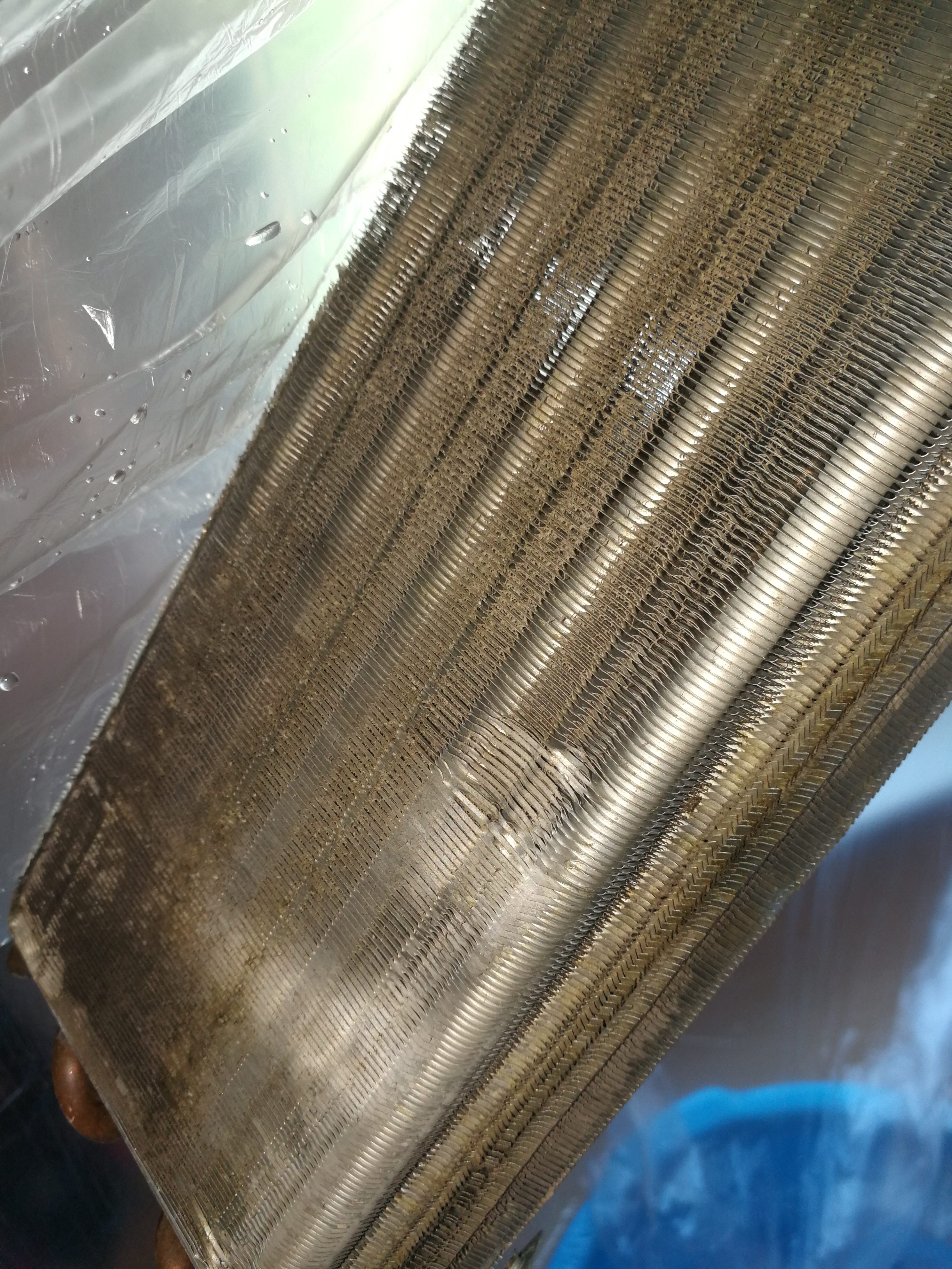

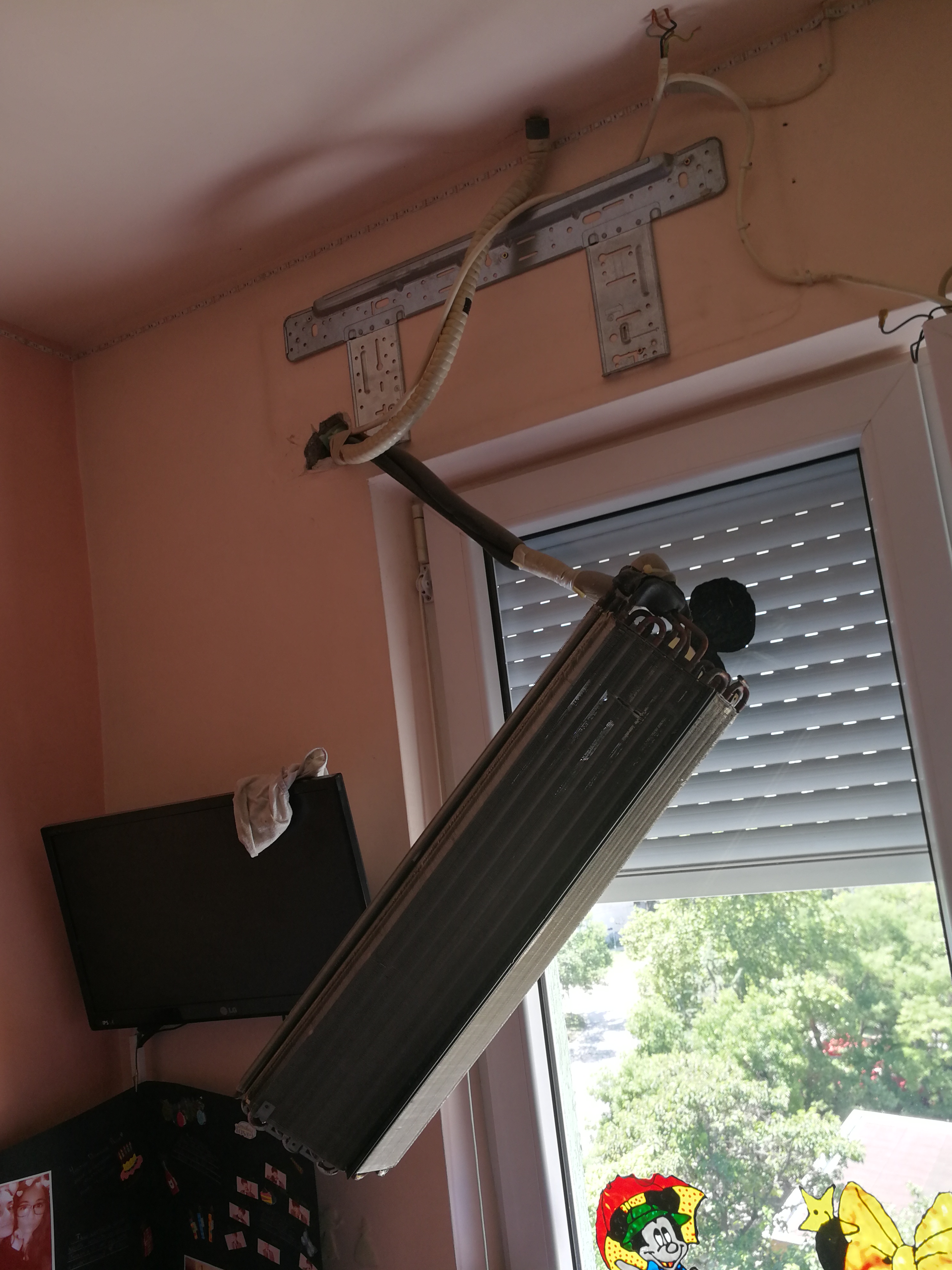

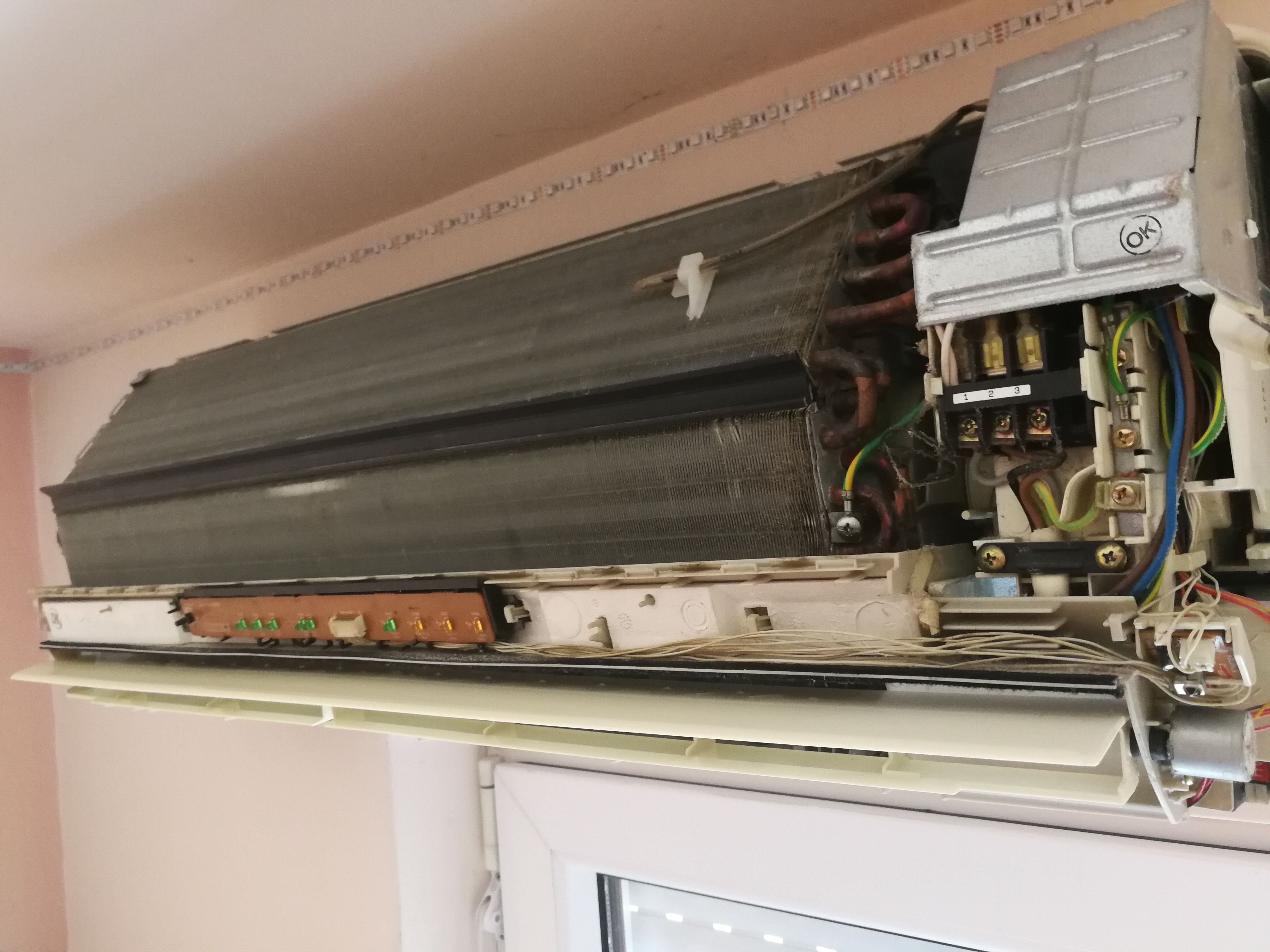

След 20 годишна употреба единия климатик у нас замириса на жаби. Все пак ги чистя 2 пъти в годината, но само предните части на вътрешната пита. Задната не става без да го разглобя.

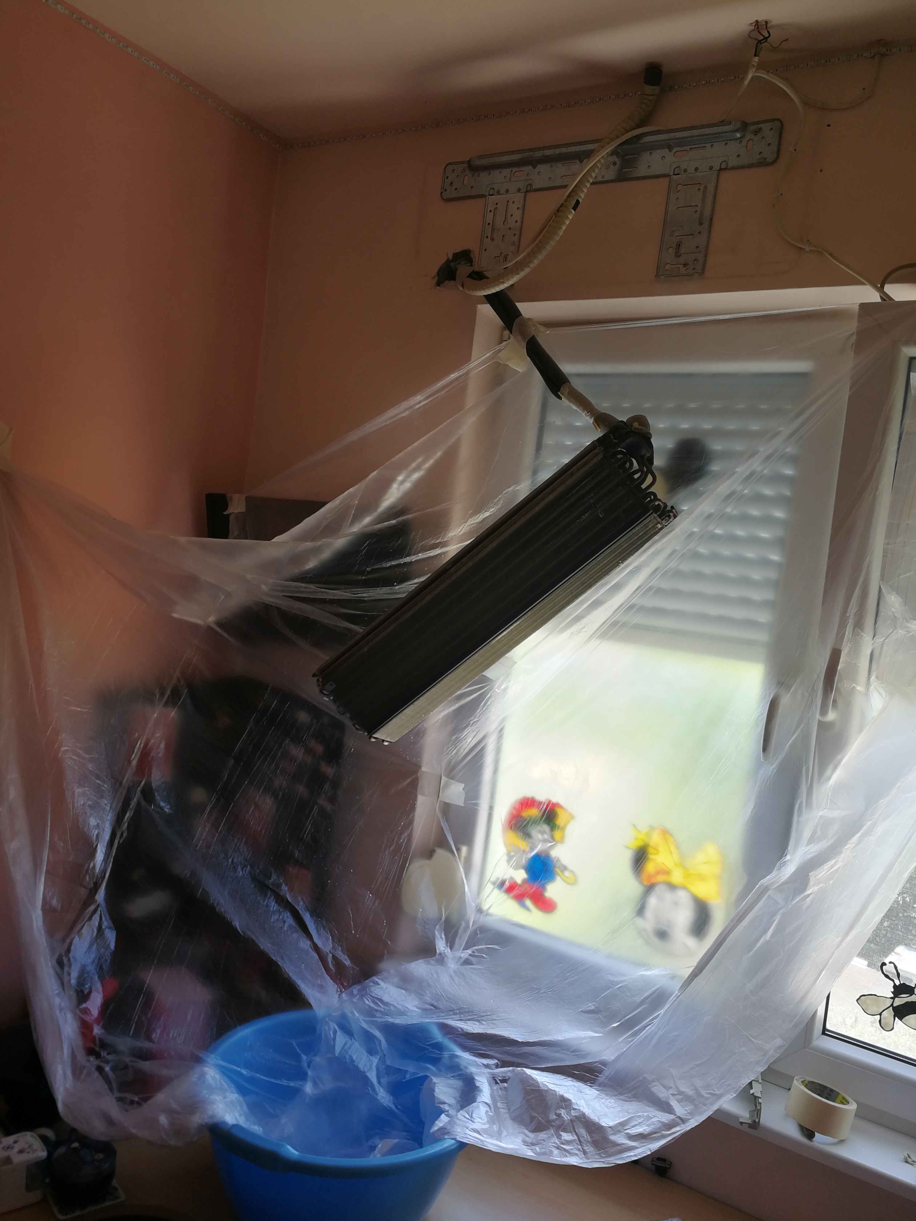

Днес се заиграх да го почистя. Разглобих вътрешното тяло. Питата остана да виси на тръбите. Малко найлон да събира водата в един леген от водоструйката. Меглио и гасссс на водоструйката.
