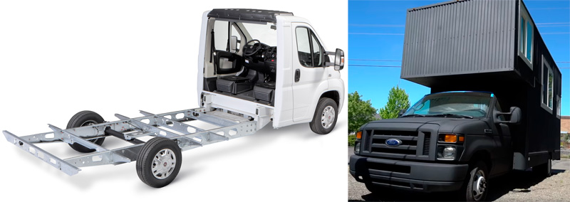

Здравейте,
Имам желание да си купя бус по дибидюс голо шаси, на което да заваря странични гради за разширение. В това шаси ще напъхам изолация и върху него собственоръчно направен висок фургон от метал/дърво, до напълно изграждане в кемпер.
Бусът трябва да е до 3.5т, за да може да се кара с Б-категория. Искам да се получи следният краен резултат:
Защо започвам от шаси? - заради по-нисък център на тежестта, както и за по-голям обем на фургона. Ако купя готов фургон, той ще е монтиран на допълнителна греда (по-малка вътрешна височина на фургона), както и ще имам допълнителни трудности по термоизолацията.
Защо изработка на фургон, а не заводски? - за да мога да го изградя с възможно най-голям обем за каравана (2.5м широчина, до 4м височина от земята), както и тръпката от изграждането на "къщата" със собствени ръце
Ще имам проблеми с високи скорости, устойчивост в завои, надлези, разход на гориво - знам, кемпера не го планувам за евридейски превоз.
И следователно въпросите ми, заради които Ви занимавам, драги читатели:
1. Ако шасито е с дължина (примерно) 4 метра, но реша да го удължа до 5-6 метра, законно ли е и ще имам ли проблеми?
2. Ще трябва ли да минавам технотест с домашно изградения фургон, нова регистрация? (питането важи и в двете ситуации със/без удължаване на шаси)
3. Евентуално, ако претоваря кемпера с общо тегло 3.5т+ с цялостното оборудване, след като вече съм го регистрирал до 3.5т, какви са последствията? Да приемем, че шасито е с двойна гума и технически не му е проблем да понесе и 5т.
Хубав ден!

Преди да започнеш с проекта се разходи до КАТ и задай точните въпроси, за да няма после изненади.

Те в КАТ стоят и нго го чакат , за да могат с радост да му обяснят всичко...
Аз те съветвам да се разходиш до фирмите които извършват преработки на бусове от товарни в маршрутки, в хладилни и специални автомобили, те по-скоро ще те упътят най-точно.
Удължавали сме шаси на транзит, за да му се монтира кран за товарене, като удължаването беше с 45см , реално в БГ едва ли някой ще те спре да провери точно това, но на запад ще имаш ядове. Трябва да се направи да не си личи, защото и обикновен катаджия има право да те глоби и спре от движение за промяна на конструкцията.
Ако те спрат от ДАИ и те премерят на кантарите за натоварване на всяка ос гориш стабилно.
Ако все пак се захващаш задължително мисли за въздушни възглавници отзад!

DoH_KuXoT - моля за препоръки на фирми, занимаващи се с преработка на шасита?

Трансформа

малък съвет започни с нерегистриран бус,този филм съм го играл и според различните окръзи Кат е сам за себе си-няма установен регламент,в Разград засега са най хлабави (неграмотни) за цяла БГ.Желателно е буса да е с фургон от модела 4м на 2м с междуосие поне 4.10,като кабината ще си я доизрезеш в последствие-най малко разправии има документално за каквото се сетиш,а при новия внос документално стават чудеса преди регистрацията в кат............

Благодаря, отказах се от идеята и ще заложа на фабричен фургон с по-малки размери.
Трансформа ми отговориха, че не извършват дейности по разширение/удължение на шаси.
