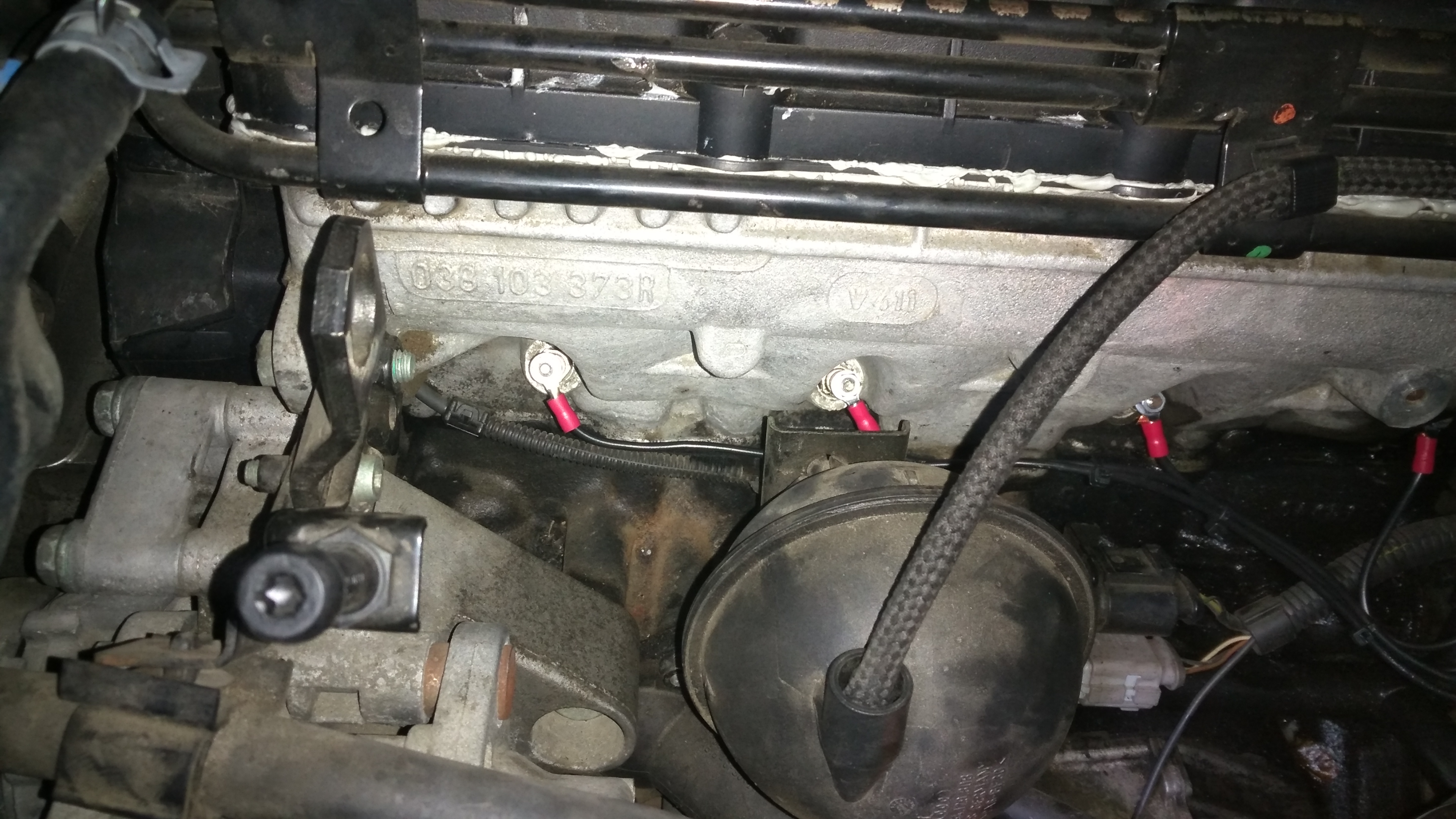

Здравейте колеги.
Колата е Бора 1.9 тди AJM. След като въпросният кабел се разпадна трябваше да реагирам бързо, а не ми се даваха пари за нов,че не е евтин.

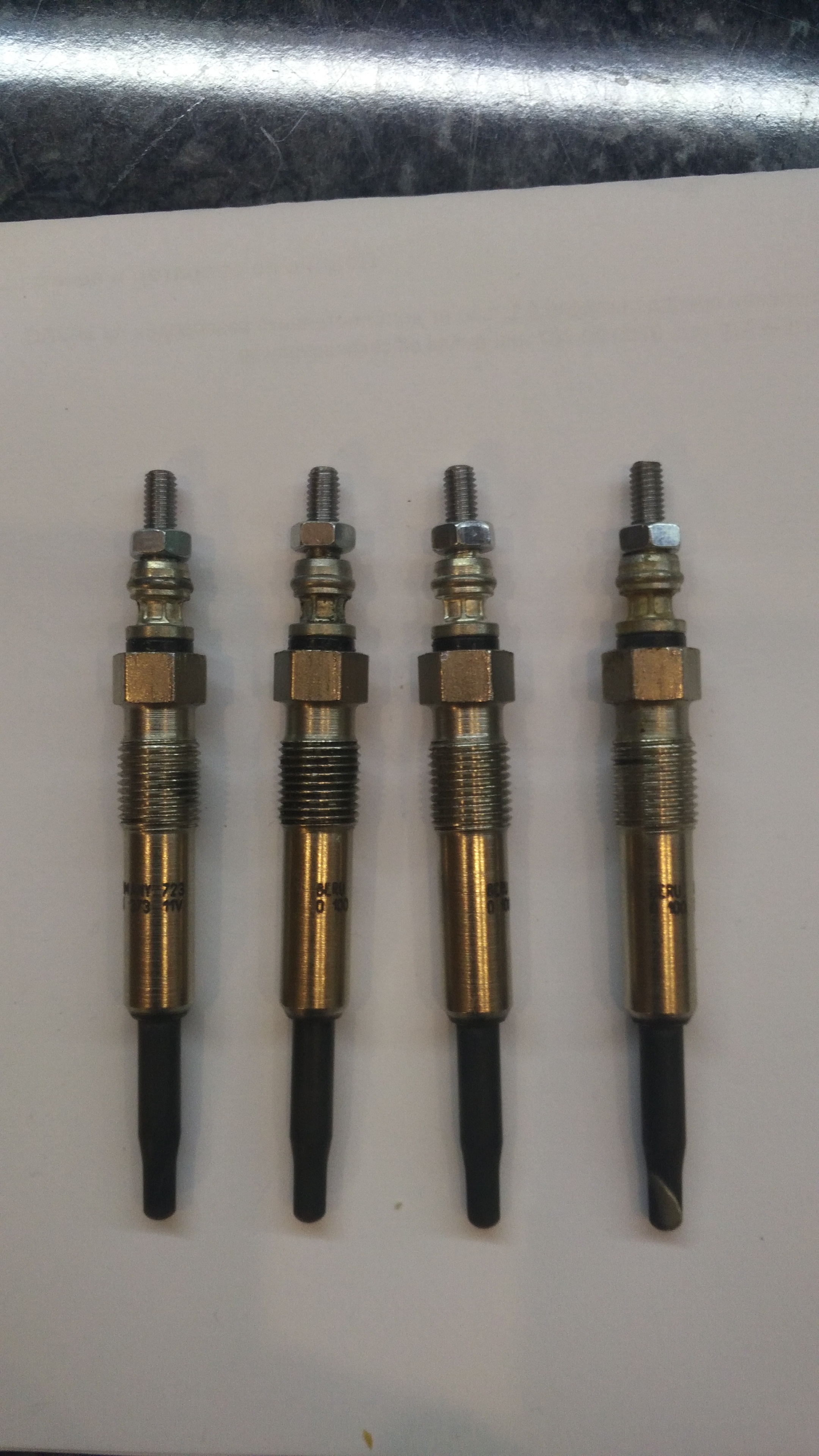

Направих резбичка М4 на свещите и с гайки завих новите кабелни обувки. Прилагам снимки на свещите. Всеки сам ще прецени как да си укрепи кабелите. Тепърва ще разбера дали е надеждно това мое творение.

Много тънки ми се виждат жиците и гайките, ако са бронзови, ще е по-добре.

1,5 мм2 многожилен. Ако дава ядове ще го преправя бързо. :)

Струваше ми се 2,5, смени го поне с 4мм2. Токът е внушителен, не знам колко време работят свещите, ама рискът кабелите да пламнат е реален. И обувките ги запои, докато медта е лъскава и кербовката е добра, ама след година може да ти направи проблем.

Обувките са малки затова сложих такъв кабел, но те са много къси ,а и фабричната инсталация като я гледам не е по - дебела (на око). За сега е ок. Ще следя нещата.

Токът на подгревните свещи е 20А стартов на всяка. Нарязването на резба може да превърти металния стержен, на късмет е тази операция.
За мен по-добрия вариант е отделен кабел до всяка свещ, както в Мерцедес. Това много улеснява диагностиката за изгоряла свещ.

Нито стартов ток съм мерил ,нито работен, а и нямам намерение да го правя. Относно резбата, нарязва се много леко без сериозно усили защото материала е месинг или нещо подобно.
Пак казвам ,фабричните кабели не са по-дебели!

Правил съм го този чалъм на моя кола ( дизелов джип ) , кабелите 2.5кв са със силиконова изолация отделно за всяка свещ и после събрани на сноп. Нарязал съм резби , както при теб. От около 7-8 години мисля ще стане откак "побългарих" системата
Наистина както колегата Мунс написа по-горе е малко рисково , може да превърти и олекваш с минимум 12-13лв за евтините Искра примерно ( м/у другото не са лоши ), другите марки - нагоре и те така.
Този начин не е най-доброто решение. Коментирали сме по-добри начини , с друг тип клеми се прави и става много добре.
Има и оригинални кабели по Чероки 2.5 тд , които пасват както трябва на нашите, имат си лулички и т.н. , само се свързва снопа към кабела отрязан по преценка да стигне и да не се опъва . Ценово ако не се бъркам беше от порядъка на 70-ина до 80-ина лв комплект за четирите свещи

Това нещо с резбите исках да го направя преди мноого време на 1Z ,но тогава използвах едни букси с които закрепих положението и така си карах няколко години. Идеята за резбите още тогава ми дойде от старите TD мотори.
Тази процедура е бърза,евтина и надеждна. Имам една стара свещ която смятам нарочно да напъна на усукване да видим дали ще превърти полюсът. Според мен по-скоро би се счупил. При нарязването на резбите дори не ползвах масло, много лесно става.

Да, аз преди въобще да се пробвам на нови , се опитах на стари изгорели. Няки са по-меки, някои са по-твърди ( в зависимост от производителя ) и се усеща как леко повлича и се мъчи да превърти вътрешната част, взех едно клещи, по-тесни такива и захванах директно полюса в дебелата част и го стегнах така на менгемето ( затиснах клещите дето държат свещта , не самата свещ ) . Така нямаше вариант да превърти :)

Да, така става. Инак при смяна на свещите има такива с резба, направо тях.
Идеята с отделен кабел за всяка свещ улеснява диагностиката.

muns61 написа:Инак при смяна на свещите има такива с резба, направо тях.
Ако говориш за свещи от старите ТД мотори, не стават. Различни са.

Имайте предвид че кабела носи 80 ампера,което е изключително много тежък товар.Ако кабела е тънък,тока пада и при свещите.
