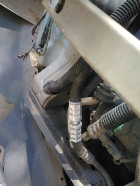

Здравейте, имам малко изядено в маркуча за климатика, като за сега съм му сложил тиксо. Лятото ще ходя в сервиз да ми проверят системата и искам да знам какво да правя. Според вас надеждно ли е да се направи такава снадка? За момента мисля че все още не изпуска, но искам да го оправя, за да съм спокоен. Най-евтина цена за нов маркуч заедно с тръбичките е 150 лв

Може да се отремонтира. Струва ми се, че се е предал близо до кербовката? В Стара Загора правят такива маркучи за високо налягане.

Ясно, аз в софия ще го правя. Само че ако всички кербовки трябва да се преправят сигурно ще е по-скъпо от нов маркуч.

Или караш така, щом не изпуска, или нов.

Ако изпусне в движение или на място може ли да се повреди компресора?

rld написа:Ясно, аз в софия ще го правя. Само че ако всички кербовки трябва да се преправят сигурно ще е по-скъпо от нов маркуч.
Прави се тази част, която е нужно да се преправи. На мен ми костваше около 30лв., в които влиза и 20см специален маркуч за високо налягане.

Нищо няма да се повреди. Фиксирай го да не продължи да се наранява и вероятно ще надживее колата

Колега щом си от София, на разклона за Банкя правят хидравлични и климатични маркучи (за ориентация до тях има вторични суровини). Незнам какви са им цените и незнам координати.

Това тиксо /или изолирбанд/ нали се сещаш ,че е само за красота,ако маркуча наистина беше цепнат да го увиваш с тиксо е все едно да опитваш да гасиш запалена кола с детски воден пистолет :mhihi

Тиксото има смисъл да пази от допълнително протриване, но и за това едва ли върши работа. Намери начин да фиксираш самия маркуч. Вместо тиксо може да се сложи парче шлаух, разрязан по дължина. Не бих сменял маркуча, щом не изпуска. Има далеч по-важни маркучи по колата .....

Онова алуминиевото тиксо ми се струва по-подходящо за случая. Хем широко, хем държи на температури. То няма да издържи високо налягане, но ако не е напълно спукан поне ще пази от пречупвания около пукнатината.
