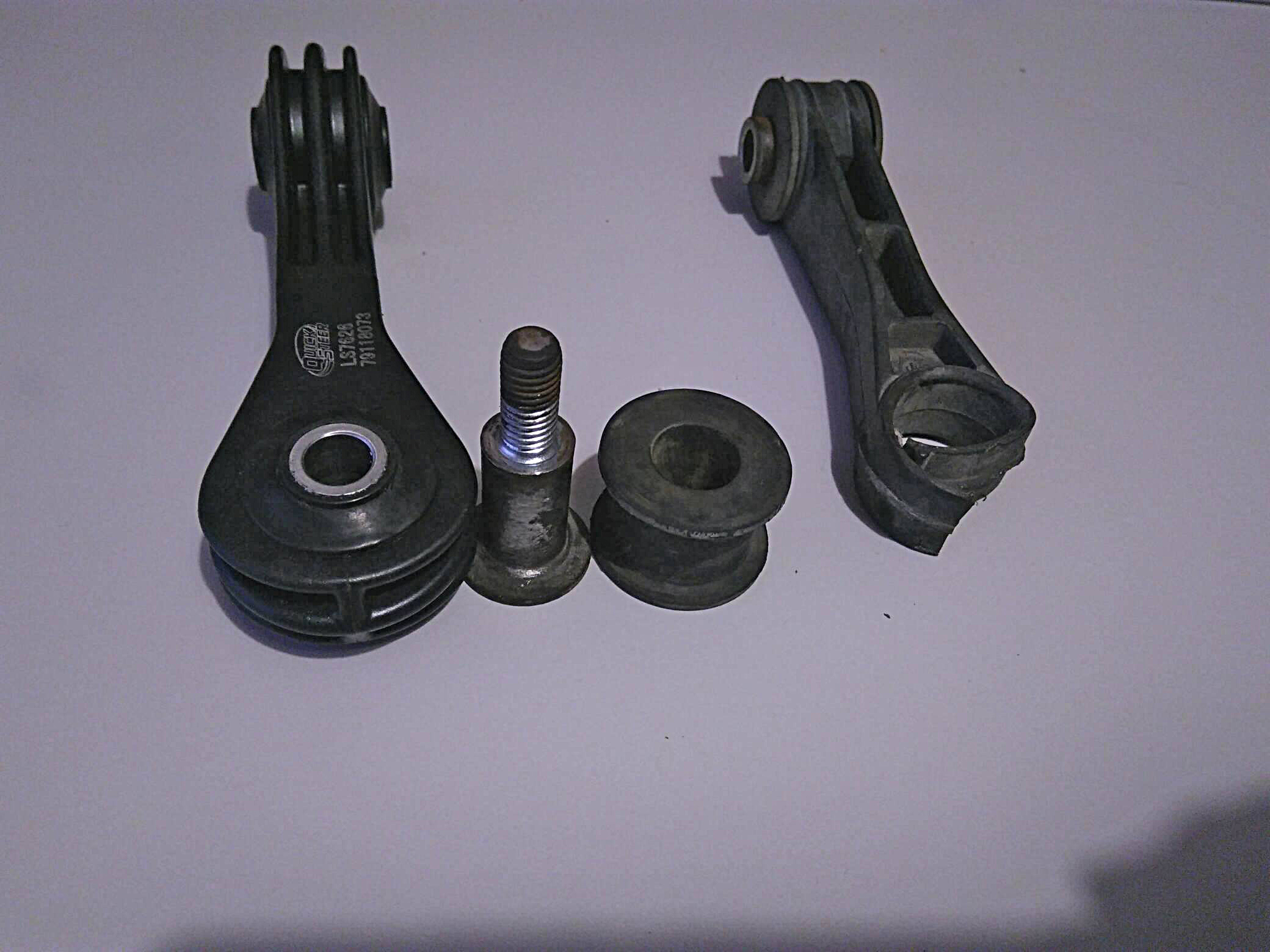

Здравейте, имам проблем с биалетка.
Колата е Шкода Октавия 97г., но ходовата и част е на Голф4.
Купих 2 биалетки, но след 2 седмици, като отворих кутиите и се оказаха моделът без вградения болт, просто с две метални вътрешни втулки.
Не искам да ходя да ги заменям, защото изработката им ми се вижда много по-масивна от на всичко, което съм виждал досега, а и може и да не ми ги заменят.
Въпроса ми е, мога ли да потърся болт с размера на вътрешния отвор на металната втулка на биалетката и трябва ли болта да е с повишена якост или може всякакъв.
Благодаря!
снимки на новата и старата

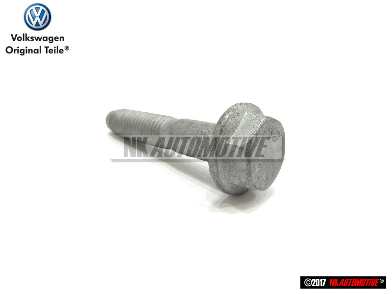

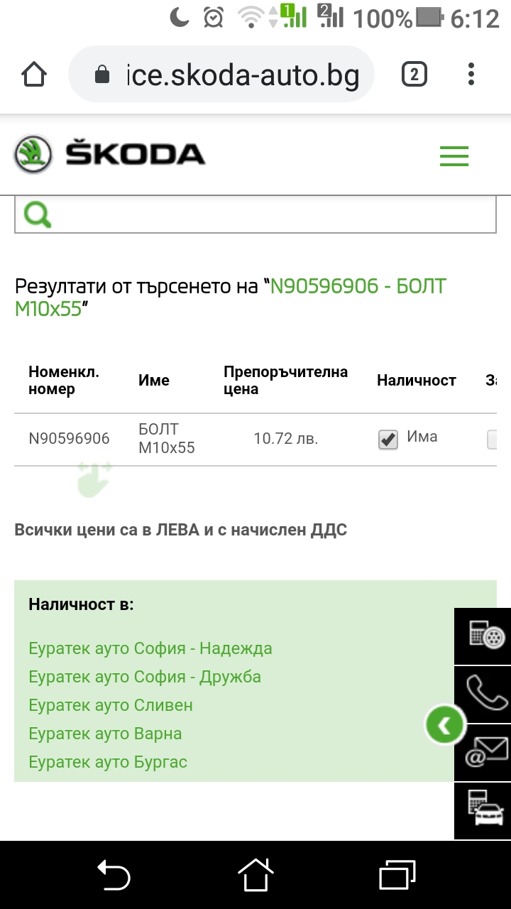

Трябва ти този болт :
N 90596906

goppa
Мнения: 8063
Автомобил: Seat Alhambra
Двигател: CFFB
Re: Проблем с биалетка
Мнениеот goppa » Пет 05 юни 2020 5:13
Има го в Еуратек. Сигурно го има и в Порше.
powerade
Мнения: 1093
Автомобил: Seat Toledo 2 1M2
Двигател: AHF 2000
Мнениеот powerade » Пет 05 юни 2020 7:41
Има го в Евро07, 7 лв. стандартна цена за оригинален болт. Има го в Пловдивското Евро ако си оттам.
