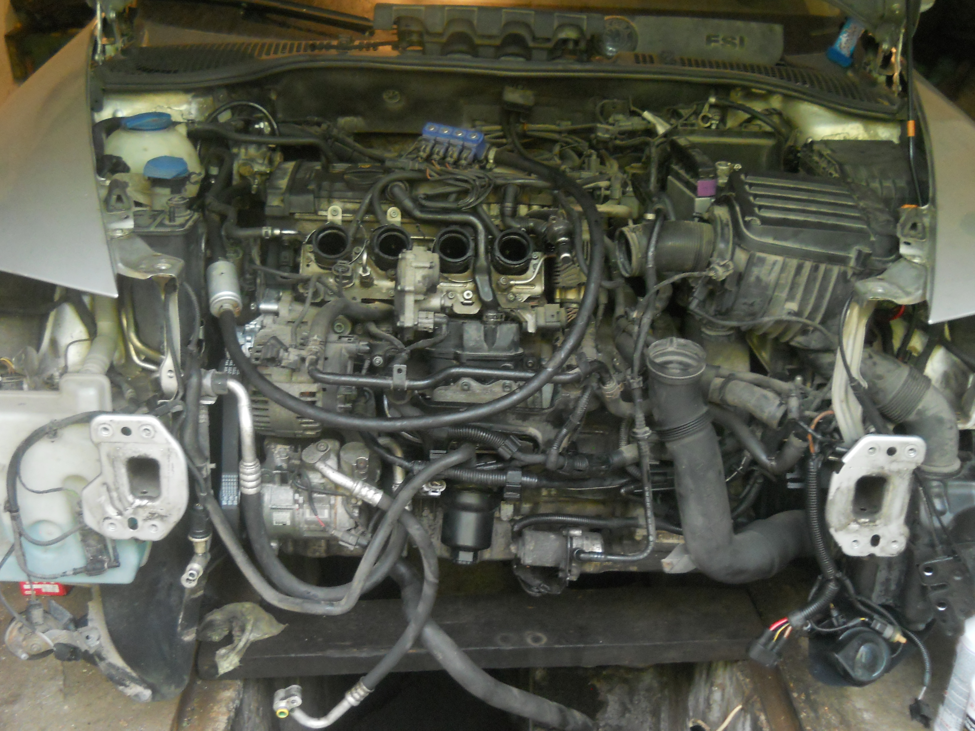

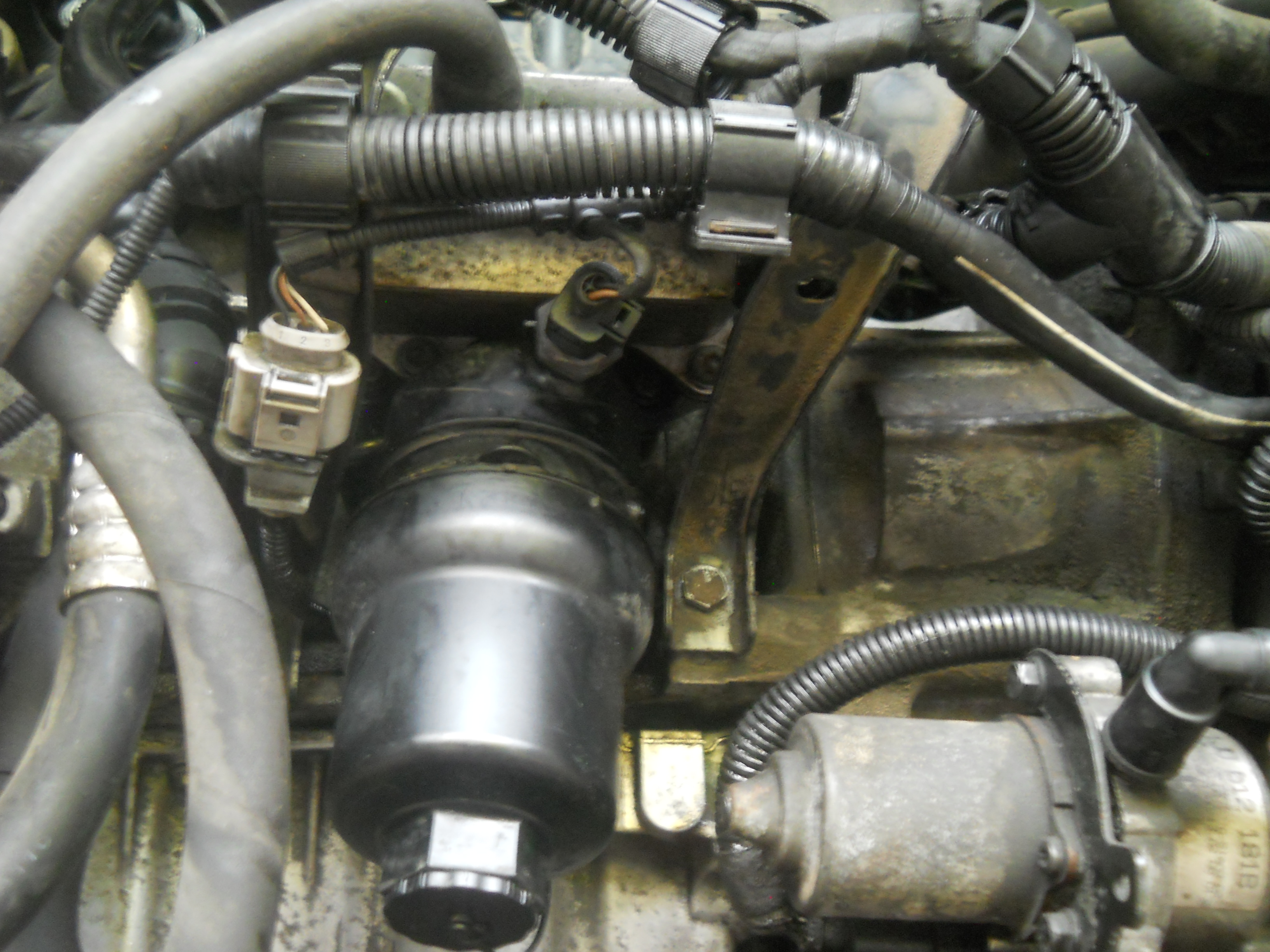

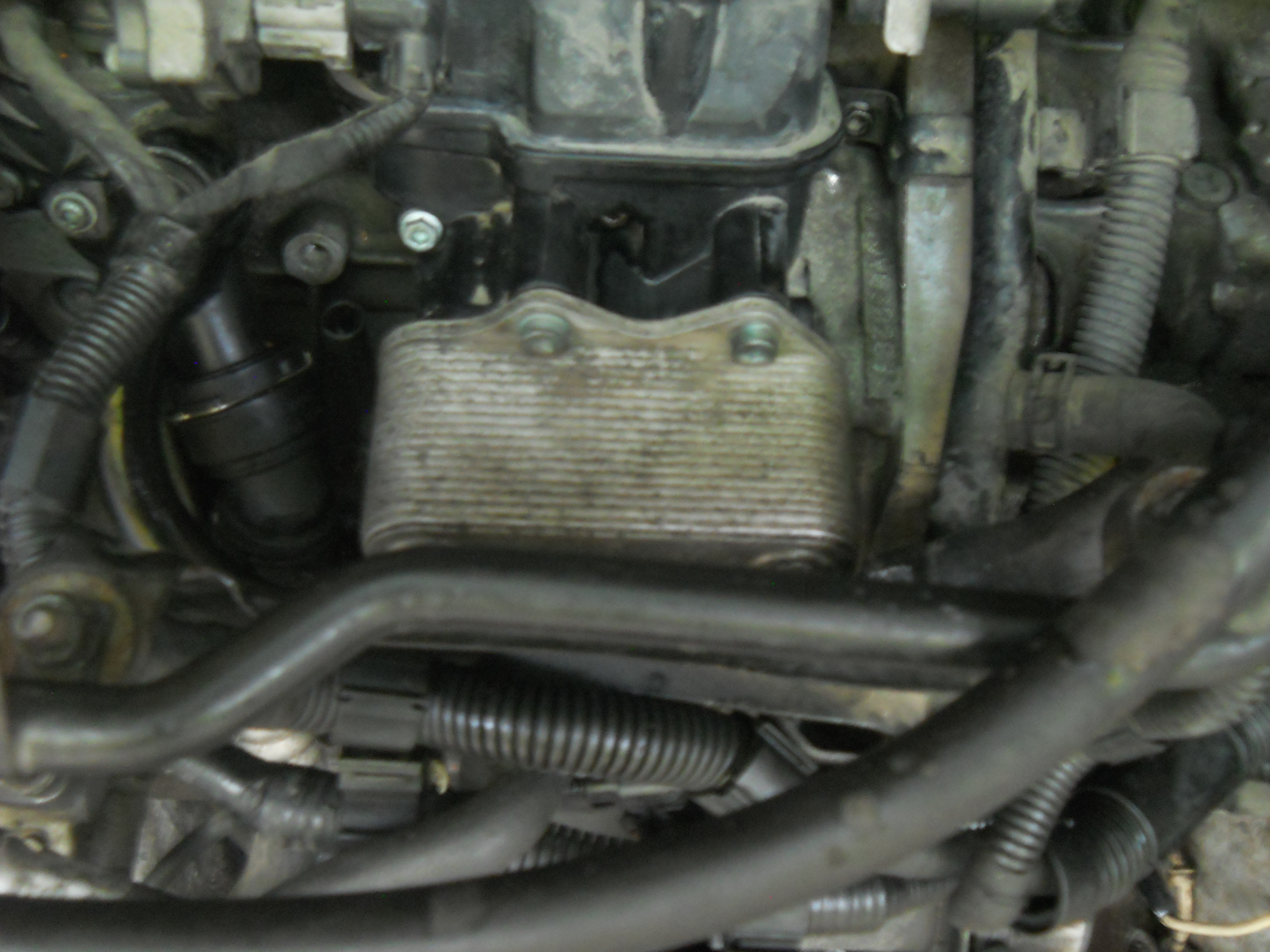

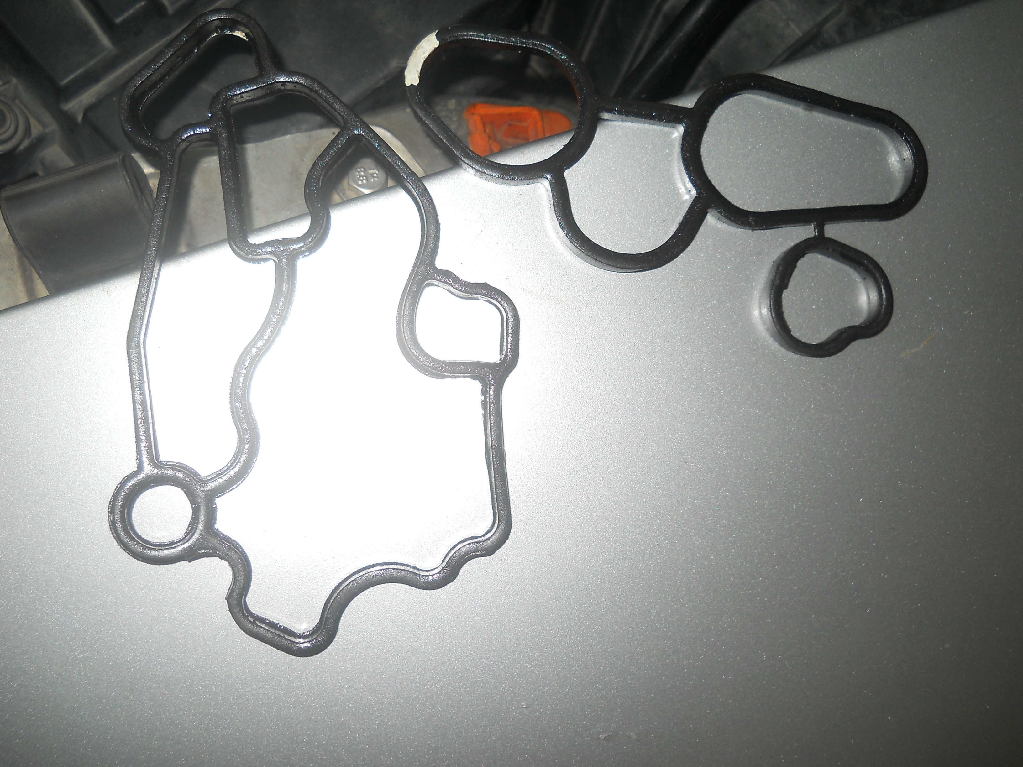

Колеги,течеше масло под кутията на масления филтър и падна "здраво" разглобяване.Иначе не става,няма достъп.Отпред пада всичко-броня,радиатори/климатик,воден/,една стойка,тръба за вода,и още куп неща.Изобщо си е голямо "приключение",заради две гумени уплътнения.Просто споделям,не е лесно да се стигне до тях.

Общ поглед на разглобеното по колата:

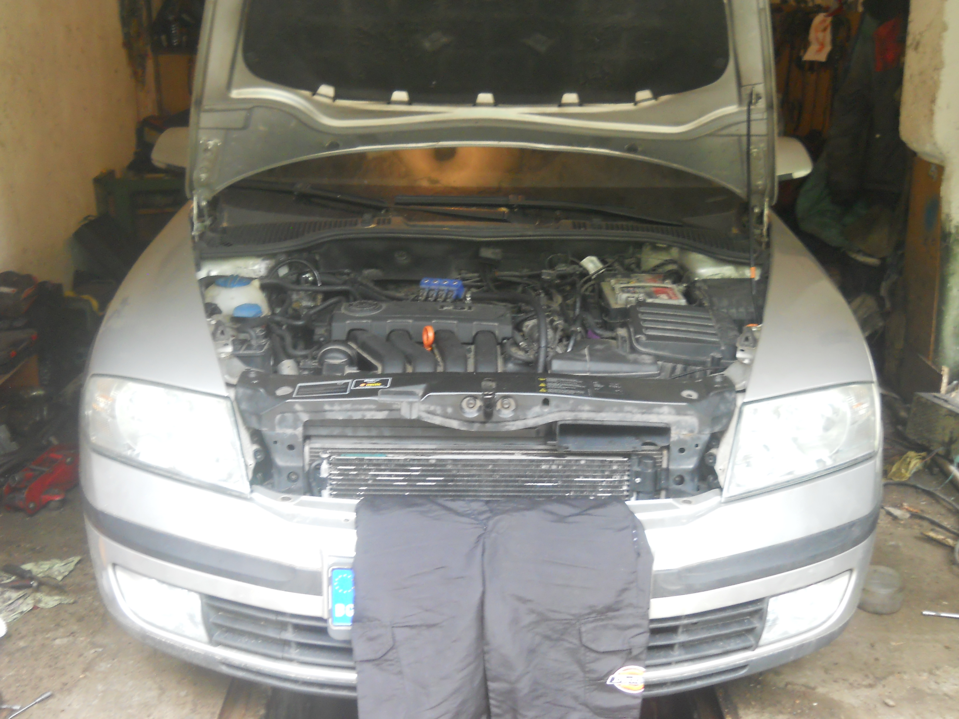

Вече в събран вид.Искрено се надявам всичко с течовете да е наред.Първо ще я наблюдавам работеща на място,а после ще се кара и пак ще я проверя!

Излишно много разглобяване според мен, поне радиаторите не виждам смисъл. Да, ще се разкарат малко тръби, но чак такова разглобяване е ненужно. Най много перките на радиатора да трябва да се махнат. Поне се надявам да си почистил натрупаните боклуци между двата радиатора за по добро охлаждане.

Колега,почистил съм и двата радиатора,колкото до разглобяването, и аз тръгнах с идеята за сваляне на по-малко неща,но уви-не става.Все нещо пречи за да стигнеш до целта.
Водния радиатор пречи,а за него е захванат климатичния.Ако свалиш водния,има вариант настрани да изместиш климатичния, но рискуваш да изкривиш алуминиева тръба към него.За по-добър достъп съм разглобил толкова много и не мисля,че е грешка.
