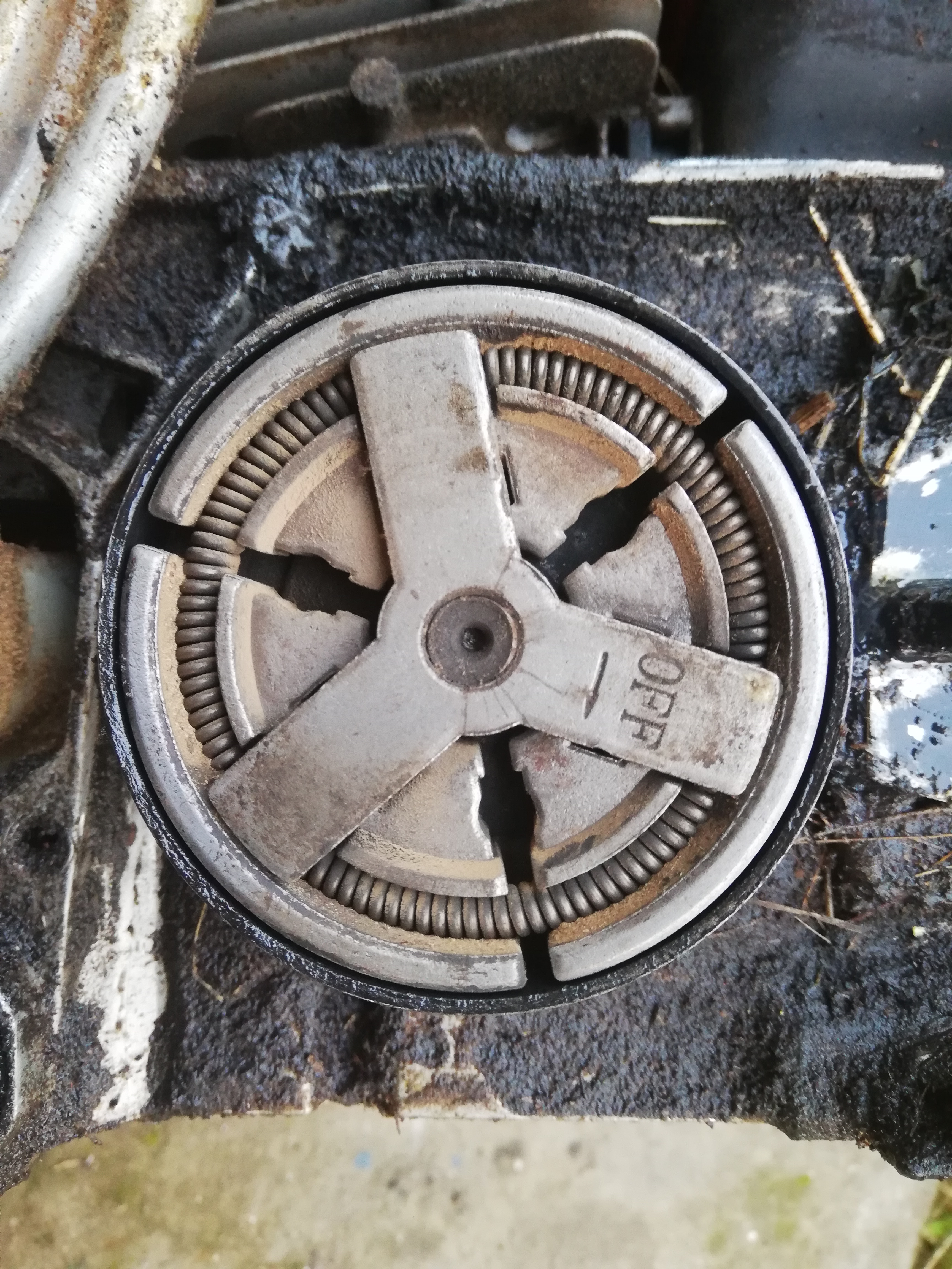

Резачката работи на следния принцип - буталото задвижва коляновия вал, който задвижда външно колело с центробежна сила.затова когато блокира веригата на резачката мотора не блокира,а само спира въртенето на веригата. Идеята ми е да се закрепи венец към външния кръг,задвижван от центробежната сила на коляновия вал. 1 е към външния кръг,2 е към коляновия вал,образно казано. Ще я снимам точно след 2-3 дни.

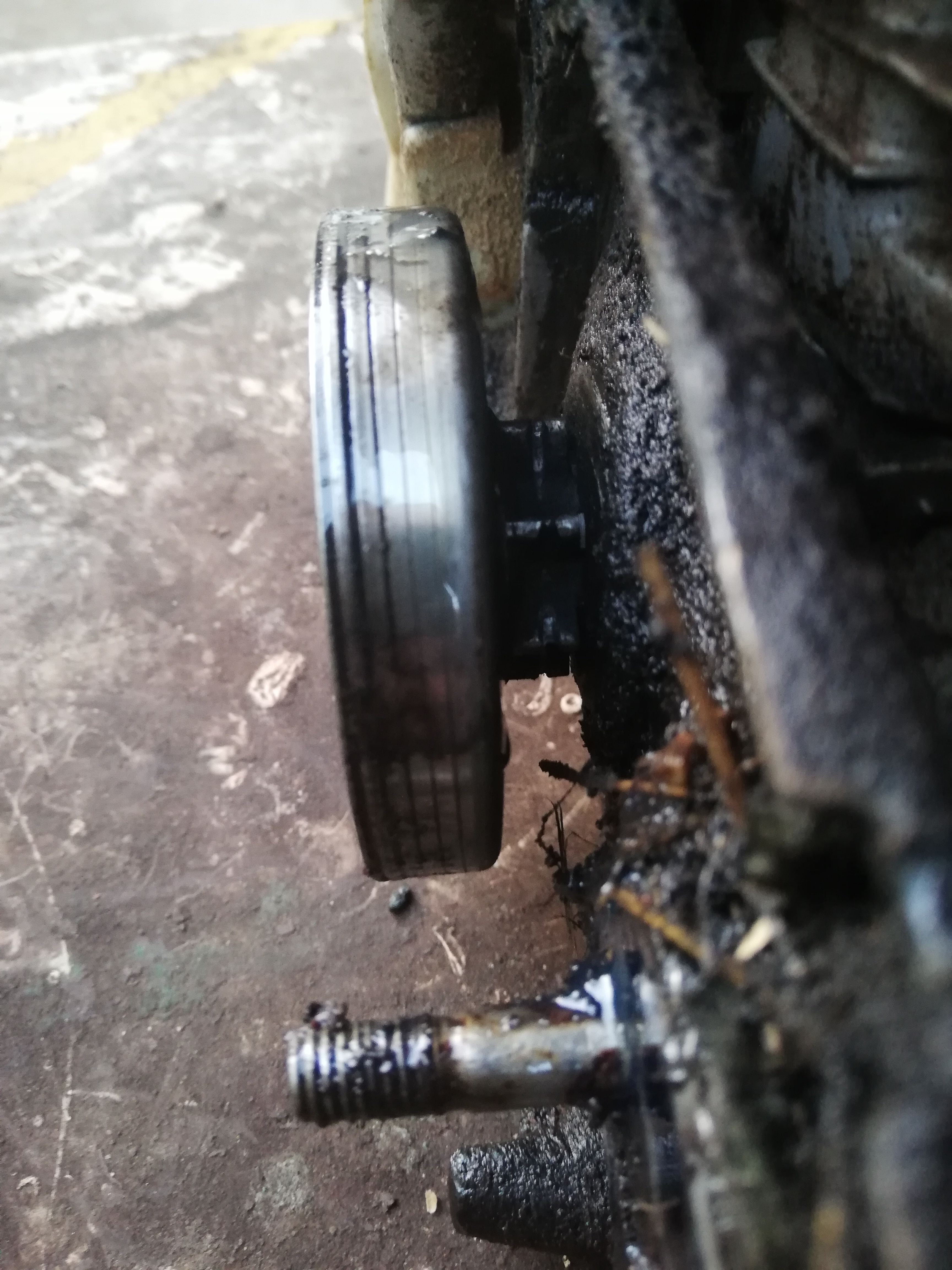

Това са снимки на резачката Вътрешното колело е задвижвано от буталото , а външното се задвижва от центробежната сила . Към външното се слага веригата. Към него искам да захвана венец. Идеи как да стане?

Търсиш резачка на която касетата е външна и зъбчатката е отвън . Има такива.
П.п. нека да уточним правилното наименование на елементите. Съединител и водещо колело/касета/барабан

То ясно...Как да му обесня, че резачката , мотора ѝ де, постига максимален въртящ момент при високи обороти и , че на ниски и средни е умряла . Как ще стане тая работа без скорости, редуктори....
Мъча се да кажа, че това е най-неподходящият мотор за целта.

Що, навремето точно такива се присаждаха на всякакви велосипеди, но пак с понижаваща предавка макар и само една. Сега чак за фреза, че и с ремарке да се возят материали си трябва доста по-голямо предавателно число. Пълна газ и това е, иначе ако са ниски оборорите ще приплъзва центробежния съеденител и ще замине за норматив.

Мощността е пропорционална на скоростта на въртене и въртящия момент. При ниски обороти няма въртящ момент, няма и обороти очевидно. Да оставим настрани, че мотора не е в режим, че има лошо охлаждане, че съединителя ще боксува и т.н.
