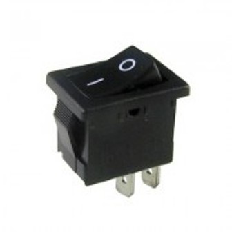

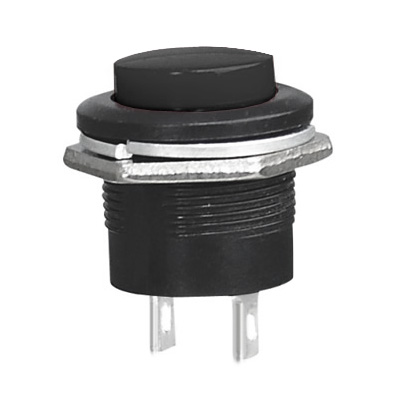

Здравейте ще ви покажа как да си направите темпомат за по малко от 5лв
Нужни материали
1 Задържащо ключе
2 Кючета без задържане
И кабел по ваша преценка в зависимост от това къде ще поставите ключетата.
По желание кабелни обувки термо шлаух
Снимките са примерни

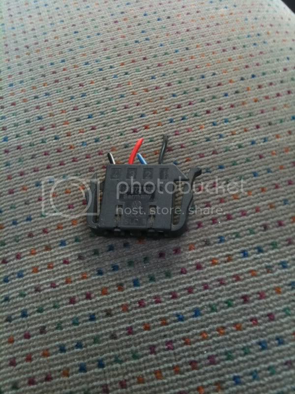

Буксата за темпомата се намира зад бушоните
Това е тя търсите 4 кабела
ЧЕРЕН
ЧЕРЕН С БЯЛА ЛИНИЯ
ЧЕРВЕН
СИН С БЯЛА ЛИНИЯ
Буксата е на кофти място и е мн къса

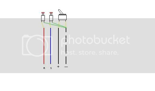

Начин на свързване и значение на кабелите
Черен кабел:+12v той е за пускане на темпомата
Син с бяло кабел:функция RESUME
Червен:функция SET & SPEED UP
Черен с бяло:-12v
Вземате задържащото ключе и на едното краче свързвате черният кабел +12 а на другото краче.
Вземате ключето без задържане и свързвате червеният кабел към едното краче а другото краче го свързвате с - 12
Така правите и с синият кабел и ключето.
Ето и схема

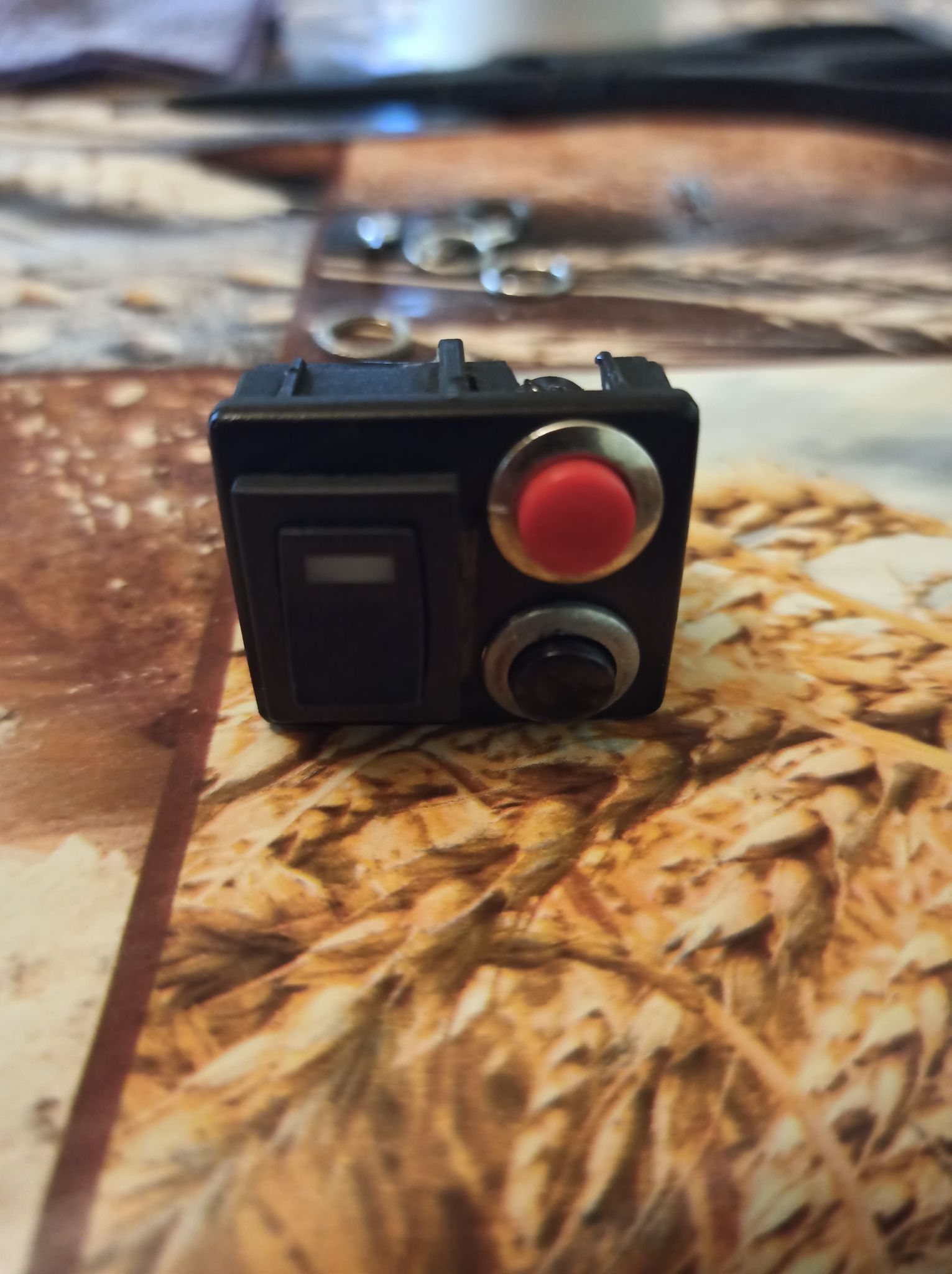

Моята букса не съм я рязъл оставих я ако след време намеря оригинално лосче за темпомат и кабели

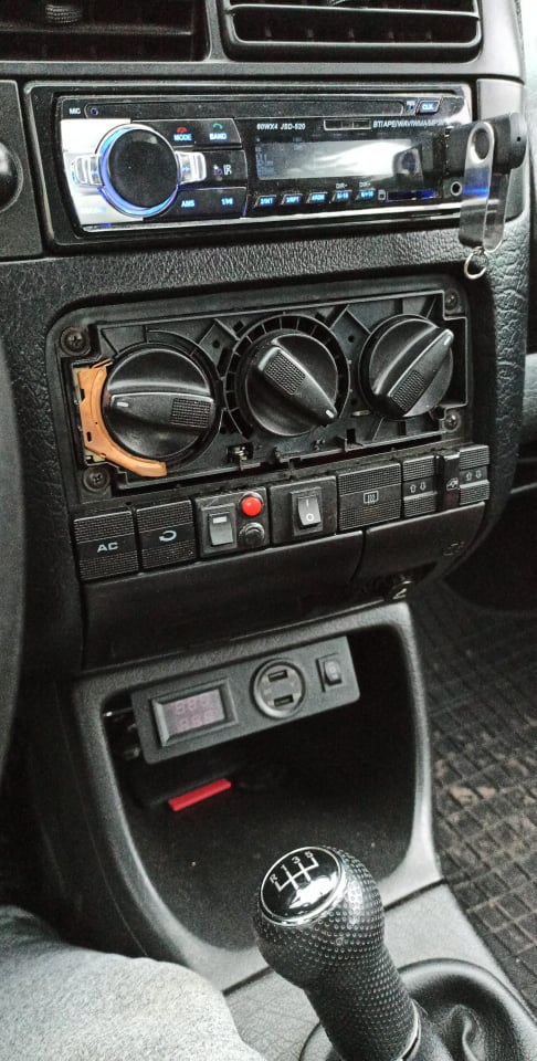

Мнениеот ChefKolyo » Чет 17 дек 2020 13:03
Сниммки на моето творение

Голямо браво за старанието, снимките и изчерпателното обяснение. Но малко хора биха си сложили такова видимо незаводско изпълнение. Лостчетата не са толкоз скъпи, колега.

Не е казано че трябва да се направи точно там аз намерих за удачно да си го сложа там може да се скрие под волана да се сложат по малки копчета на обикновено лостче на мигачите така че идеите са много няма спор че оригиналното си е оригинално но ако можеш да имаш екстра и то почти без пари защо да не едно лостче за темпомат върви около 100лв
