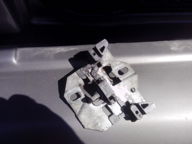

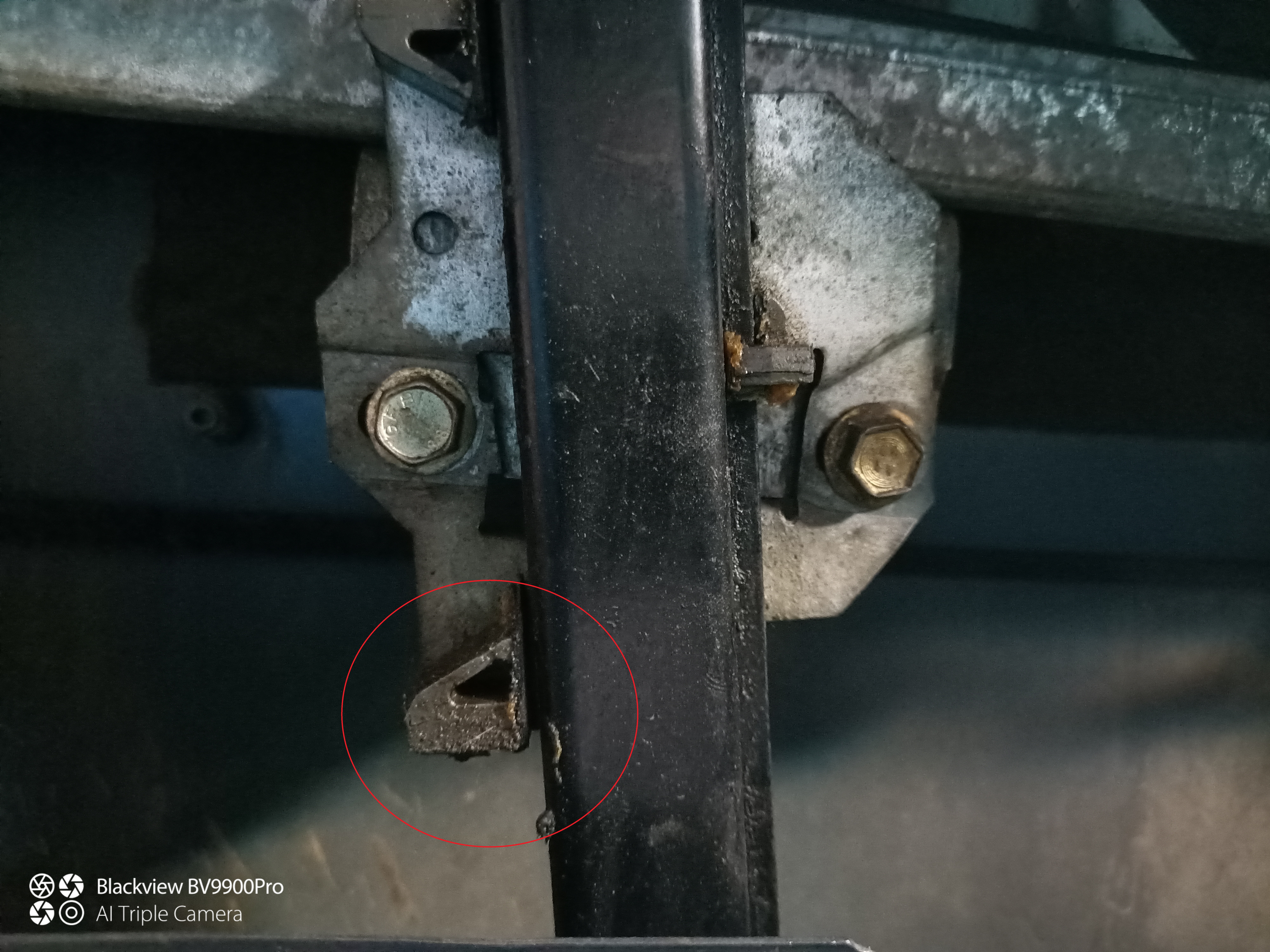

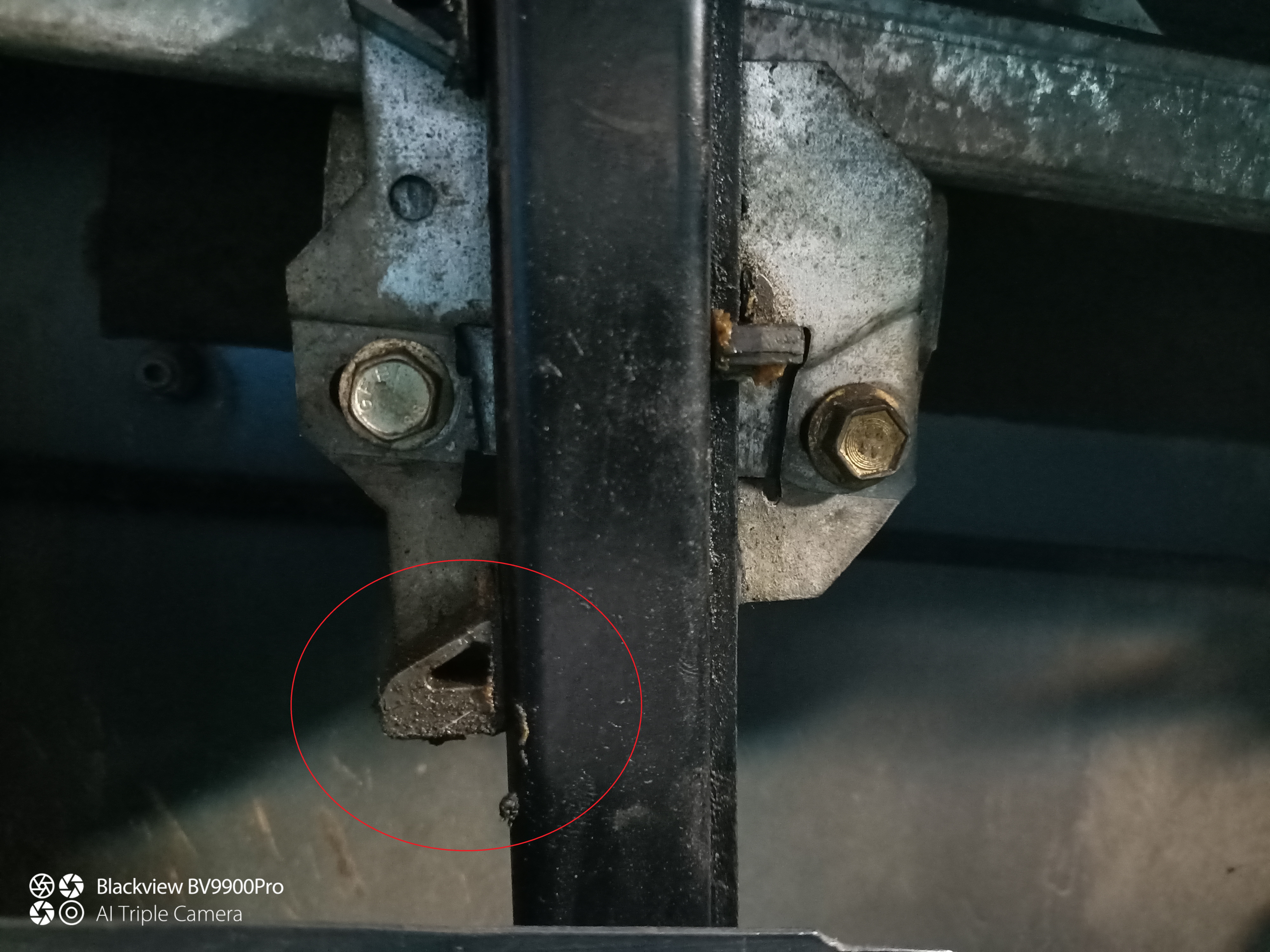

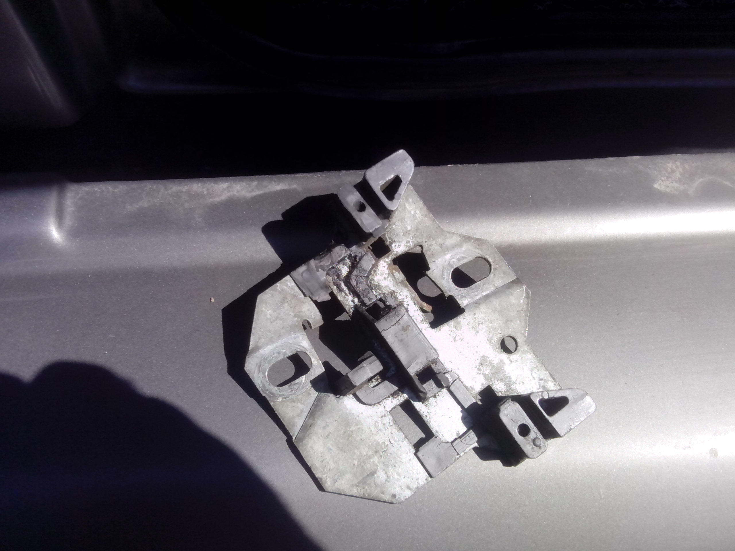

Проблема идва от там, че се износва водача, който се движи по релсата на механизма. И понеже водача е в по-задната част на стъклото, съответно то си увисва напред и при вдигане се заклинва в уплътненията. В моят случай водача е от този тип

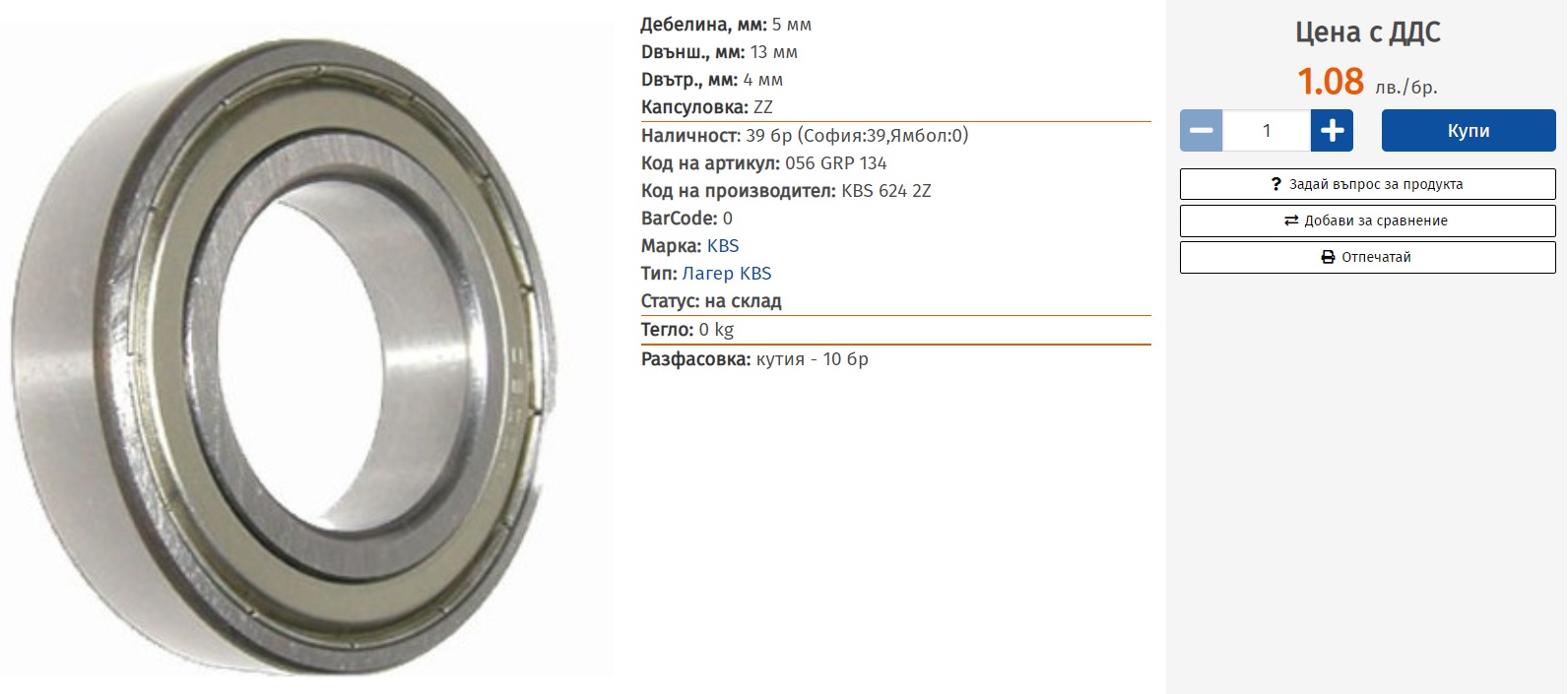

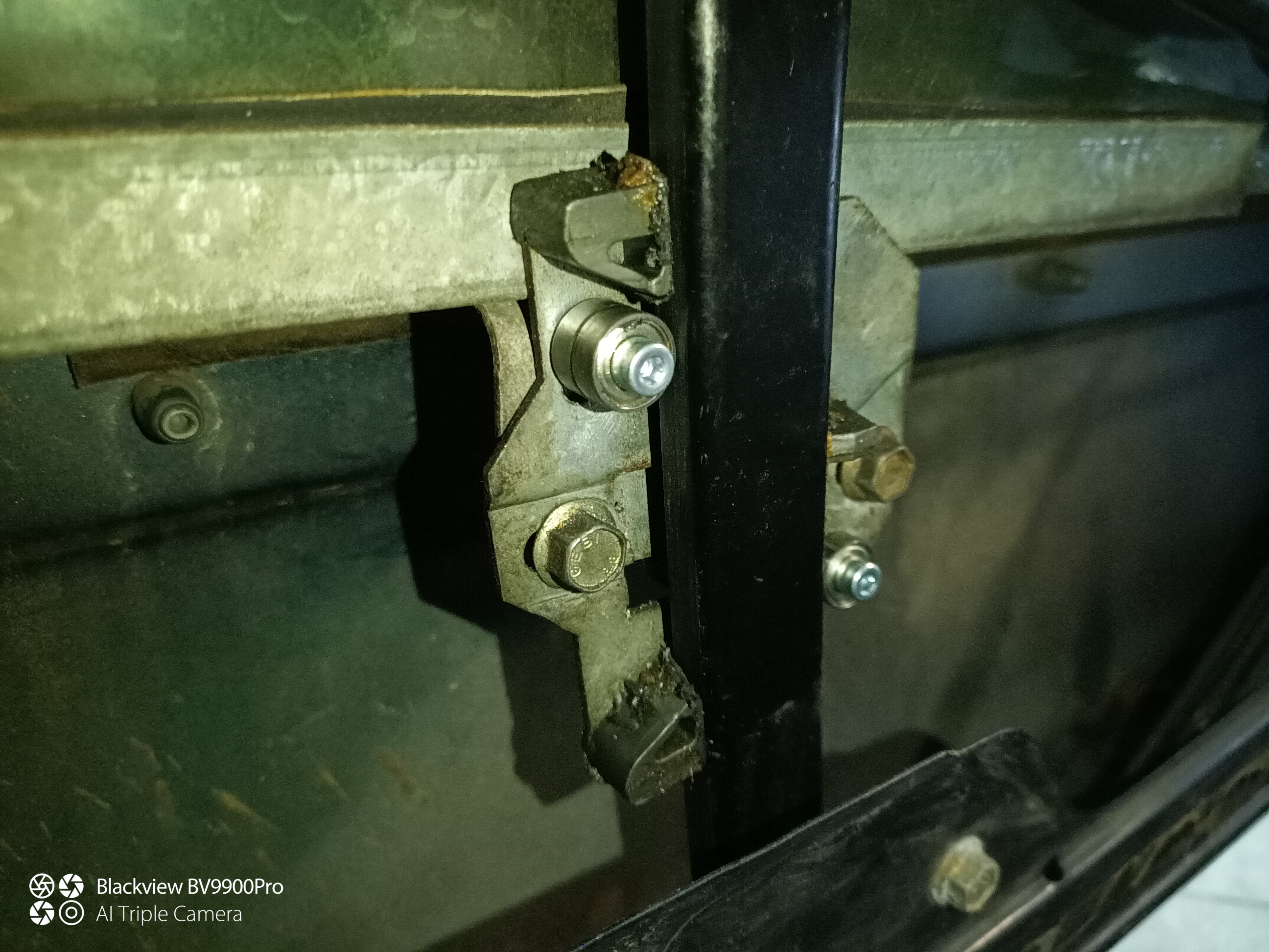

Бях рещил да използвам малки лагери, по два от двете страни на релсата и два срещу нея, за да не мърда водача на никъде. Взех лагери от този тип

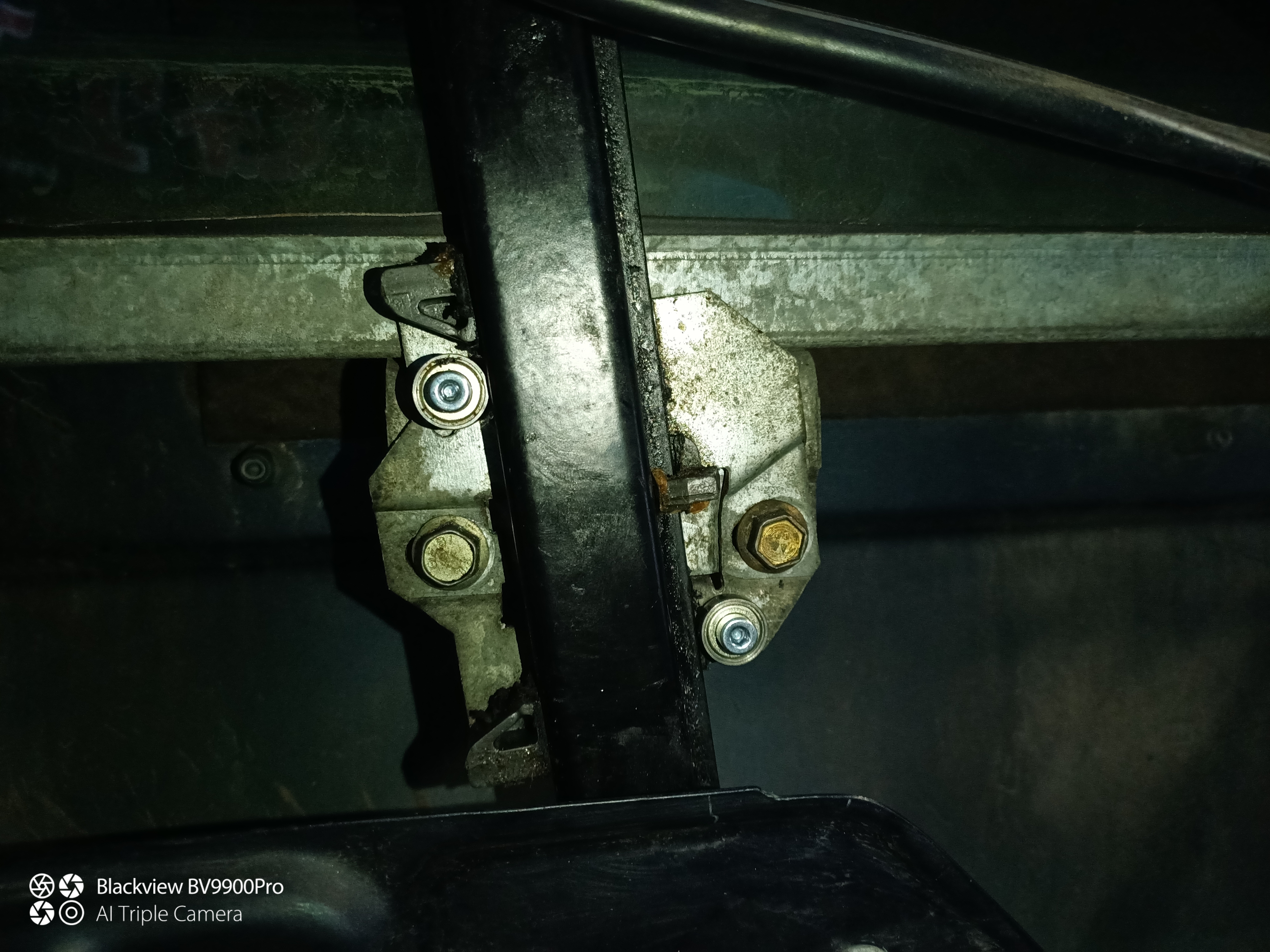

В крайна сметка на място реших да използвам само три лагера. Не съм правил измервания или чертежи.
Тук се вижда каква е разликата при движението на стъклото напред и назад.

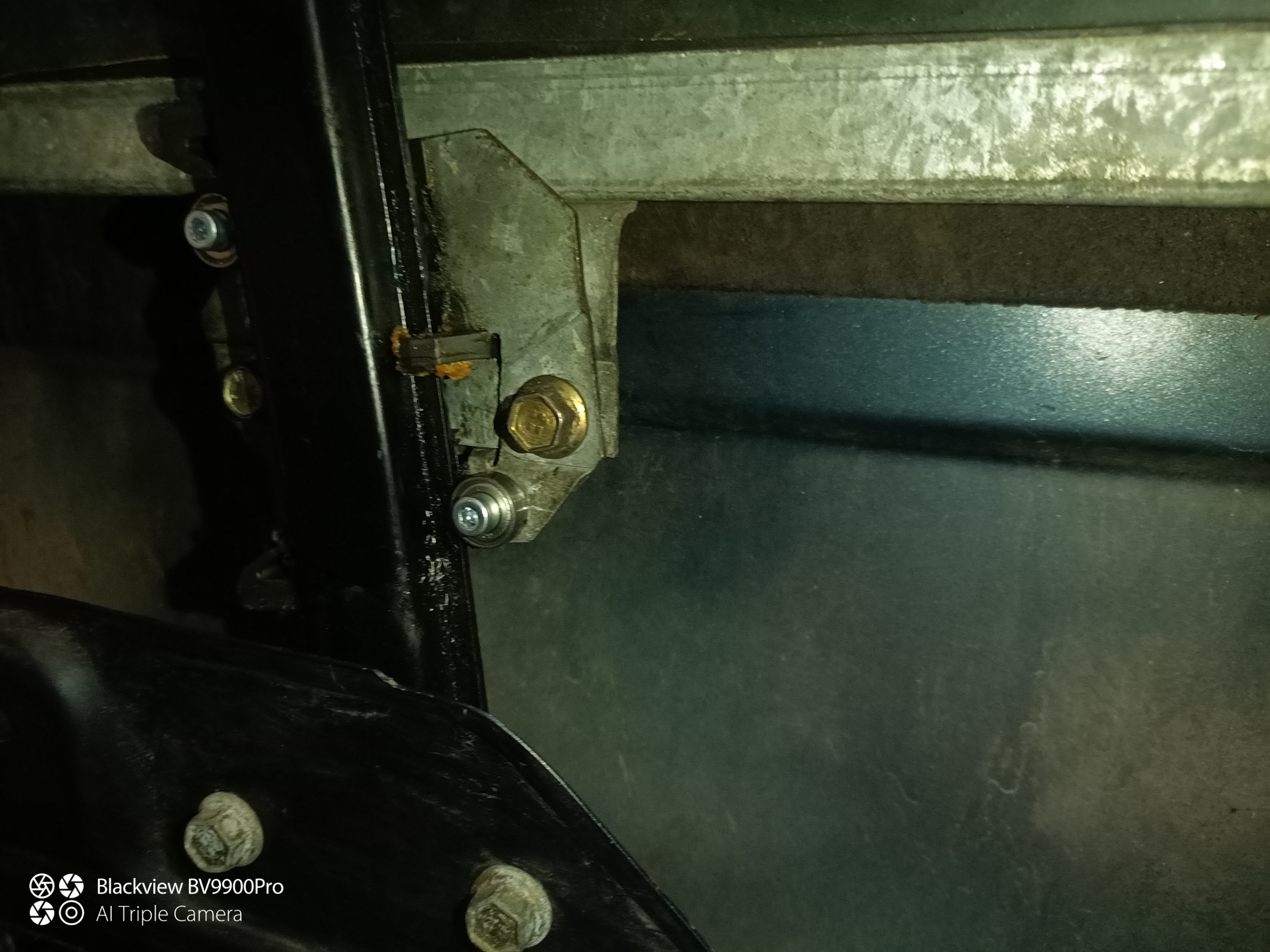

Без да свалям стъклото за половин час сътворих това и резултатът е доста задоволителен. С два лагера (един върху друг) отзад и един отпред. Използвал съм 4мм на 20мм болчета със стопорни гайки и малко подсигурител, за всеки случай. Като под лагерите съм подложил и по една шайба, за да може да се въртят.
Ето и видео как работи.
