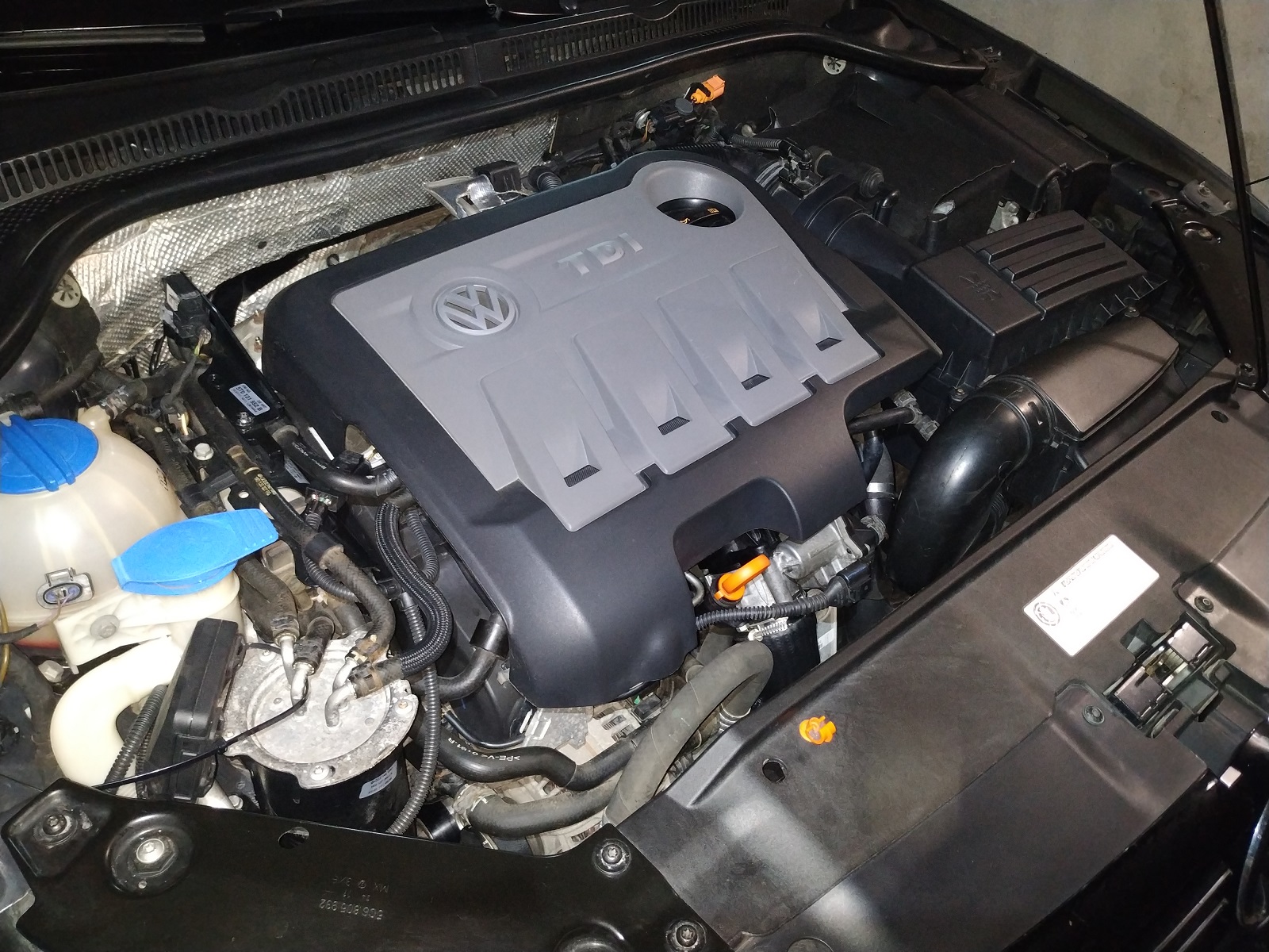

Предварително е хубаво да се направят снимки за да се види кое как минава и при монтажа да няма - това как беше?.
Внимателно се борави с разни пластасови скоби за прекрепяне а ел.конекторите с много лек натиск с тънка права отверка се отключват.

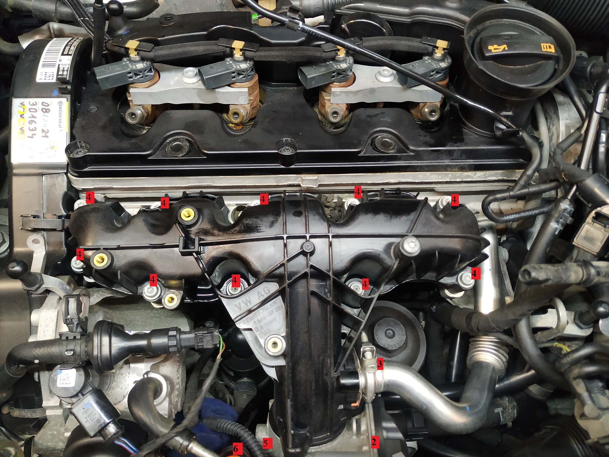

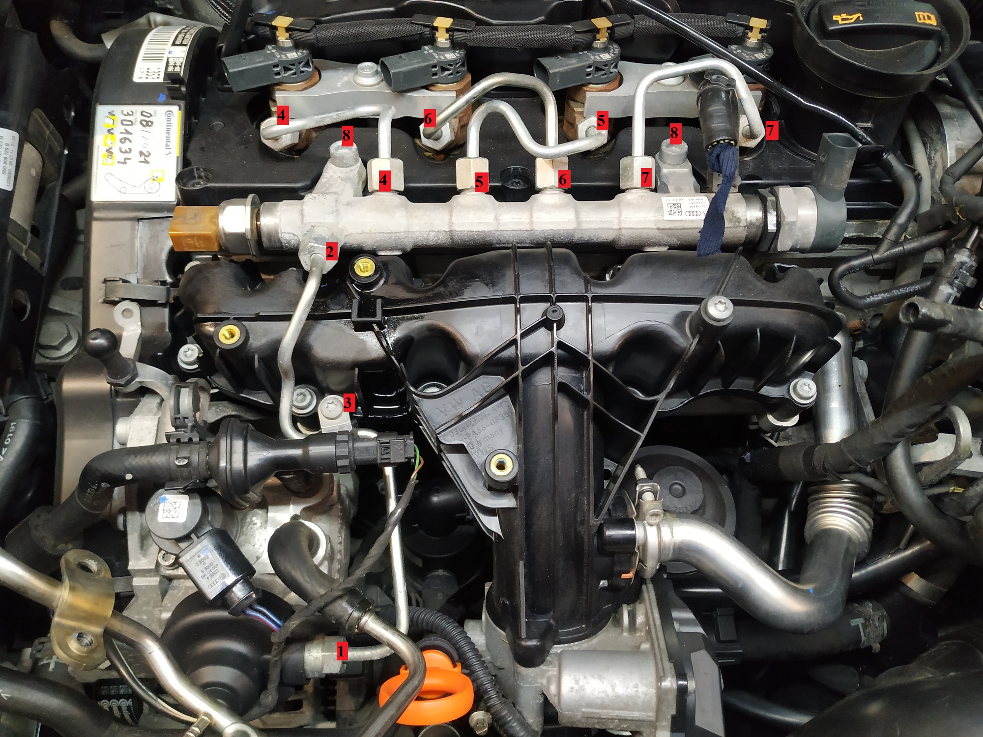

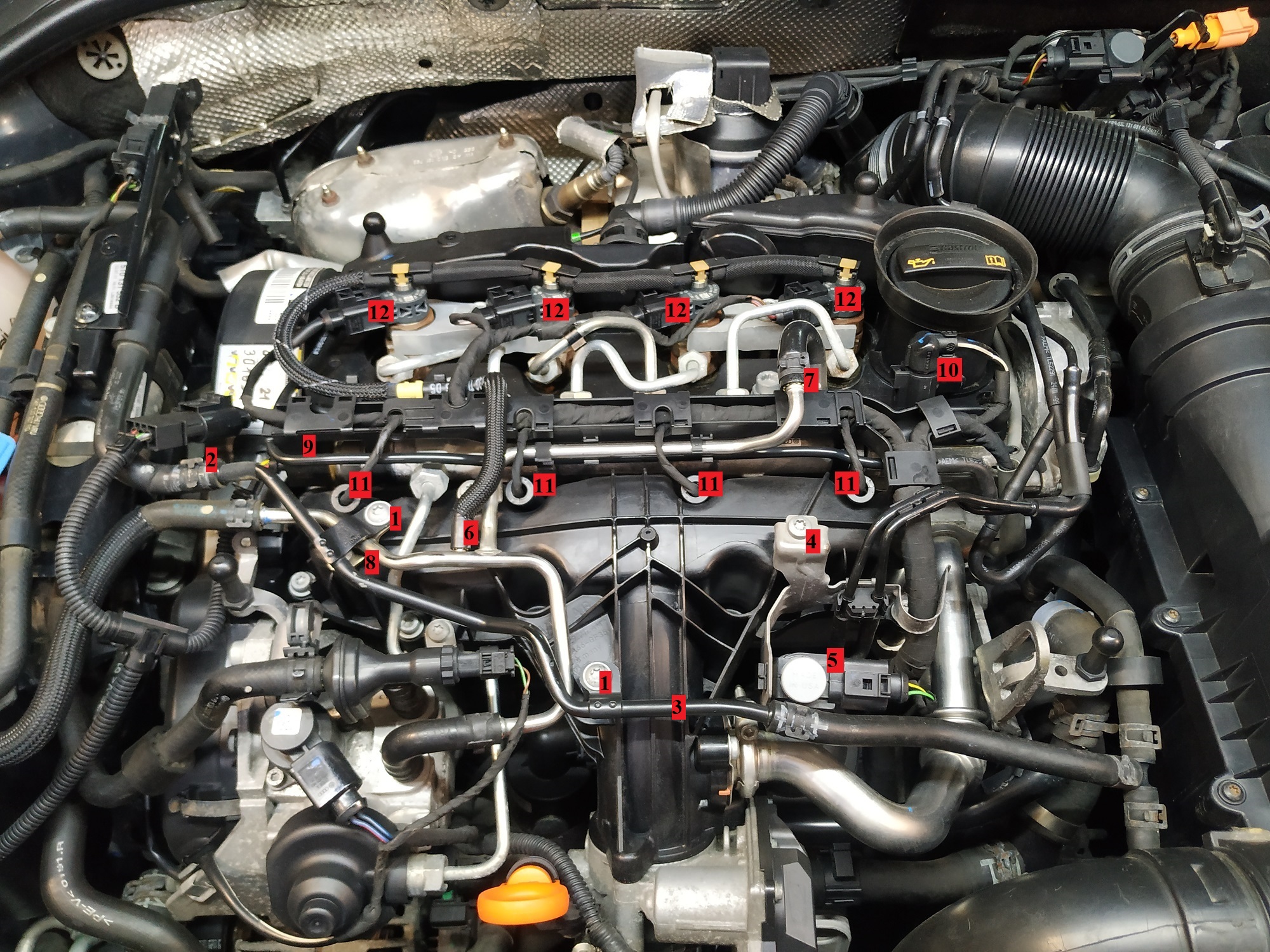

На първата снимка - горе-долу в тази последователност се махат:
- двете винтчета 1, отсъединява се скобата 2 и тогава тръбичката 3 от водната система може да се отмести настрани (тя е към горната част на ресервоара с антифриз, така че няма да тече много от нея)
- винтче 4 и бракета с клапана 5 се отмества настрани
- измъква се маркучето 6, и се разсъединява скобата 7 от гориво-връщателната магистрала, маха се и винтче 8 - така тръбичката от тази система маже да се отмести напред и да се върже за да не пречи (остава закачена само на горивната помпа и филтъра)
- конектор 9 и 10 от горивната шина
- четирите конектора 11 от свещите, като се внимава да не се строши пластмасовата обвивка
- четирите конектора 12 от инжекторите
- под пластмасовата шина с кабелите остава една вакуумна тръбичка, която аз не мoжах да разкача. Тя не пречи много и може да се отмести без да е разкачена
- накрая цялата пластмасова шина с кабели се отмества настрани

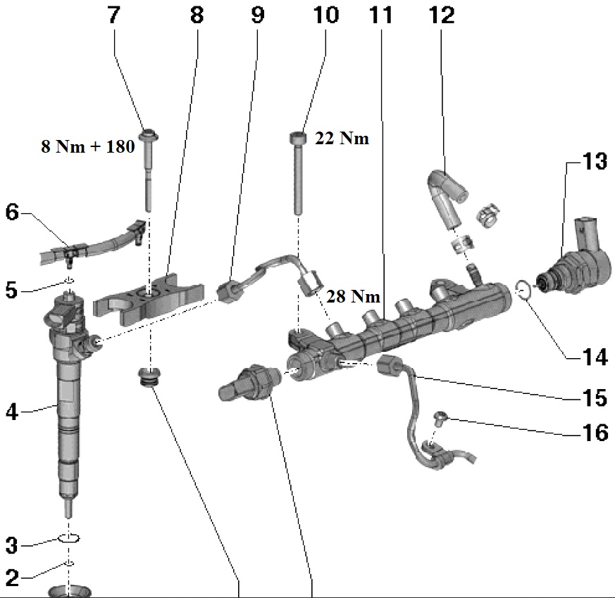

На втората - снимка махаме горивната шина:
- развиват се 1 и 2, скобата 3 и тази тръбичка се маха
- развиват се 4, 5, 6, 7 и четерите тръбички се махат
- развиват се двата винта 8 и горивната шината се маха
При махането се поставя парцал под нещата за да не се олее всичко с нафта.
Поставят се на чисто място а теоритично трябва и всички места да се затапят.
Остава да се махне колектора:

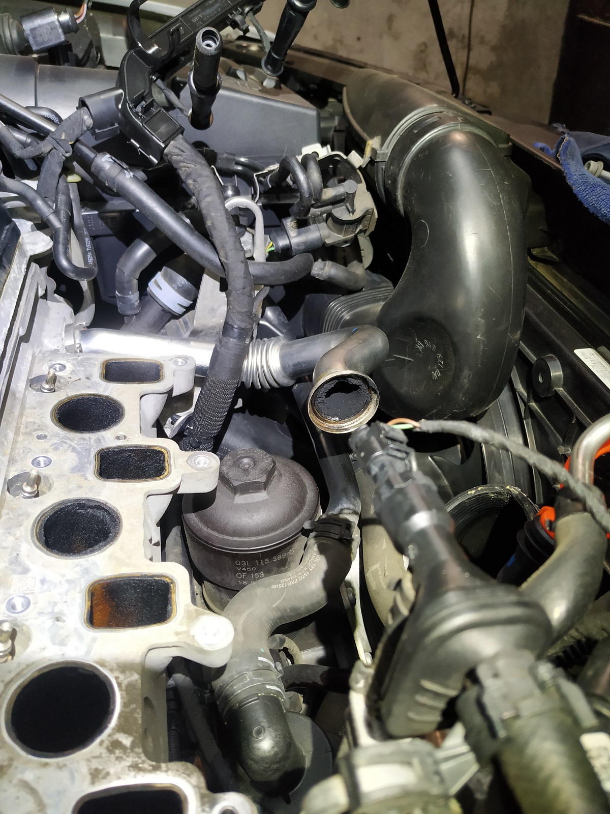

- с прахосмукачка се почиства пространството зад колектора, там където са подгревните свещи е пълно с мръсотия и парчета от гъбата на капака на двигателя
- от предната част под дроселовата клапа 2 се разхлабва с отверка скобата. Усуква се с ръка входящата гумена връзка за да може да отлепи от клапата
- развива се скобата 3 на EGR входящата тръба с шестостен M5
- отсъединява се ел.конектора 5 на дроселовата клапа
- развива се болтчето 6 което крепи маслената щека към дроселовата клапа
- развиват се десетте болта 4 (по документи от вън навътре) и се маха колектора

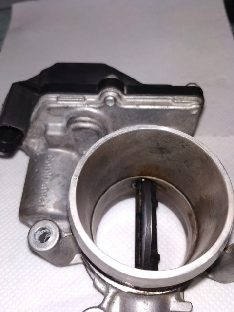

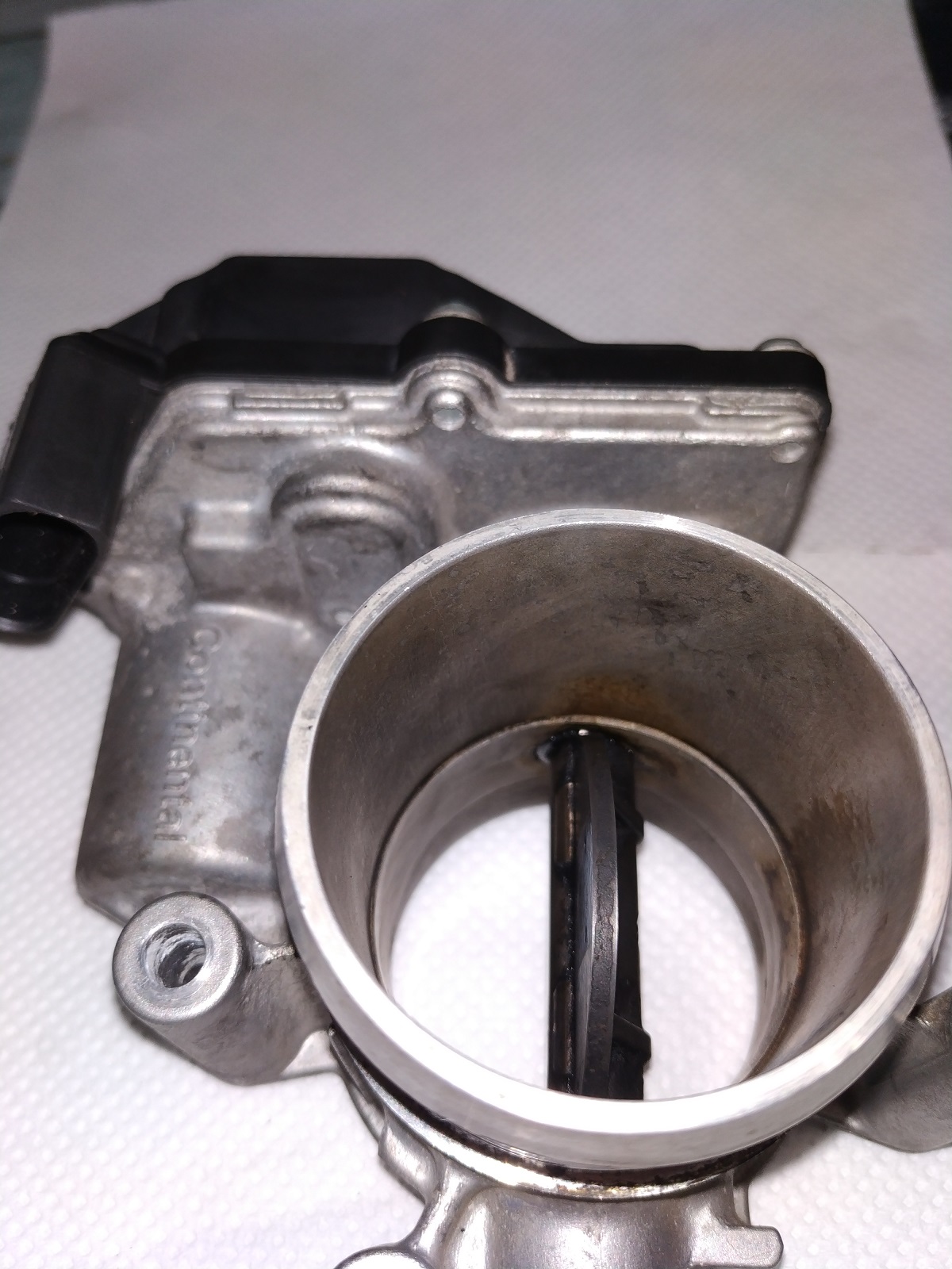

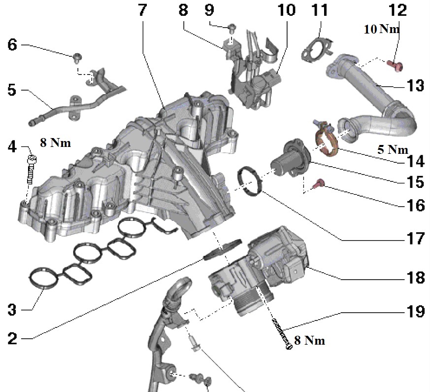

При свален колектор се махат трите закрепващи болта на дроселовате клапа за да се олесни почистването. След почистването се монтира обратно с 8Nm стягане на болтовете и тъй като нямах ново уплътнение исползвах старото. При монтажа само се намазва с някаква смазка.

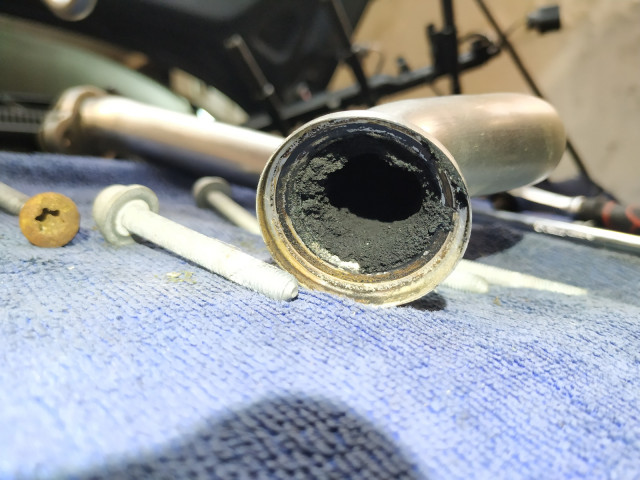

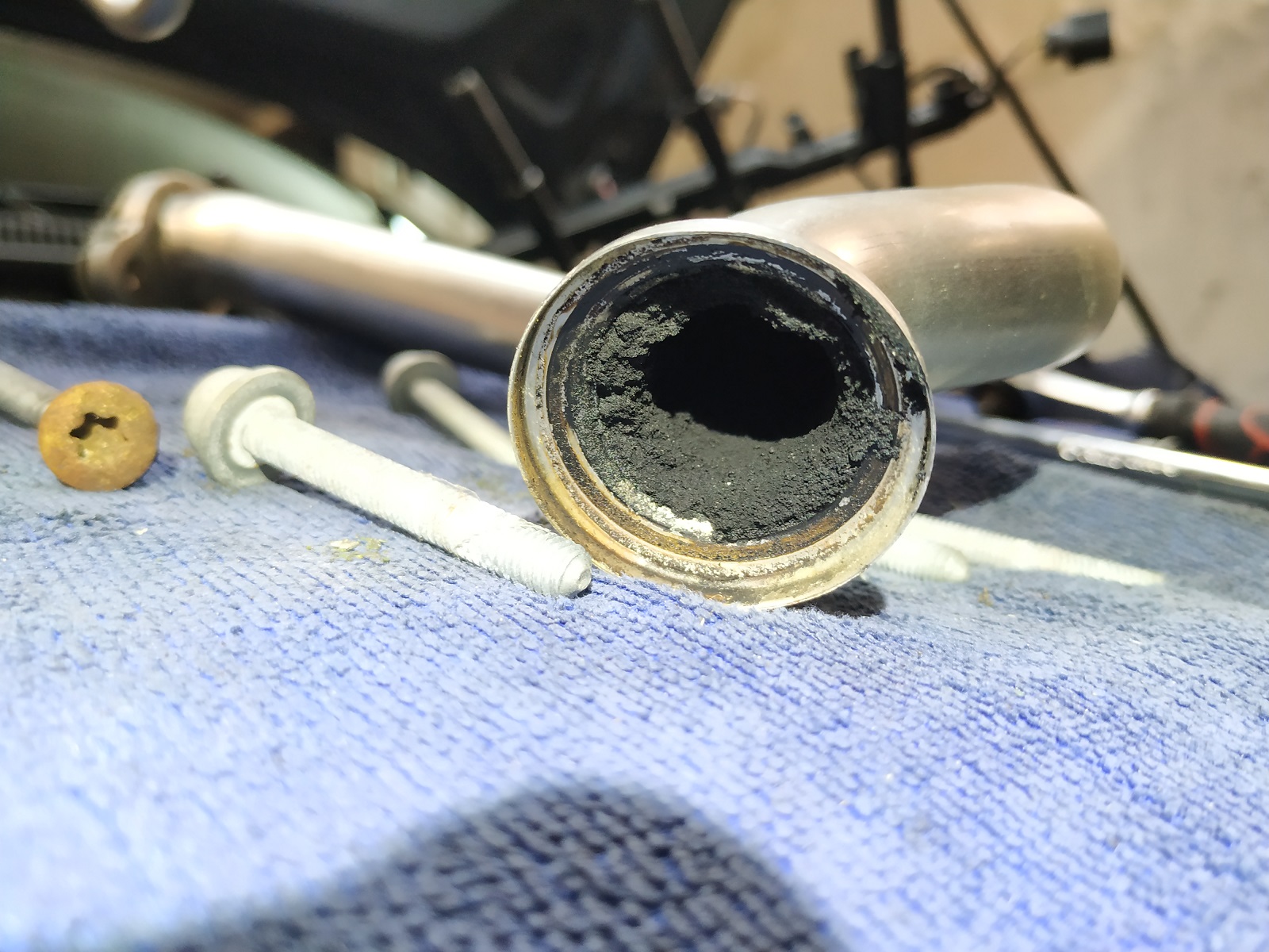

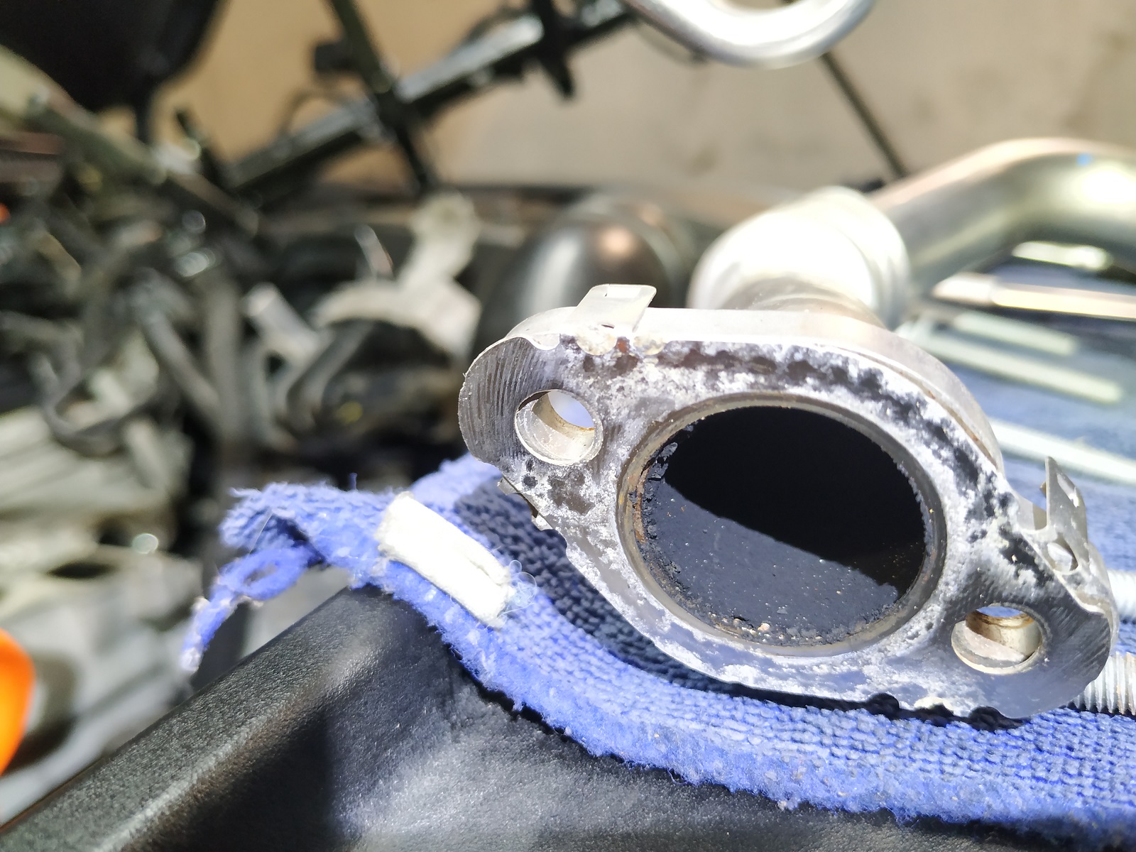

Сваля се и тръбата от EGR системата.

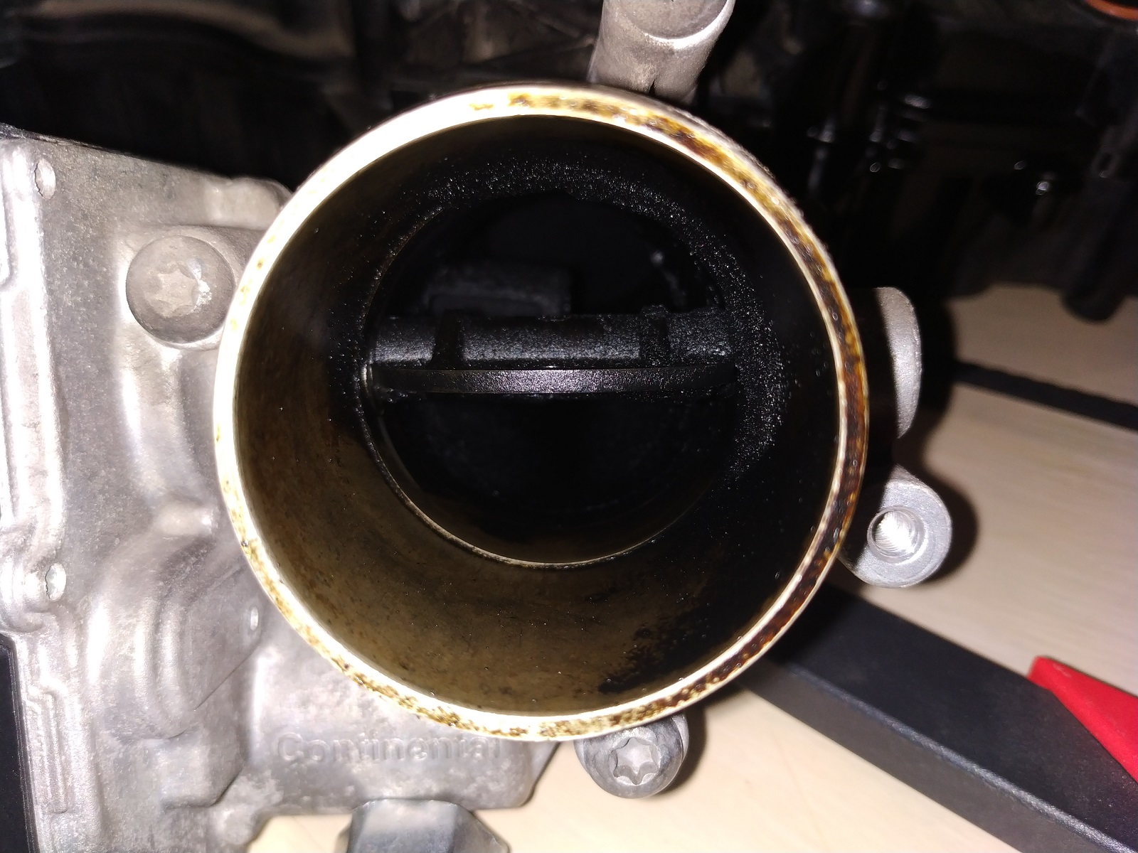

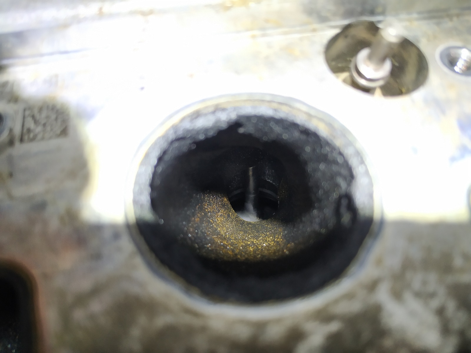

За самото почистване използвх короселин, малка четка и пластмасова стъргалка. Нямаше как да го накисвам и чакам да размеква, така че добре се изчистиха тръбата от EGR-а и дроселовате клапа. Самия колектор се изчисти добре там където стигах със стъргалката. Накрая промиване с вода на чешмата и добро подсушаване.

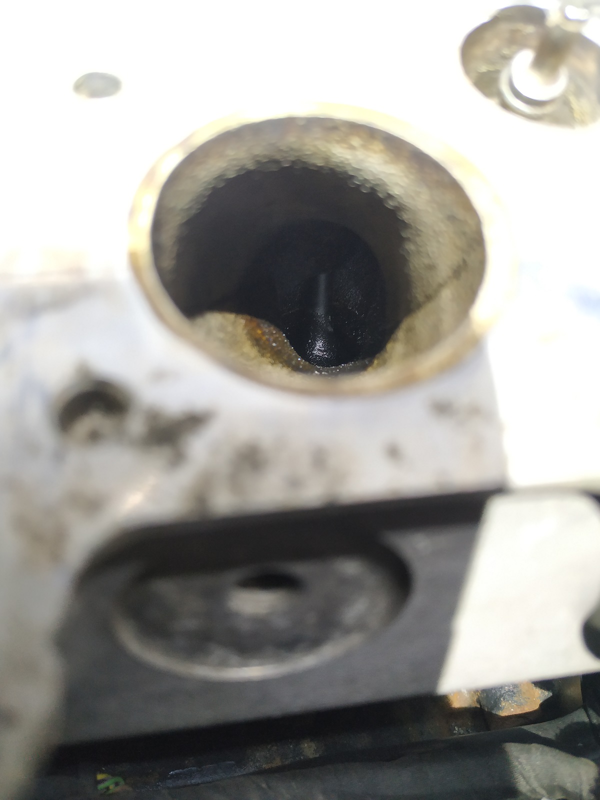

Почистих и отворите в двигателния блок с парцалче напоено със спирт. Внимава се да не се вкара мръсотия при клапаните.

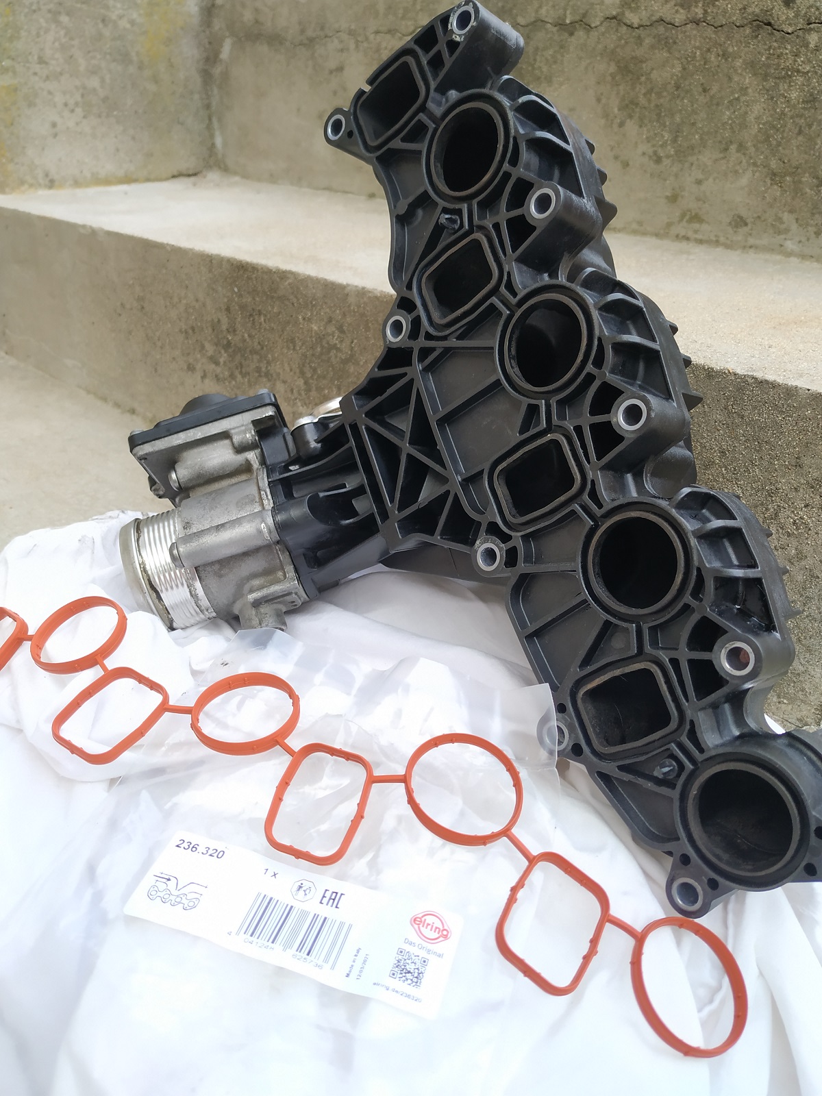

Монтаж по обратен ред със следните по-важни неща:
1.Монтира се към двигателя тръбата от EGR системата
2.Всмукателен колектор с ново уплътнение, 8Nm се стягат десетте му болта, почва се отвътре навън и диагонално
3.Горивна шина. Двата болта към двигателя се стягат с 22Nm а всички останали тръбички са на 28Nm. Първо се хващат двата края на ръка, после се натягат леко с ключ и накрая с динамометричния. Целта е коректна инсталация и минимално напрежение на тръбичките.

Нещата бяха далеч от запушване с изключение на тръбата идваща от EGR-а.

Снимки преди

Снимки след
