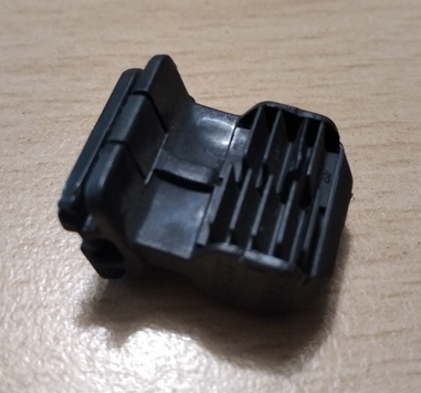

Благодаря на всички за съветите. В крайна сметка го направих със специален плат каширан с дунапрен и специално лепило и стана много прилично, особено като за първи опит. Сега обаче имам друг проблем - много от щипките на пластмасовите лайстни си умряха от старост. Имате ли идея откъде да си купя нови?
Ивайло Димов
предупреждение за БАН
Мнения: 1519
Регистриран на: Пон 31 май 2021 19:02
Автомобил: Seat Toledo
Двигател: 1800 -20V -AGN -1999
Re: Поправка на отлепен таван на G3
Мнениеот Ивайло Димов » Съб 11 фев 2023 17:44
С плат се работи много по-лесно отколкото с винил или кожа .Този крепежен елемент кои лайсни държи?
