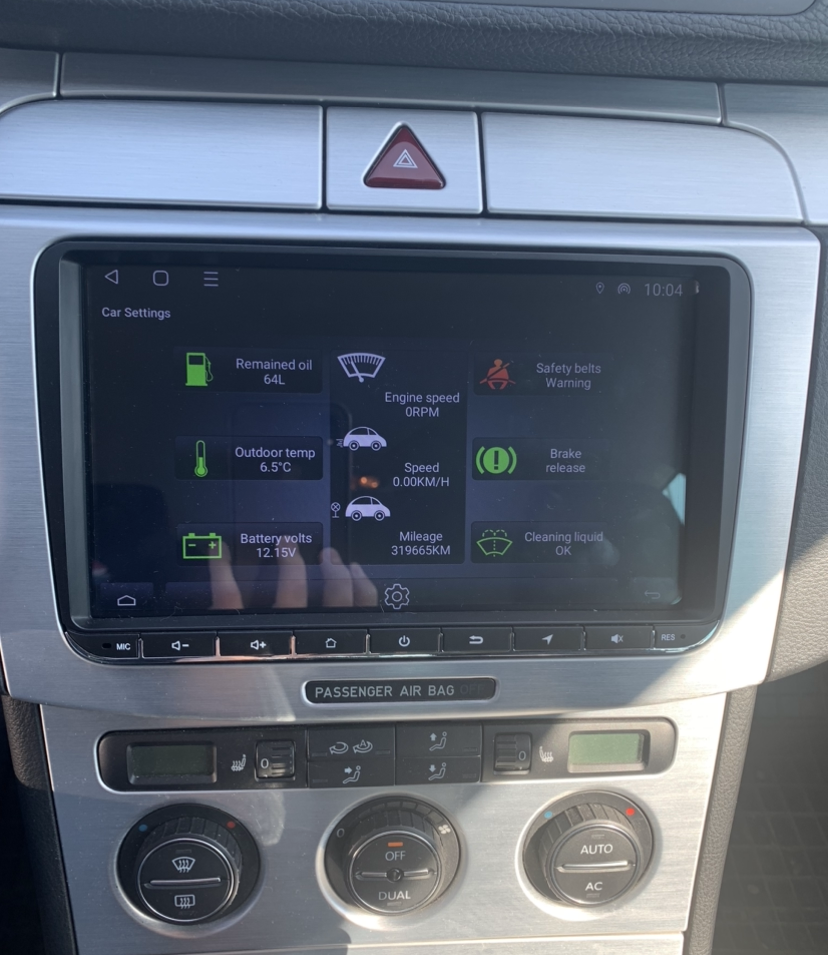

На екрана е приложението, което прихваща нещата подавани към таблото и ги визуализира. Тази информация е само за четене. В пасат Б6 си влезе идеално в рамката.
Малко странно се усеща докато свикнеш, че нямаш врътки за регулиране на звука, по-лесно е от волана. :mhihi
Eто как изглежда монтирана:

Мнениеот stefan4o » Пет 24 мар 2023 12:55
Изглежда, като истинска между другото ! Все едно там е била винаги.
