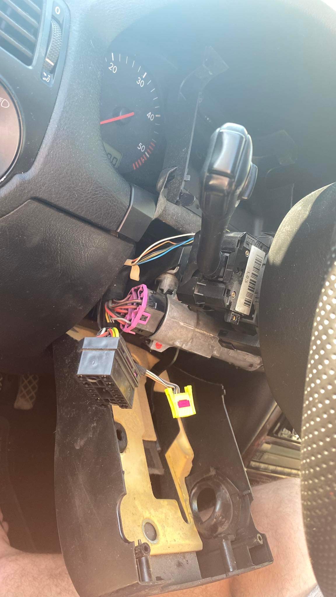

3. На лостчето за мигачите има две букси. Тази, която е с кабелите посока тавана е за автопилота, с нея НЕ се занимаваме. Трябва ни тази, на която кабелите излизат посока километража.

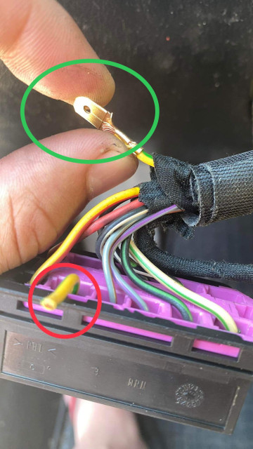

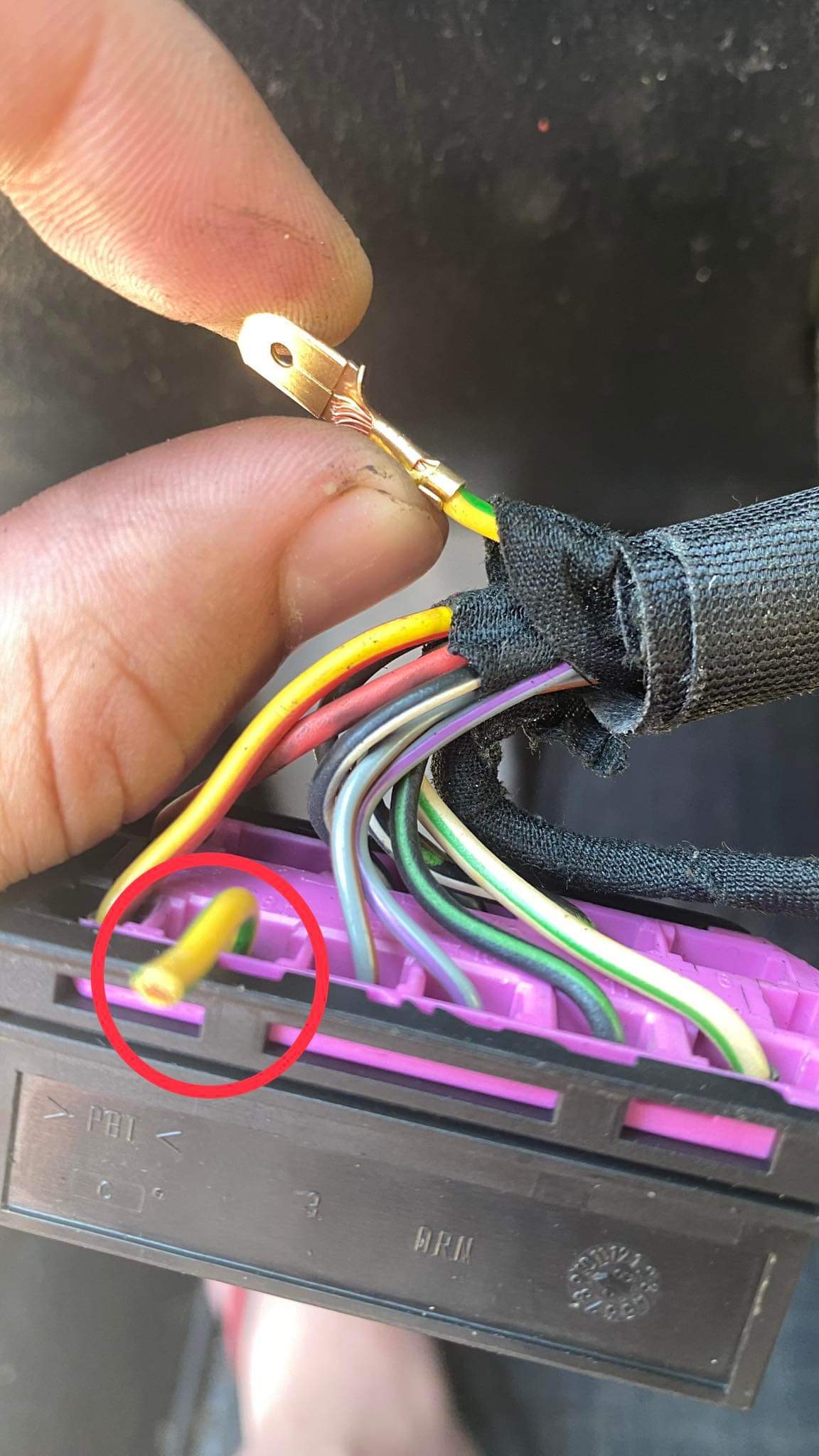

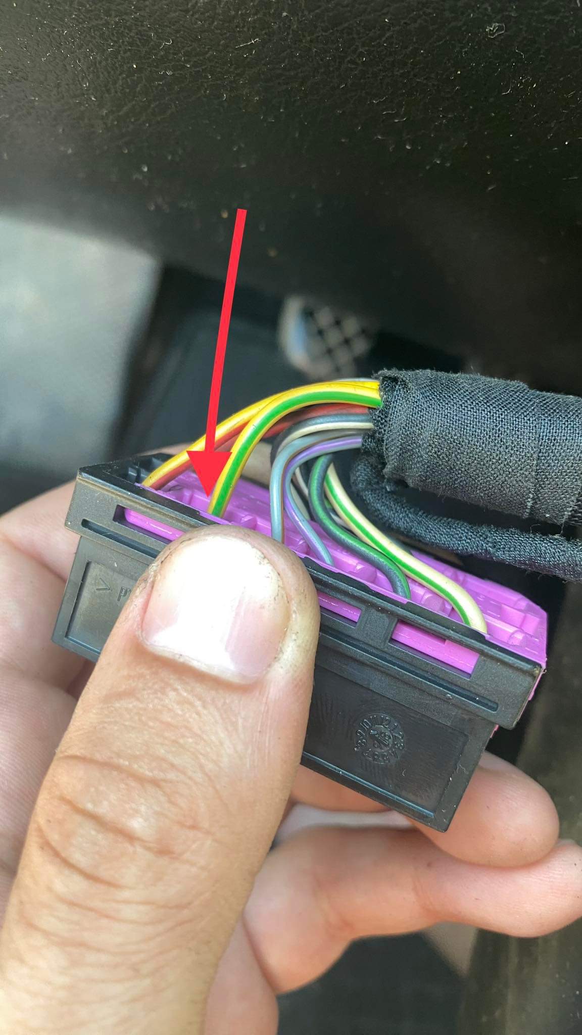

4. Изваждаме буксата и търсим жълто-зелен кабел, излизаш от пин номер 8, срязваме го 2 см след буксата, в случай, че желае някой да се върне на по-късен етап към Н4. Буксата на еърбега е на една връзка с инстлацията на лостчето, трудно е да се извади без тя самата да бъде извадена.
2
3

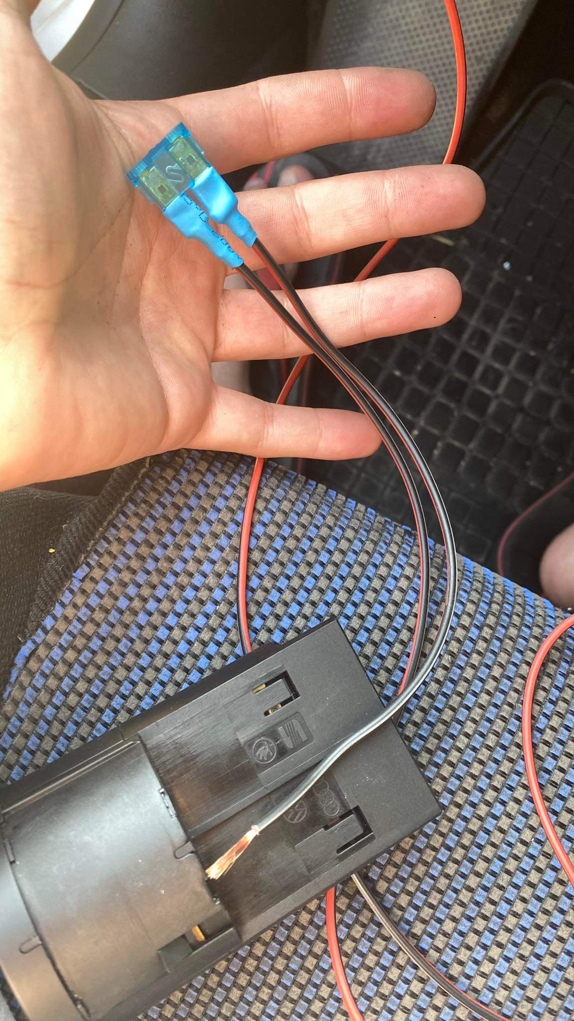

5. Кабелчето (ПОСОКА ТАБЛОТО) (този, излизащ от буксата НЕ ни трябва) се заголва, поставя се кабелна обувка и термошлаух. Свързва се с наш кабел.
4

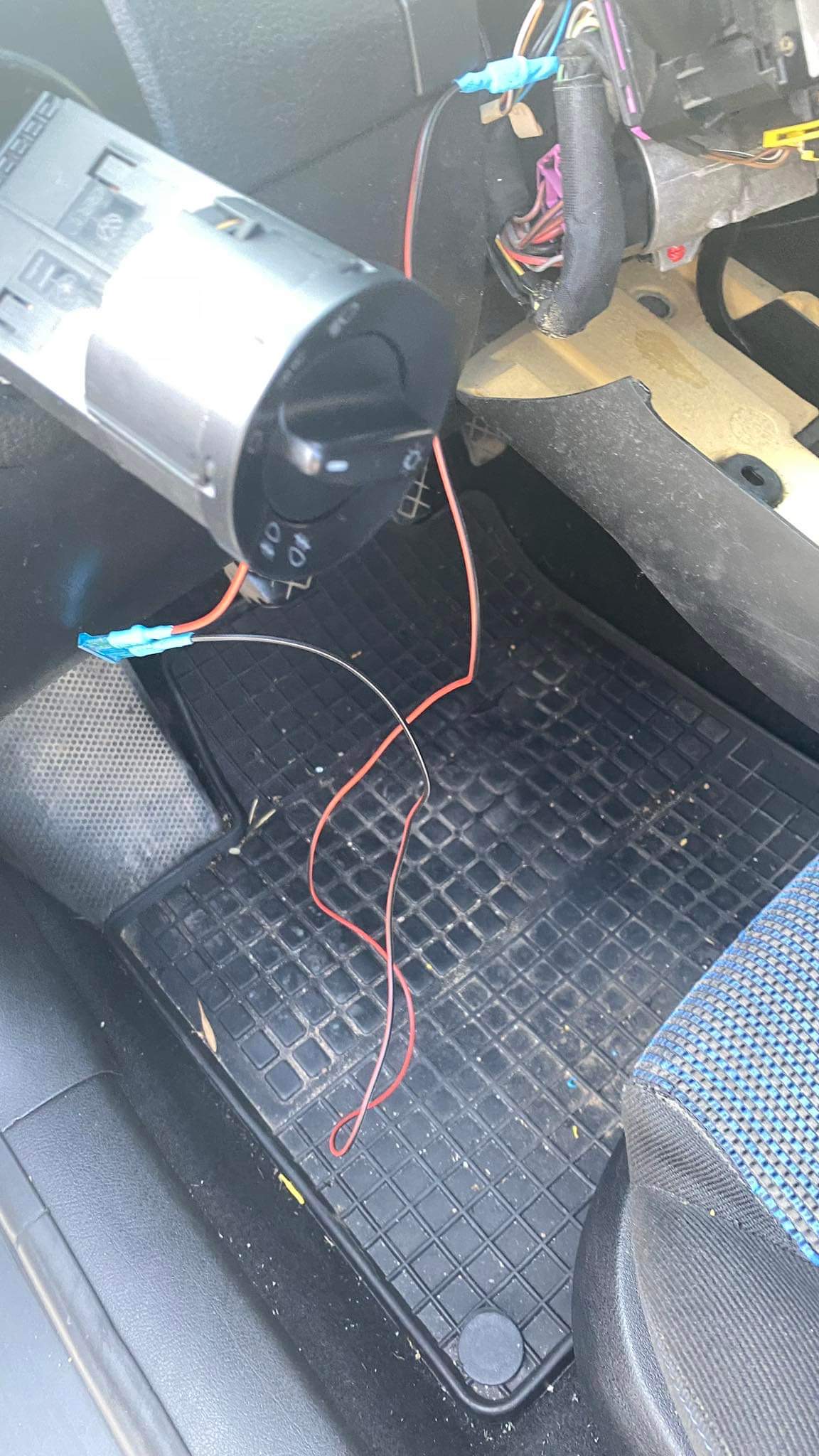

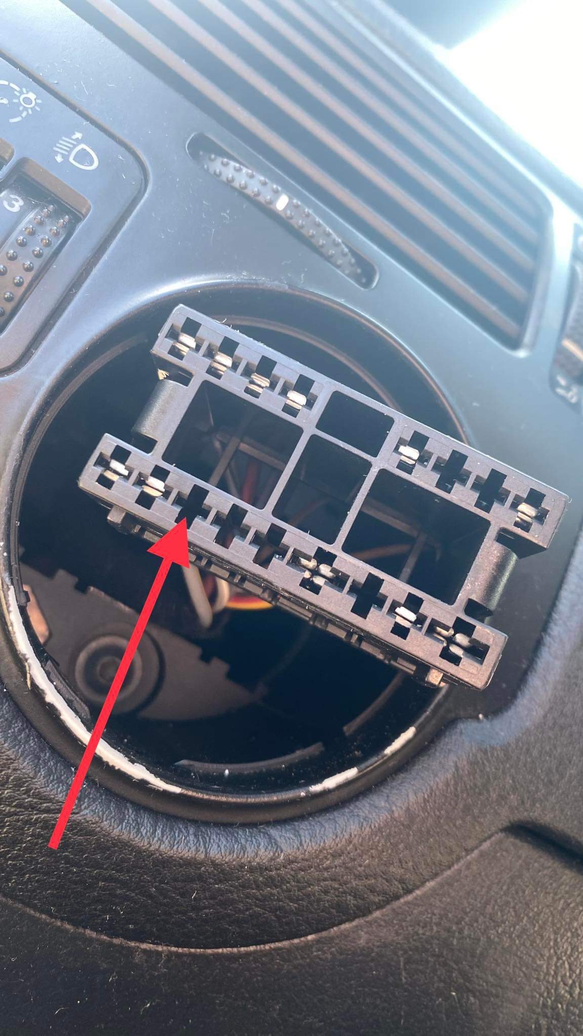

7. Изваждаме ключа за светлините и търсим пин номер 7, като при мен беше празен. Преди да се включи към копчето, може да го прекарате с обикновен бушон, свързан с кабелни обувки от двете страни и изведен близо до таблото с бушоните. Тук е момента да спомена,че или ще ви трябва комплект за изваждане на пинове, за да извадите стария от лостчето за мигачите и да ползвате него или да си намерите нов.
5

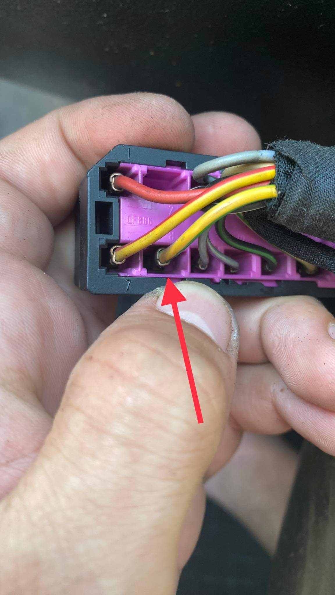

8. Кабелчето влиза в пин номер 7. Бутаме си обратно буксата на лостчето за мигачите, свързваме клемите на акумулатора, молим се, прекръстваме се три пъти и пробваме.

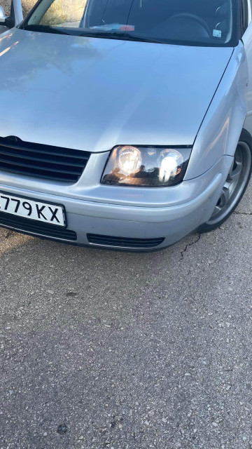

Резултата е:

Резултата:
На тази снимка със зелено отбелязвам къде свързваме кабела, който излиза посока ключа за светлините. С червено е пина, който може да извадите и използвате или да си остане там.
