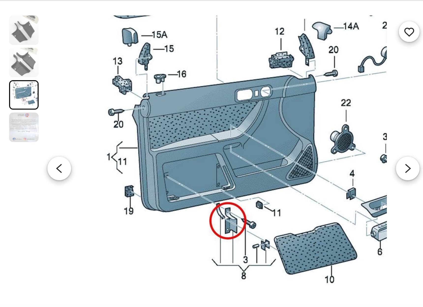

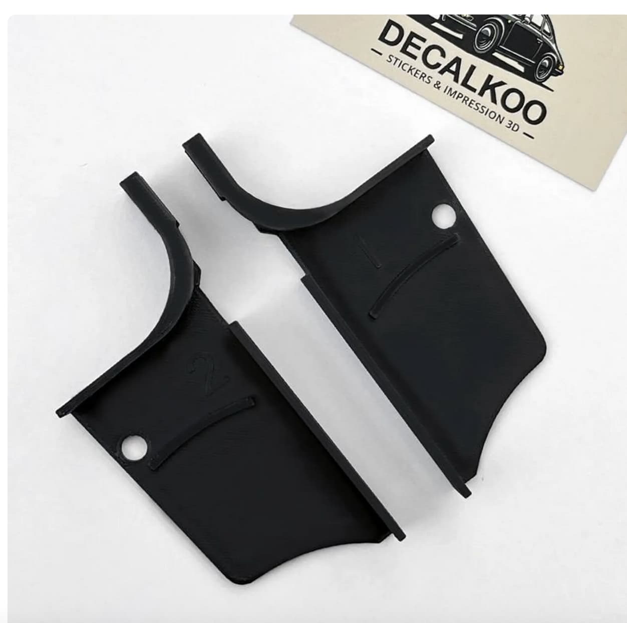

Има две "планки" разбира се пластмасови. Едната е оградена с червено. С времето явно се чупят и не чудих дали ги продават някъде или трябва да търся на старо или да се побългаряват :)
До момента намерих само един човек да ги продава в Австралия..

8L3868979 това е номера на цялата позиция 8 във схемата. Има различни варианти на цвета (още 3 символа след този номер). Пробва ли при официален дилър на VAG? Комплекта струва към 13€ без ДДС
