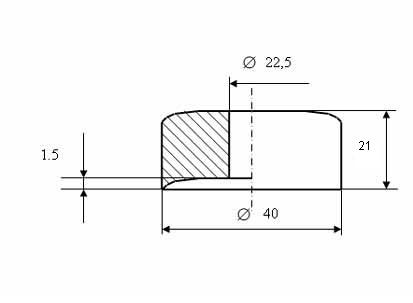

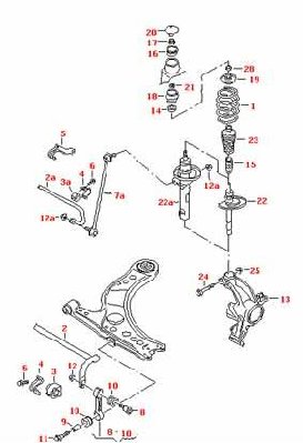

Започваме от този чертеж. Втулките може да ви ги направи всеки стругар или да ги закупите от Еуратек по 14 лв. броя. Моите ми ги направиха от стомана и след това ми ги никелираха да не ръждясват много.

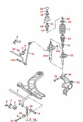

Втулката представлява позиция 28 от тази схема.

ikonoma написа:Втулката представлява позиция 28 от тази схема.
А къде е тази схема, че не я виждам?

vasstop написа:
Направил съм пропуск. :oops: Вече всичко е наред.

Би ли уточнил какво става с тампона и лагерчето, които са под бомбето. Къде се намират те спрямо втулката? В схемата с позиция 28 не можах да преценя.

Значи нещата се подреждат отдолу нагоре в следния ред:
-тарелката на пружината
-втулката, обърната точно на 180 градуса от изгледа на чертежа. Профила и е такъв, че да ляга плътно върху лагерчето.
-лагерчето върху нея
-гумения тампон
-гайката
Поздрави!

Колеги, тези втулки ще станат ли за окачването на Голф2 без промени по размерите?

Според мен за голф 2 и 3, вътрешния диаметър трябва да е 20.5мм (а не 22.5мм).
За всеки случай си измерете дебелината на стъблото на амортисьора.
