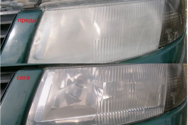

Оправяне на пласмасови фарове от много надраскани в отл. състояние
как става ето показвам на гелдно доста хора имат този прпблем !
Не съм единстения писал за таква тема знам ! Аз лично бях е пуснал
но сега казвам как става ! Фаровете ми бяха много надраскани един
приятел има Ауди А 6 и той се оплакваше лично опитите сам ги правил
сам на пласмаси докатао получа този резултат беше много трудно ,
има в нета много статии но са на немски анг. ...... и са описани пасти
които не се продават в Бг и затова всичките опити са лично от мене !
Ефекта е 6 направихме и Аудито блеснаха стана супер !
Надявам се да съм полезен !
Материалите са ето и снимка:
1 Две гъбички
2 съчета със помпичка за пръскане на стъкла 2 бр. ( дето има препарат в тях син показвам с картинка) едното е с вода чиста пълно а другото с спирт и вода .
3 Шкурки водна 600 - 800/900 -1000 1200
4 паста за полиране показал съм я ! Точно как се казва (в Мерто маркетите я има ! )
5 хартиено тиксо
6 памучни парцали за полирането
7 парцал за подсушаване / и триене
8 свободно време и нерви :)
Показвам операциите първо се минава с харт. тиксо (ДА НЕ ДРАСКАТЕ БОЯТА ОКОЛО ФАРА ) после се измива фара с вода после с вода и спирта ако е само с спирт сега ще попитане не побелява самата пласмаса избелява ! Затова разредено
От там натака се почва !
Как е бил фара :
после с вода и спирт !
фара после как е ! на следващия ден го снимах в една гора :)
Успех колеги ! :)

Браво колега, че ти се е занимавало и че си постигнал този резултат. А аз да попитам дали ако се измие и от вътрешната страна дали ефекта няма да бъде още по-добър, защото примерно моя фар е мръсен от вътрешната страна :)

според мен малко няма разлика от цялата работа.
колегата е прав ,че от вътре е мръсно.

И аз не виждам разлика след цялата "операция" :roll:
Май само си си загубил времето в търкане колега.

Разликата е голяма ще кача снимки и да другия фар и ще се види , те бяха надраскани до неузнаваемост и бяха жълти не се вижда на снимките много да това е вярно ! :) Другото трябада да се измият от вътре и това го знам доста са прашни !
А аудито трябваше да го снимам но нямах апарат да се види разликата ауууууу ! :)

Разлика има .. но не е съществена ... Не знам дали има промяна в осветеността, това ти си знаеш, но за мен истинския проблем на тия фарове на пустите ни пасати е че се прашът от вътре, което въобще не ми е ясно как става :(

Да тези дни ще го отворя да видим обаче моте бяха леко надраскани но понеже са мръсни вътре и не се забелязва разликата ! :)

Моите вчера ги разглобих и ги поцхистих с циф от вътре и от вънка, ефекта беше мн добър.Сега изглеждат като новите на депо (примерно)

Качвам снимки на фаровете ми след обработка.
Ползвахме водна шкурка,съответно, 1200, 1500 и 2000.
Търкане с много вода е "цаката".

ДОбре се получава,ама не трябва ли да се запечата с нещо след тая обработка?Мисля си,че ще е краткотраен ефекта само след шкурка :roll:
