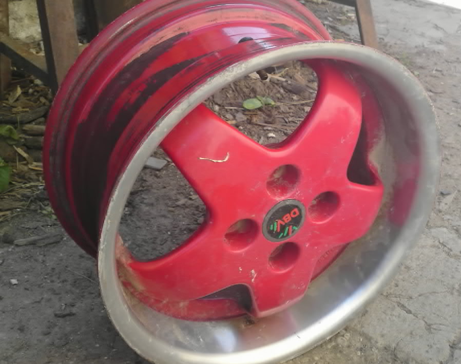

попаднаха ми едни джанти RH с борд но са 4х114 според вас эаслужава ли си да правя преходни фланци

ми фланците са 100лв сметни и сметни дебелината и къде ще идат като ет

Може и аз да греша но фланците не скапват ли лагерите на колата засхтото изместват центара на тежеста ???

Зависи от джантата и нейното ЕТ, и от ширината на фланеца.
С подходяща боя и полиран борд ще цункат баба си.
ПП: За износването на лагерите, кеф цена няма :drunk
