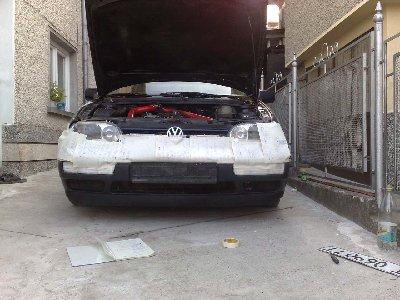

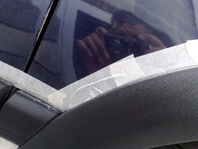

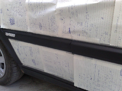

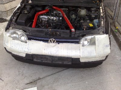

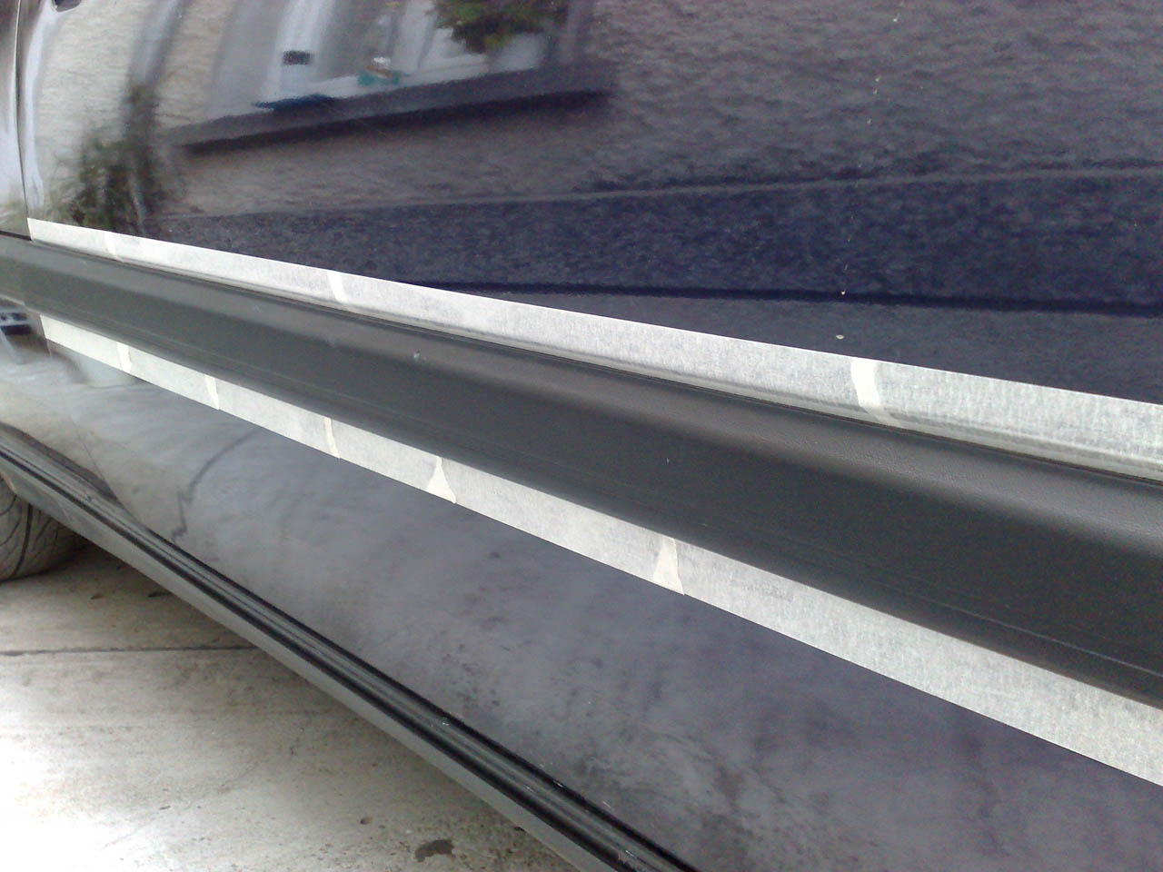

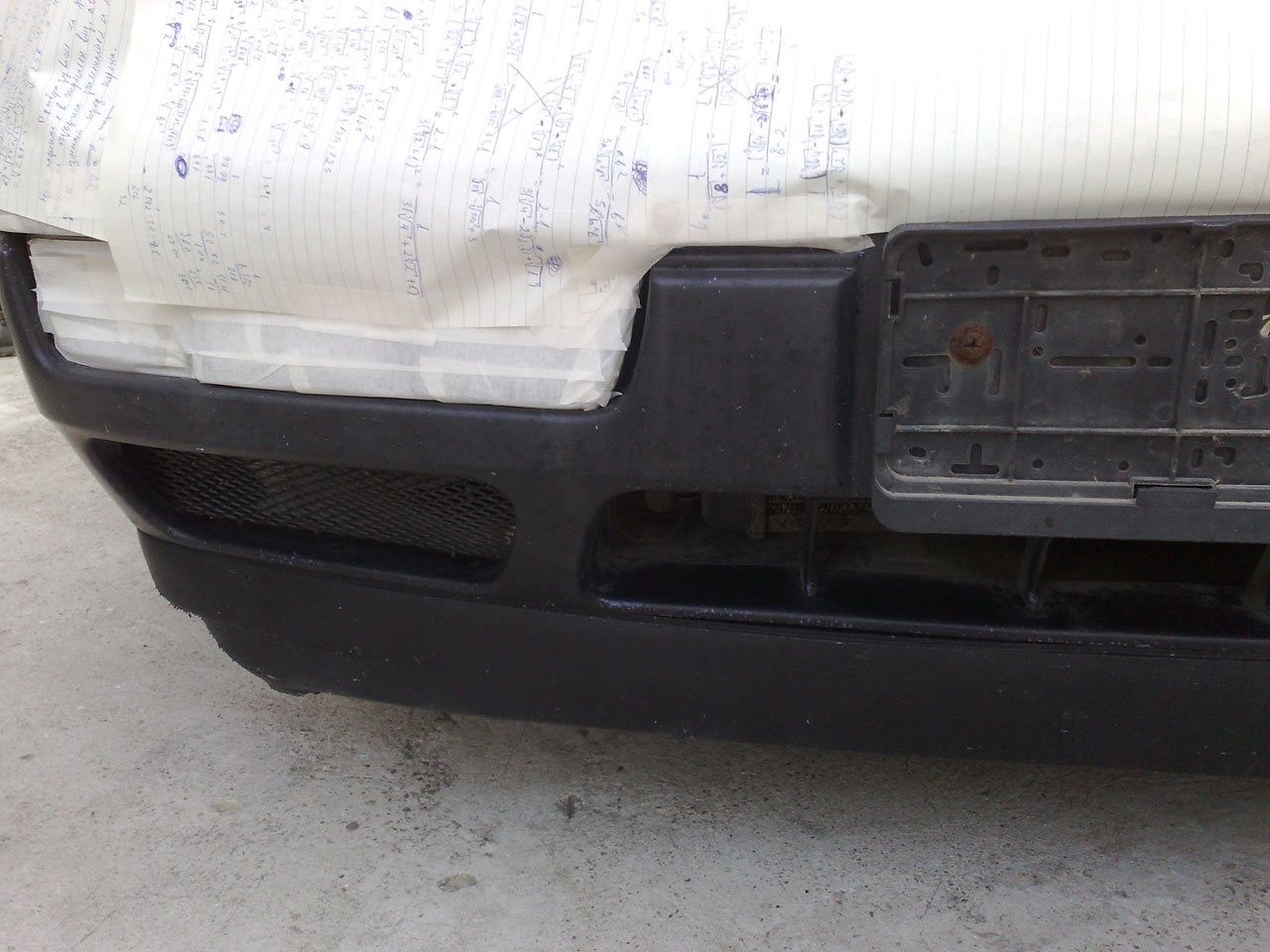

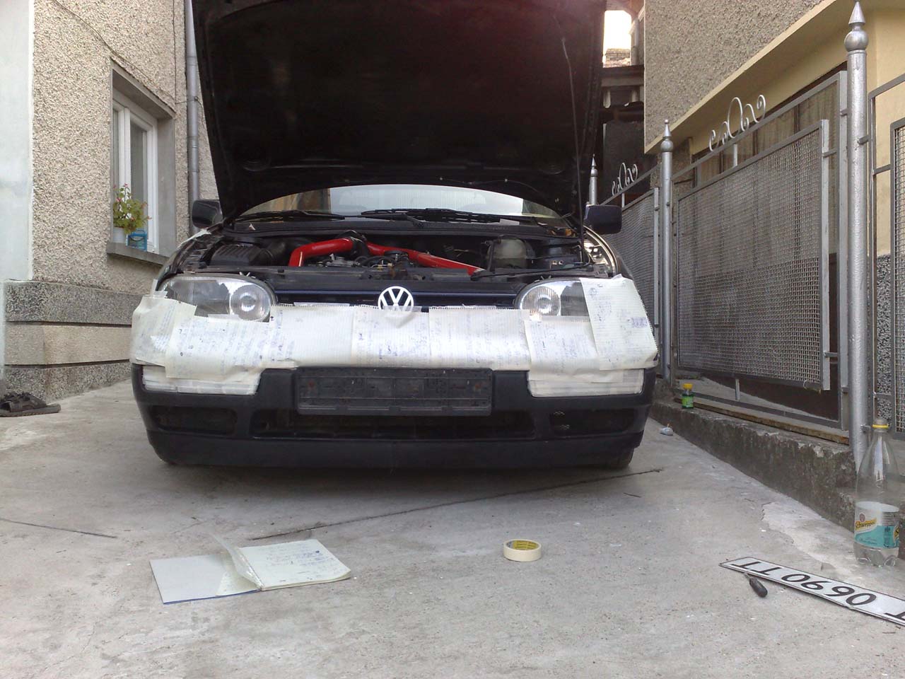

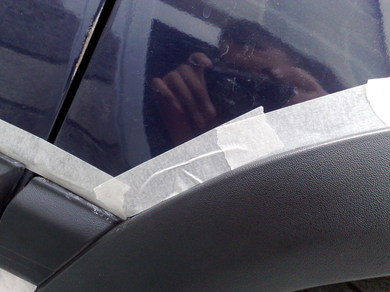

Днес реших, че тъй като е почивен ден е крайно време да оправя лайсните, веждите и броните за есенния сезон, че вече бяха поизбледнели, предната броня беше цялата на дупчици от камъните...
Консумативите за начинанието струват 9.80 лв. mhihi
Използвах:
Хартиено тиксо 2 лв.
Спрей черен мат 7 лв.
Тетрадка голям формат 60 листа 0.80лв :)
толкова е лесно... но изисква толкова време...
и ето как протече работата 3 часа отне...

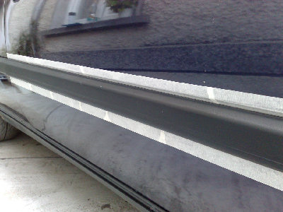

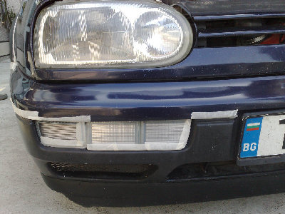

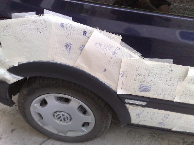

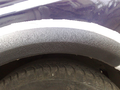

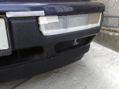

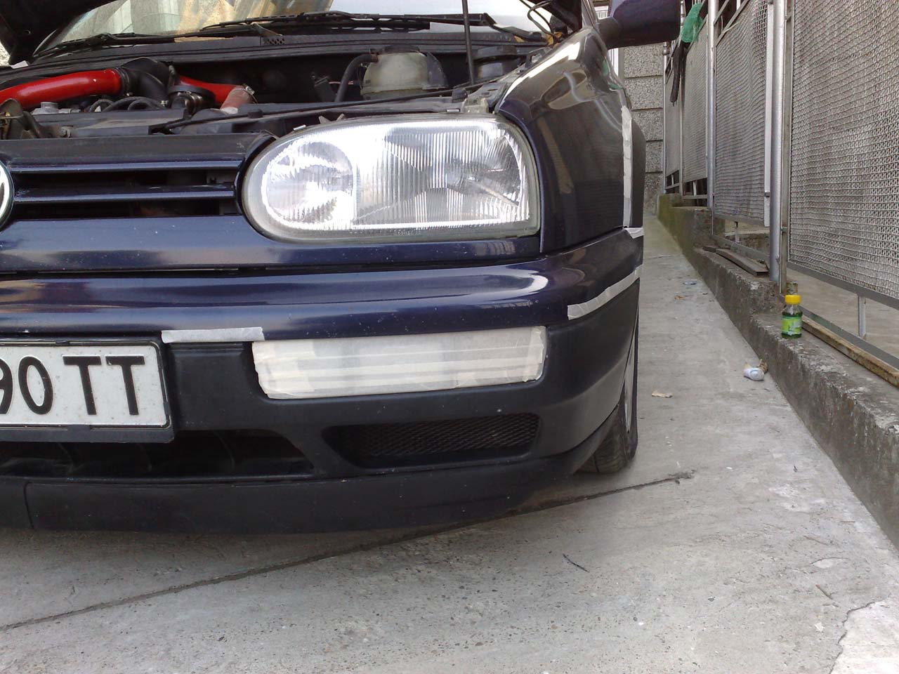

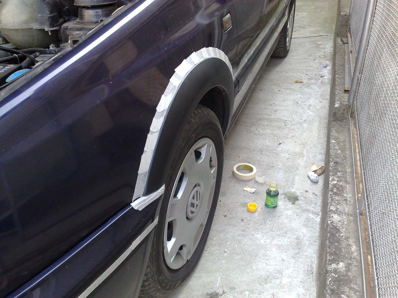

и още...

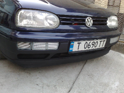

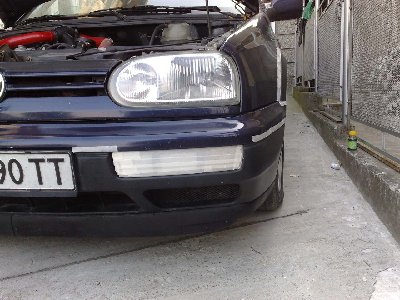

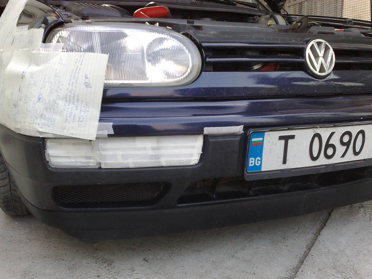

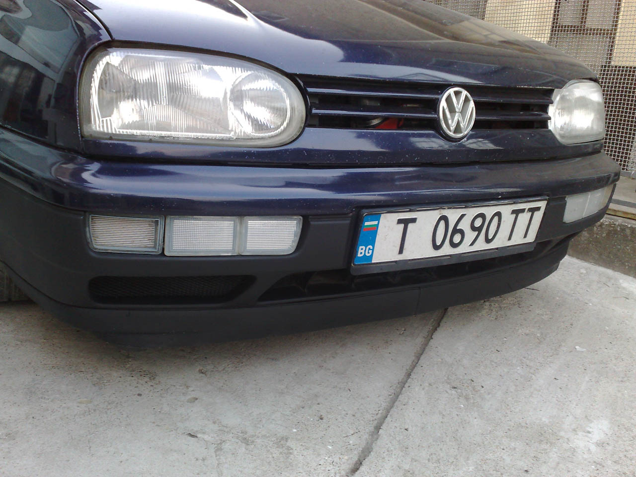

иии накрая...
Ама се стъмни и не можах да я снимам от всички ъгли и само последната снимка долу горе показва ефекта... Утре ще кача още снимки :)

Има едно специално спрейче за брони.Ефекта ще е по-добър и по траен от черния мат.

Мда тая вечер ми казаха тая далавера :) Само име ми треа че утре да го зема и да довърша работата :)

така като гледам май си се разминал само с 9 лева. ако веднага не си изписъл тетрадката де :063: извинявай не се здържах иначе се е получило много добре ама след време като го пече слънцето няма ли спрея да се люпи на люспи и да стане доста грозно ?

До сега съм го практикувал на други коли (на баща ми колите), не е имало проблеми... Изкарва 1 сезон и след това просто започва да избледнява. Това е... Колкото до тетрадката... mhihi Какво по добро приложение на тетрадка по математика :beer Нищо че е на брата...

Traytor написа:До сега съм го практикувал на други коли (на баща ми колите), не е имало проблеми... Изкарва 1 сезон и след това просто започва да избледнява. Това е...
:да: няма проблеми със спрейчето,изпробвано и доказано :да:

Добре се е получило,но мисля че със стуктурен спрей резултата щеше да е много по-добър :да:

Браво за труда и старанието да си похабиш записките по нещо си mhihi , но дали няма да се олущи кат мине време.Има боя за пластмаса термо устойчива на тая цена доло горе. :deal - малко си чел :да:
