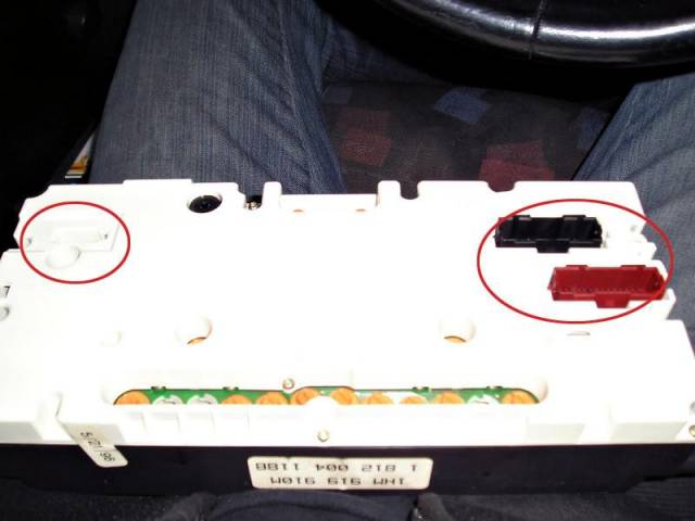

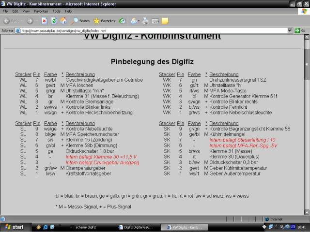

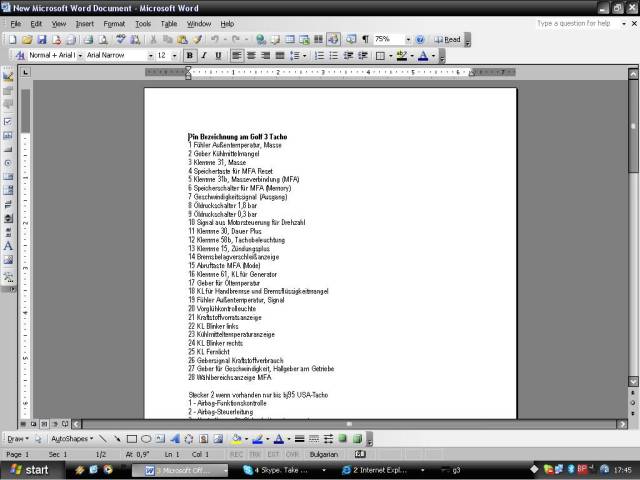

Преди седмица го монтирах и реших да пусна една темичка.Нямам снимков материал от играта с кабелите.имаме схемата на кабелите на двете букси на дигиталното табло
и пин схемата на буксата която идва от бушониерата към таблото
Идеята е следната:например пин21 от буксата на г3 е за горивомера,а на дигиталното табло е черно лилав кабел.изпозлвах преходна букса от табло на г3(черната в дясно)

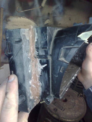

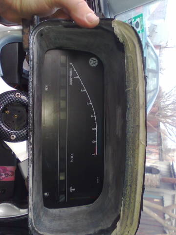

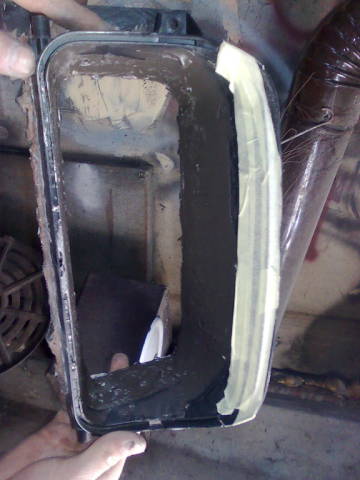

Запояването беше доста изнервящо защото като се отпои буксата от платката и крачетата са доста близко едно от друго.Относно закрепянето към арматурното табло решението е следното:предния панел от ориганалното табло на г3 се залепя за дигиталното табло.

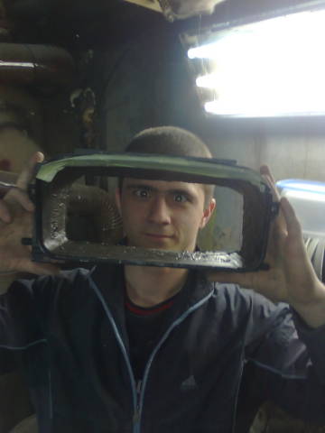

Дупките между двете части ги запалнихме с пияна а върху нея кит.Благодаря на колегата от ауди форума miro_hack(снимката по-горе) който се занимаваше с китосването и боядисването.Това е резултата преди да се шпrицова и боядиса

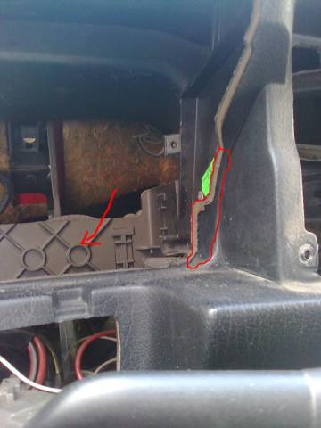

Преди да се монтира се отстраняват следните неща от арматурното табло.

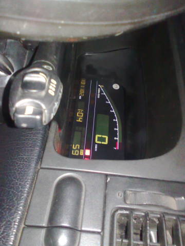

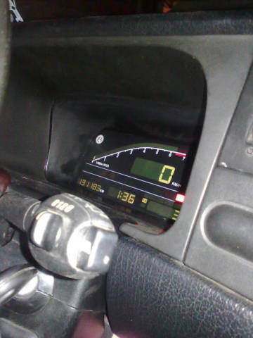

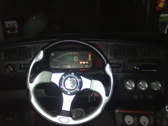

И резултата

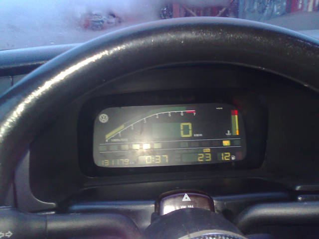

Забравих да спомена че монтирах МФА което работи,но имам проблем с разхода.В една тема четох за прекарване на кабел от комп към бушониерата но още не съм го пробвал.Дигиталното табло отзад има и вход за вакум който май пак е свързан нещо с разхода.Някой ако има някакви идеи да казва.
Утре ще кача и малко видео да се види в движение. За сега толкова от мен.

Мнениеот znainainai » Пон 15 фев 2010 19:16
Закачи вакуума и ще ти дойде разходомера :wink:
