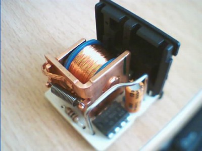

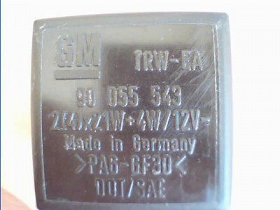

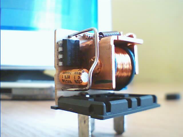

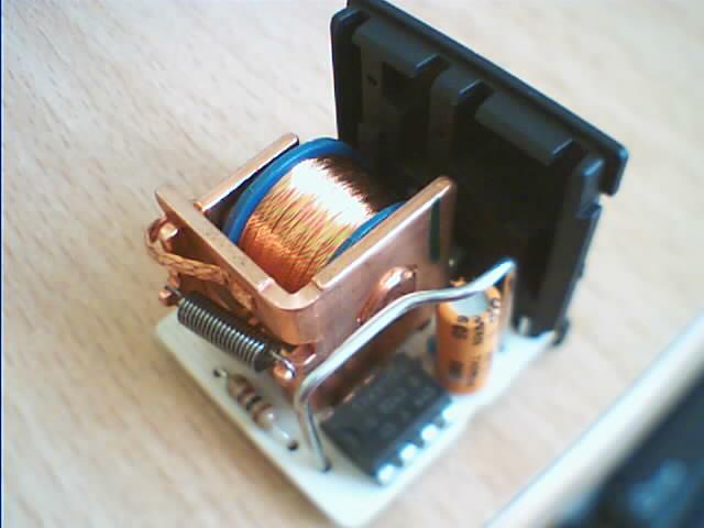

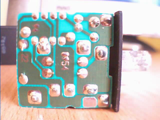

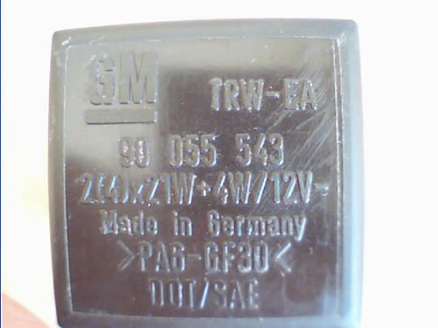

здр колеги може ли да някой да ми каже как да накарам това реле да заработи и как да му променя времето цъкане става ? за диодни светлинни ето и снимки :)
