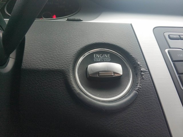

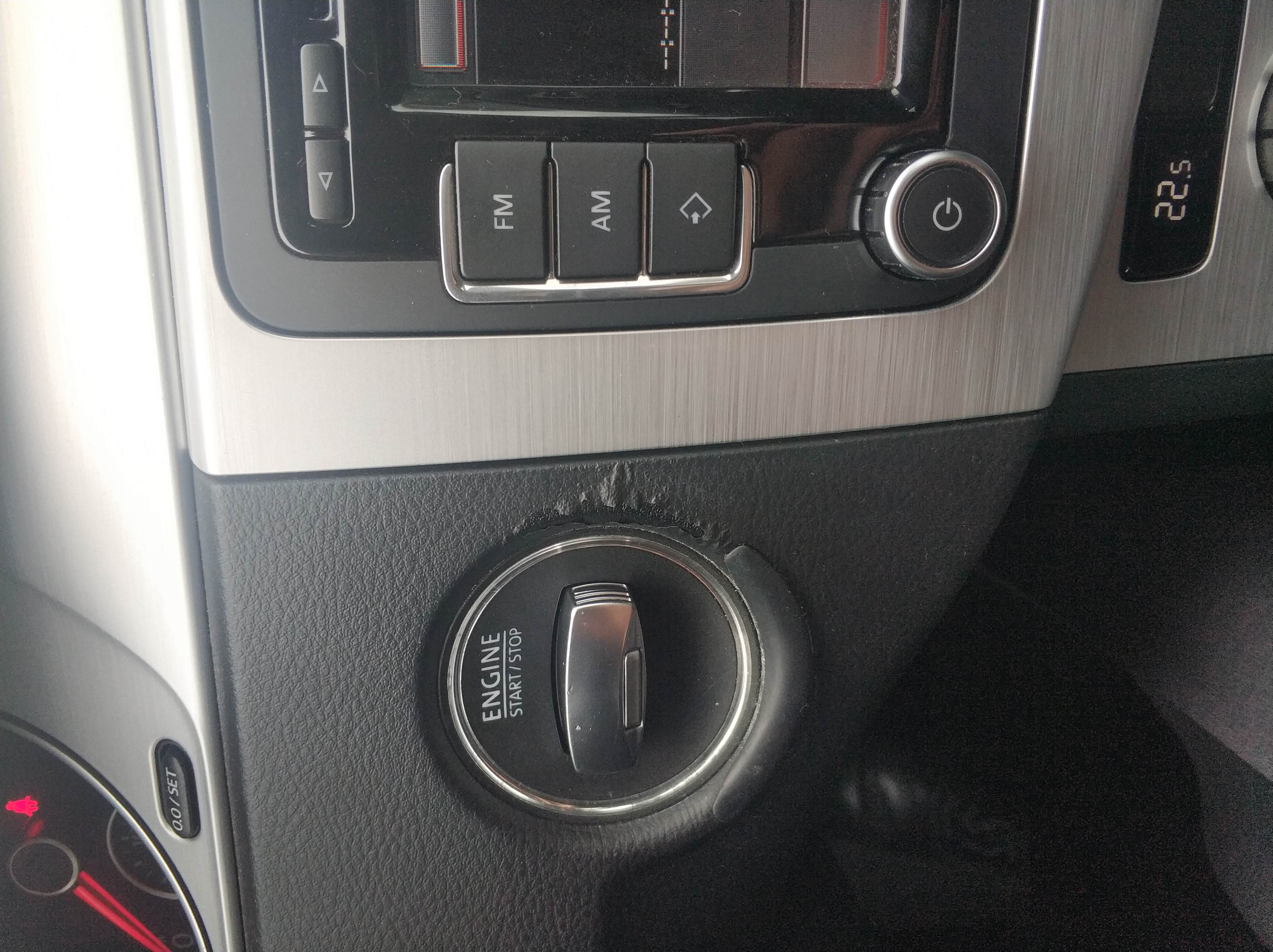

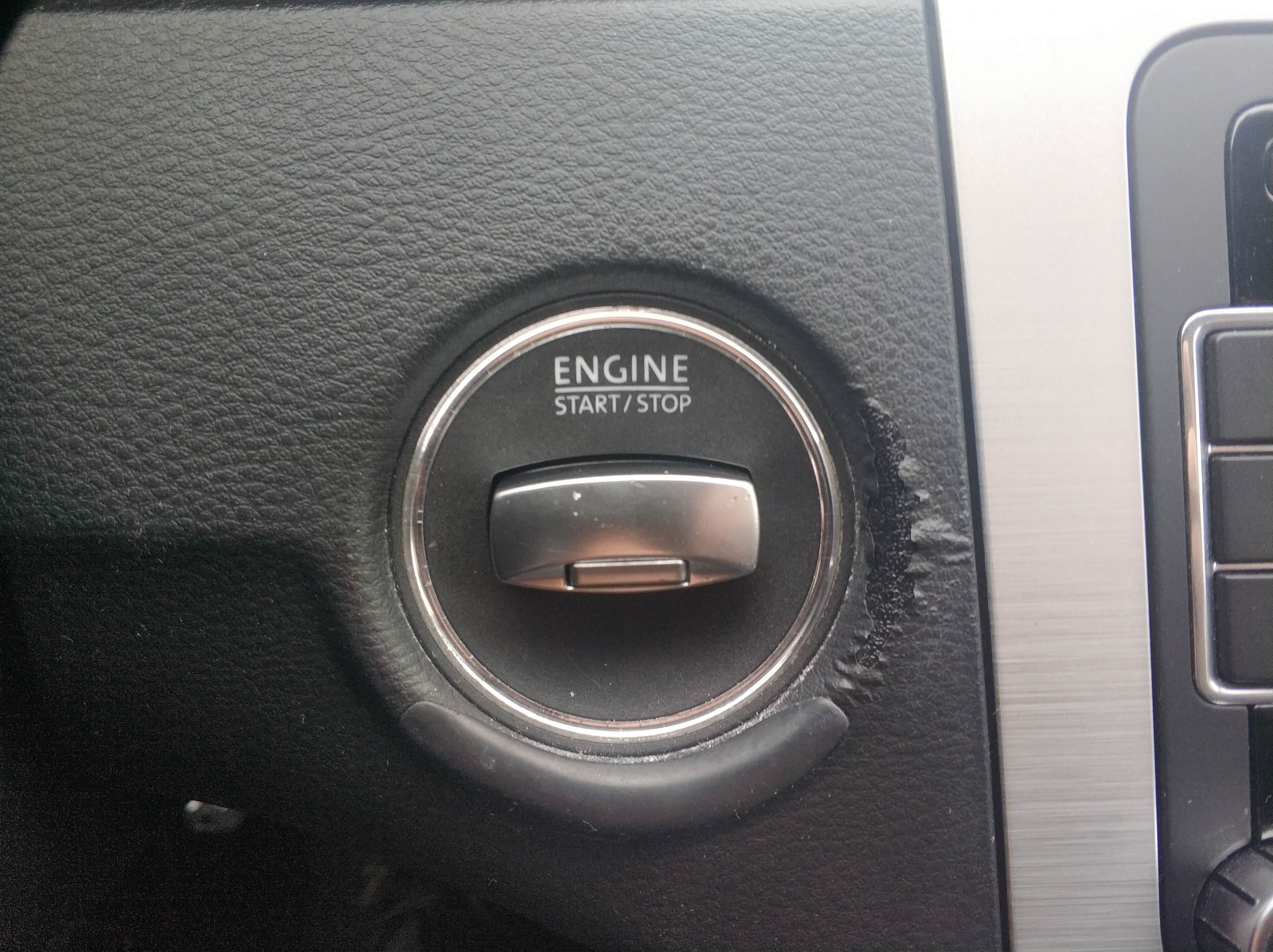

Притежаваме VW CC, който стана на 5-6 години и му се появи дребен дефект, който обаче много ме дразни. Не успях да намеря във форума лек за него, затова отварям нова тема. Касае се за гумираното покритие на таблото, около ключа за запалване. Покритието е надигнато и като го натисна с пръст сякаш залепва, но след малко пак се надига. Дразни ме и искам да намеря вариант да го оправя. Търсих за някаква гума, която да е кръгла и да пасне като ринг около него, но не намерих нищо подходящо. Предполагам, че се е скапало от натиска, който се прилага когато се пали колата/пръстите попадат на това място/. Мислих да сваля целия детайл и да го шкурим, боядисваме и т.н., но ще стане грозно, защото ще стои различен от горния детайл. Ако някой има подобен проблем и е намерил майстор/решение - ще се радвам да го сподели. Прикачам и снимките, които направих.

Срещал съм мнения, че това soft touch покритие се продава на флаконче. Иначе има plasti dip, но не знам дали ще стане както трябва. Тук имаше човек дето възстановява изтъркани бутони, може и да знае нещо за това.

А подмяна с оригинален детайл? Има шанс цената да се окаже поносима :) .

toraborat написа:Срещал съм мнения, че това soft touch покритие се продава на флаконче. Иначе има plasti dip, но не знам дали ще стане както трябва. Тук имаше човек дето възстановява изтъркани бутони, може и да знае нещо за това.
Изтърканите бутони се правят с пластификатор и после с черен спрей, правил съм си преди на голфа, но стават гладки, а това е грапаво.
Разгледах в нета за plasti dip и ми се струва, че може и да стане....ще се поинтересувам повече и ако има надежда ще взема, за да пробвам и ще пиша после.
brum написа:А подмяна с оригинален детайл? Има шанс цената да се окаже поносима :) .
ами то е доста голям детайл, който започва от вратата......т.е. половината кора......не ми се вярва да е поносима цената....не съм проверявал, ама ще е в стотици, да не кажа и повече.....просто е половината кора на таблото пред шофьора...
