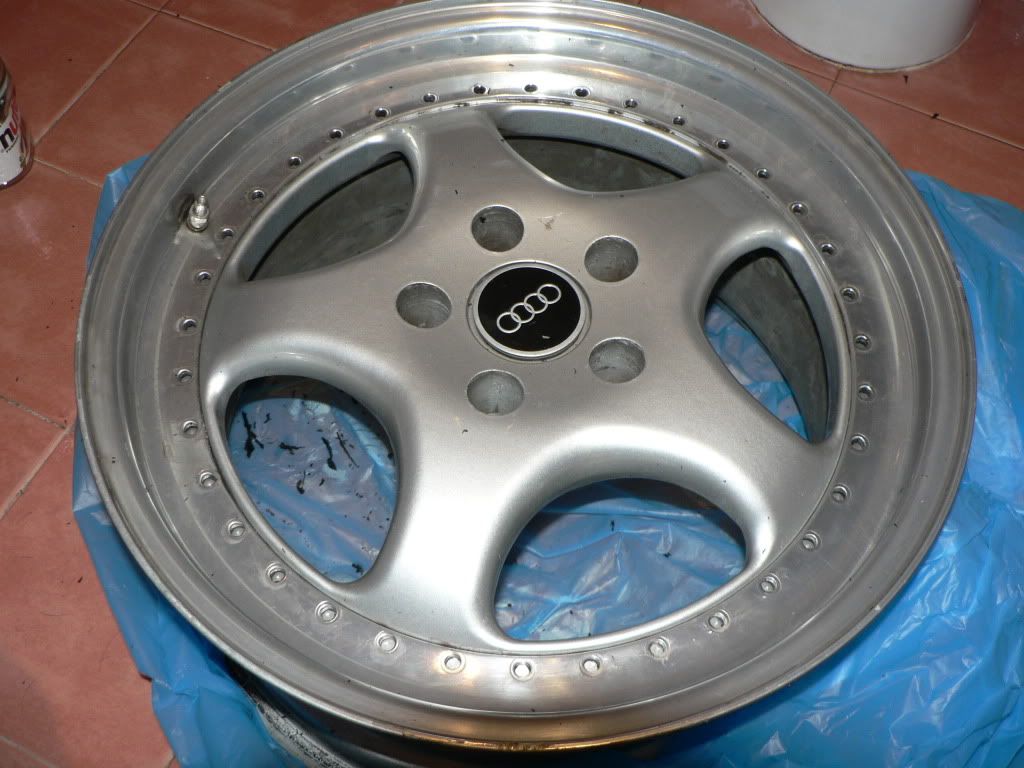

Описвам набързо за RH ZW1 17 цола двукомпонентна. Причина за разглобяването е че в един сектор изпускаше въздух от болтовете. Спадаше за около 3 дни. Пробвах със силикон от вършената страна по снадката, но като застудя времето през октомври миналата година отново започна да спада.
Става въпрос за тази джанта.
Да се върнем на полезното.

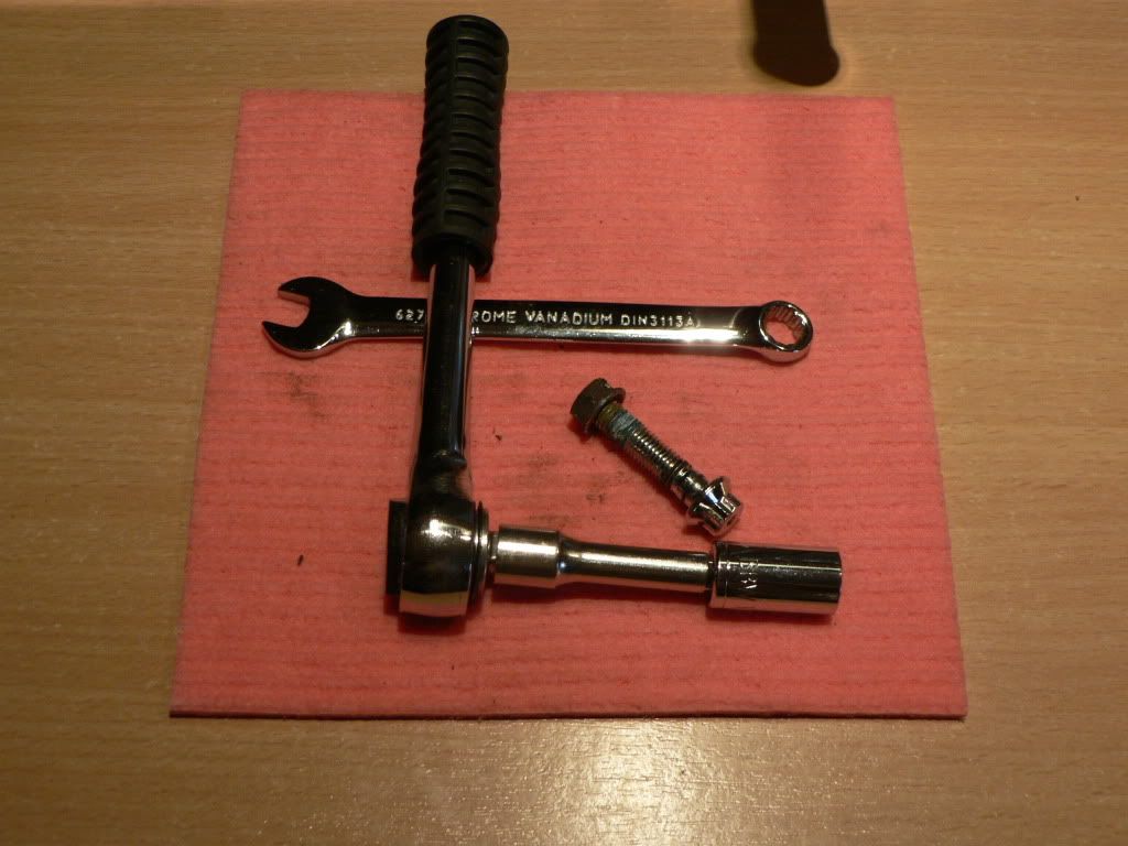

Необходими инструменти:
- звездогаечно ключе или еквивалентен камък №8 за главата на болта.
- камък №10 за гайката.
Болтчетата за 2 компонентните джанти е 7М Х 24 мм. За 3 компонентните е 7М Х 32.
Внимателно започвате едно по едно болтчетата. Със звездогаечното държа контра, а отвивам гайката. Ако джантата е доста стара, респективно болтовете може да се използва WD40 за предварителна обработка. Предполагам ще е по-лесно за отвиване и ще се намали риска от скъсване.

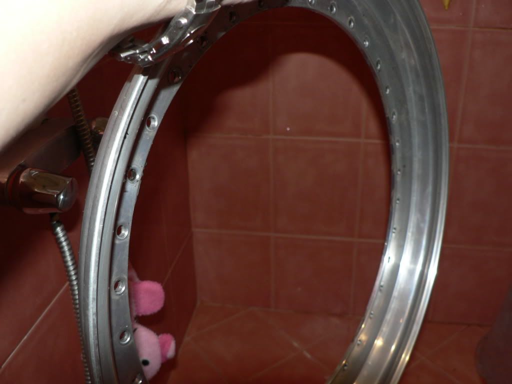

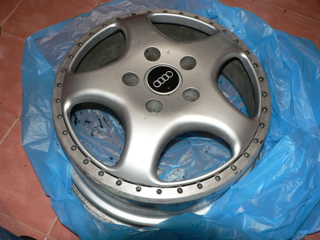

След отвиване на всички болтове пръстена (борда), с повечко усилие, бе отделен на ръка от джантата. Ако не иска да се разделят може с дървено трупче и чук, като равномерно се удря по обиколка на джантата.
Ето го борда.
И джантата.
