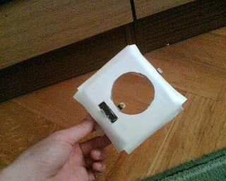

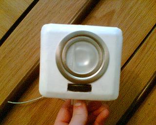

Колеги за нужната операция се изискава от вас : плафон , луничка на 12 волта с 5 или 10 ватова :idea: , поялник , пергел , маркер , тенеол и флюс.
1 Първата стъпка е да демонтирате плафона от купето и да го обезкостите.След като вече сте купили своята Луна е нужно да смъкните мерките от нея върху плафона с помоща на пергел и маркер кам него.Очертавате внимателно своята окръжност , която по-късно ще изрежите с споялник -а за да се оформи отвор за монтаж на луната.
+ една профилна снимка на Луната.
2 Втората стъпка е рязането на или разпробиването с поялника.Съветвам по-неопитните да внимават да не си направят татоировка с поялника :063: ..
3. След изрязването оформяме готовия отвор с полукръгла пиличка
4 Поставяне на луничката в готовия отвор
5 Споявате 2та проводника към лявото и дясното краче на панела.Снимки нямам на операцията.
6 Първи тест
7 " И стана ден " ... :horror:
8 :applause:
- съвет: когато си купите основата на луната си купете и кружка от 5 до 10 вата.Аз провбах с 20 ватова и останах без очи :shock ...
До тук за маТряли : луна 3 лв + нерви - безценно mhihi
Колеги утре ще с купа кожа за да тапицирам плагона за по красиво.
Какво лепило да ползвам за тази операция с кожата ?
Последна промяна от Сашо Белята на Нед 26 апр 2009 16:15, променено общо 2 пъти.

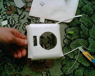

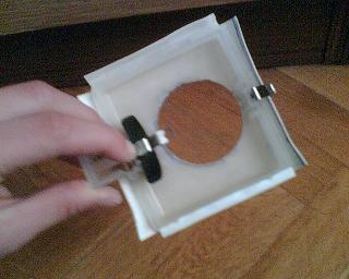

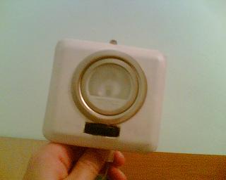

Колеги ето и маклко снимки от днеска на които се вижда крайния резултат.
За целта са ви нужни парче кожа, лепило Хелми, резец и малко умения.
а утре снимки след монтажа
