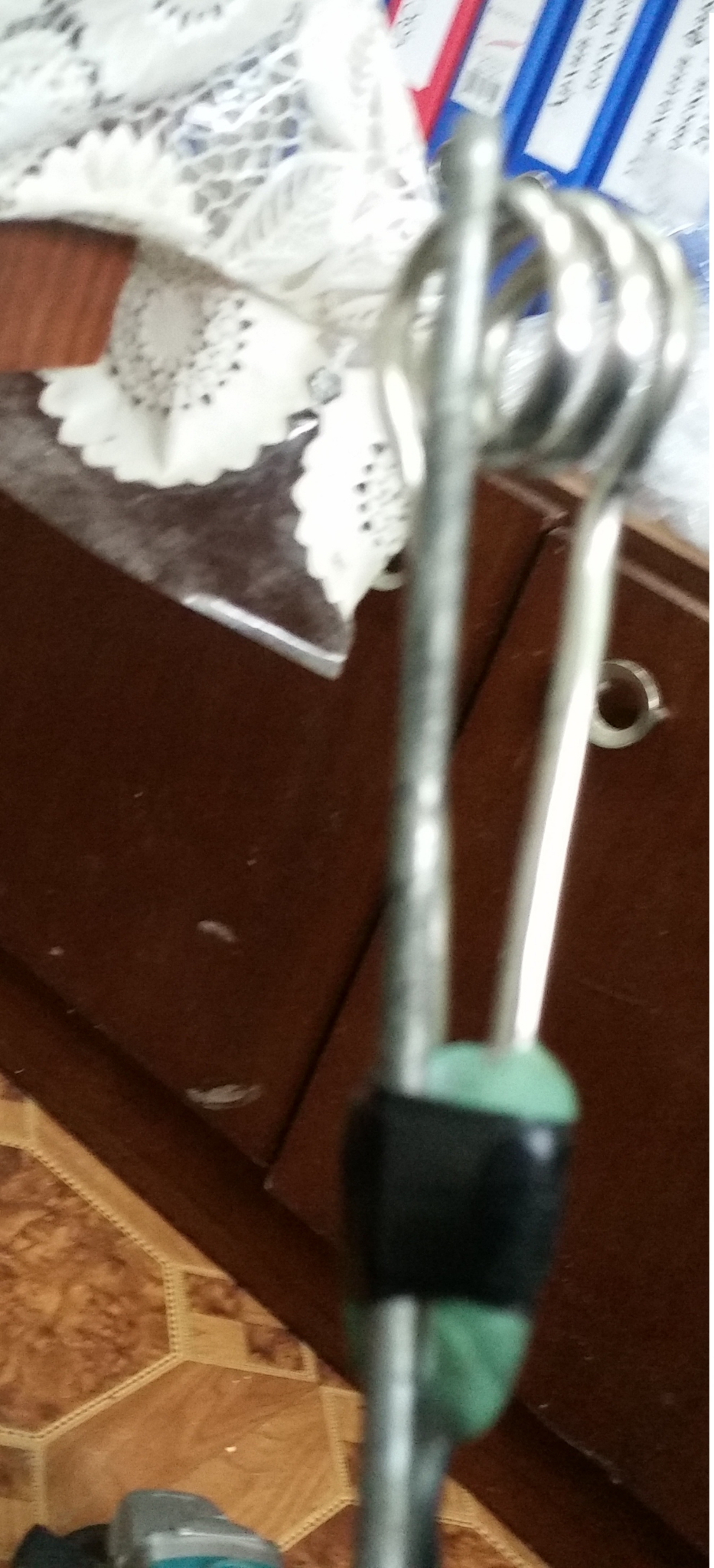

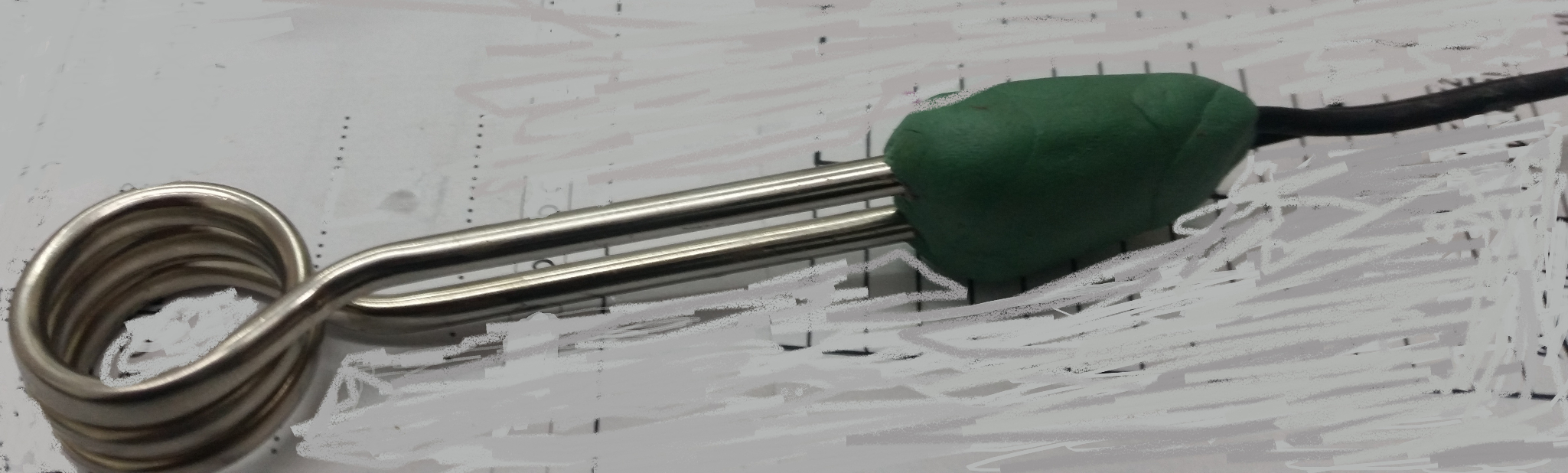

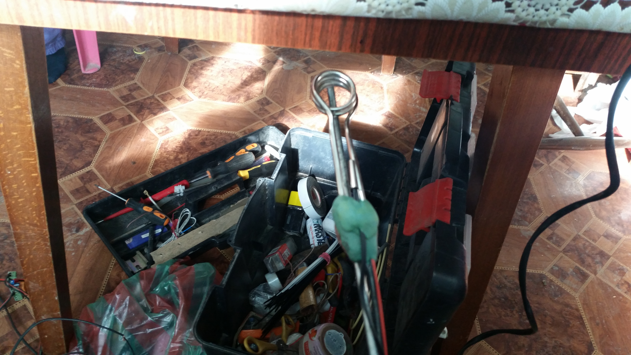

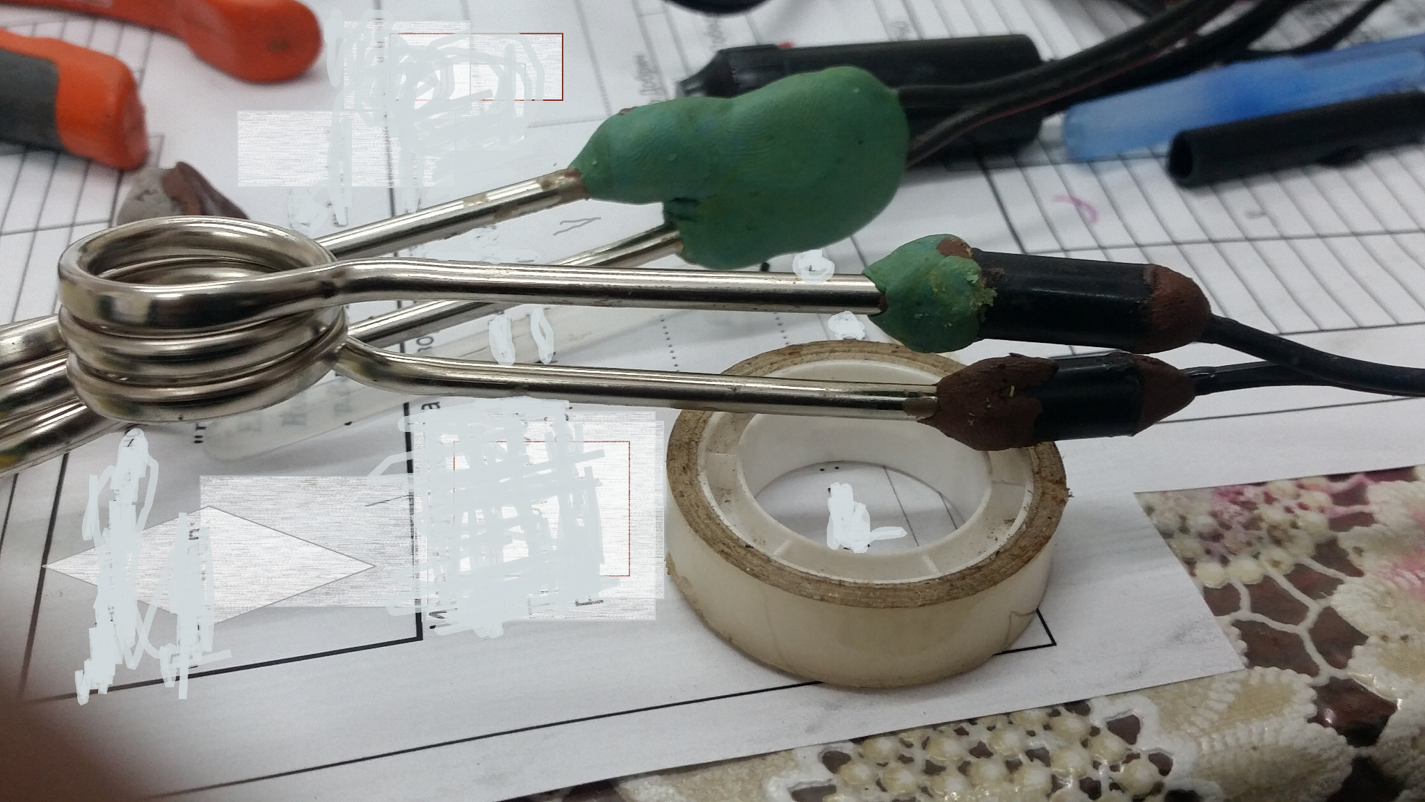

Купих си бързоварче за 12 от Mr.Bricolage.

Махнах му капачето и със sun fix го изолирах от водата, като идеята ми беше да го сложа само то в казанчето за чистачките.

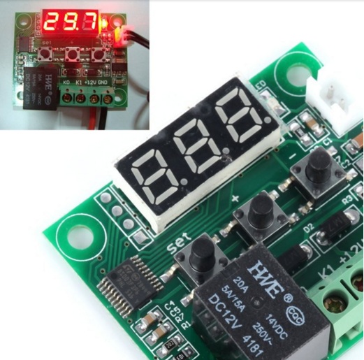

Купих си няколко терморегулаторчета, защото ми трябваха за различните температури на регулиране.

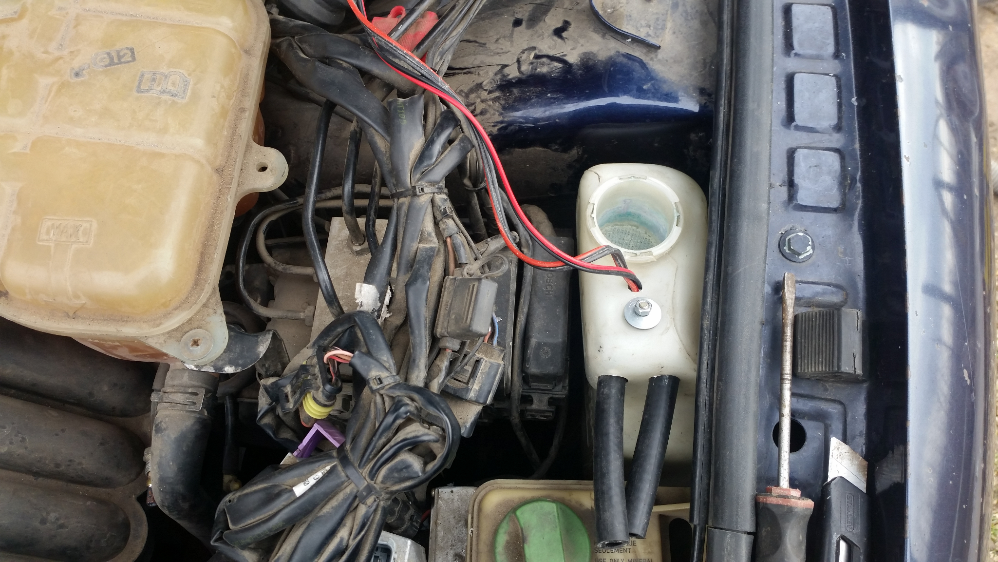

Първия монтирах в казанчето на течноста за чистачките.
Той следи температурата на течността и при 30 градуса изключва бързоварчето

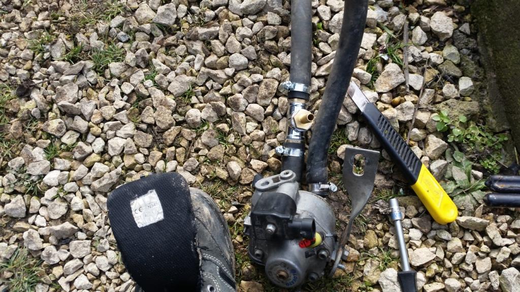

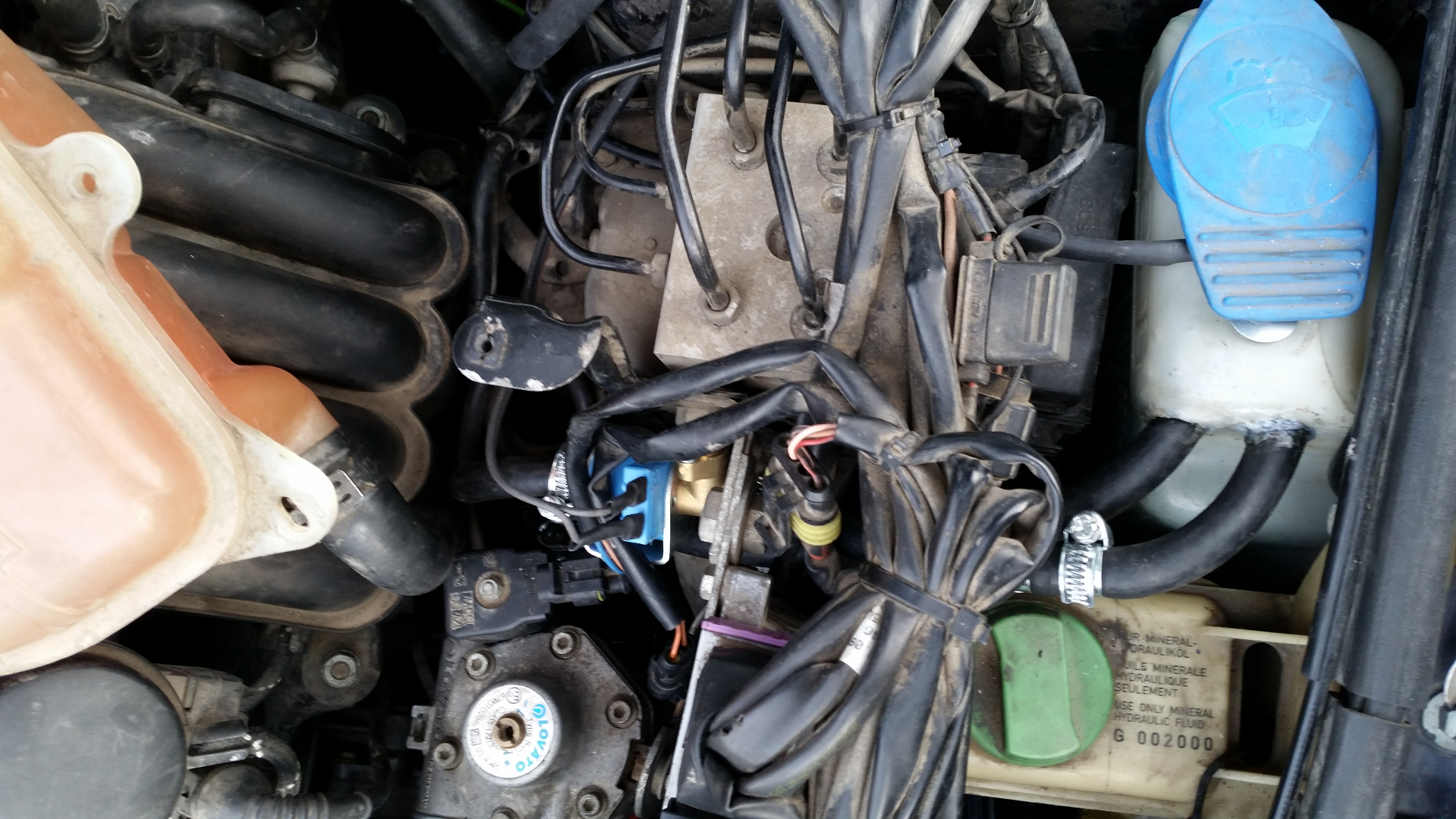

В този момент разбрах, че в мерцедес има подгрев от антифриза.
Лесно и бързо от газовите маркучи за подгряване на изпарителя прекарах маркучи от малкия кръг в казанчето.
Но трябваше някак да НЕ заври течността, затова сложих магнит винтил от газово който да спира кръга.
Магнита се управлява от същият терморегулатор за бързоварчето, т.е от 0° до 30° е отворен след 30° се затваря, и спира кръга на антифриза.
Забелязах, че при 90°на двигателя течността достига до 45° лятото.
Последна промяна от ganikolev на Пон 10 окт 2016 22:42, променено общо 3 пъти.

Тук се вижда и клапанът.

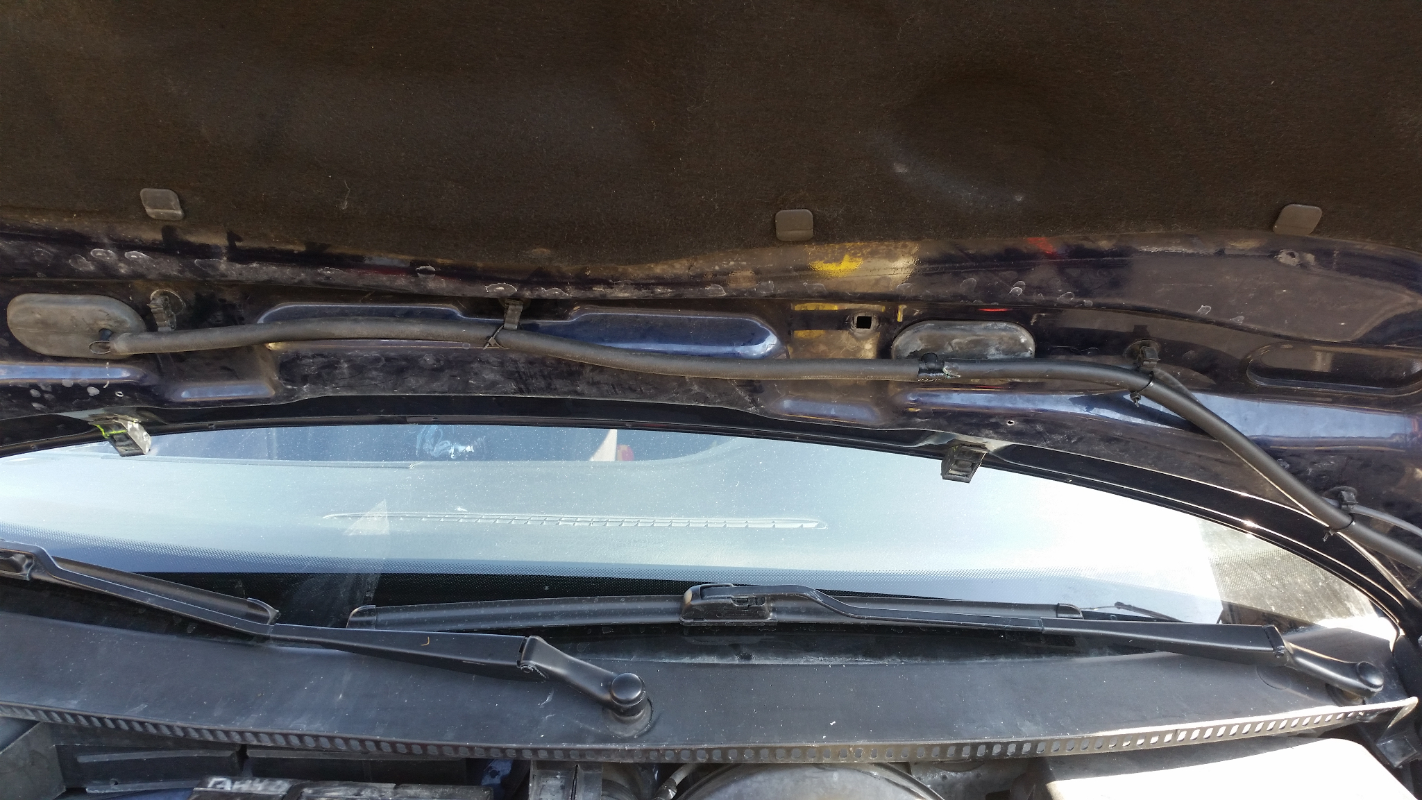

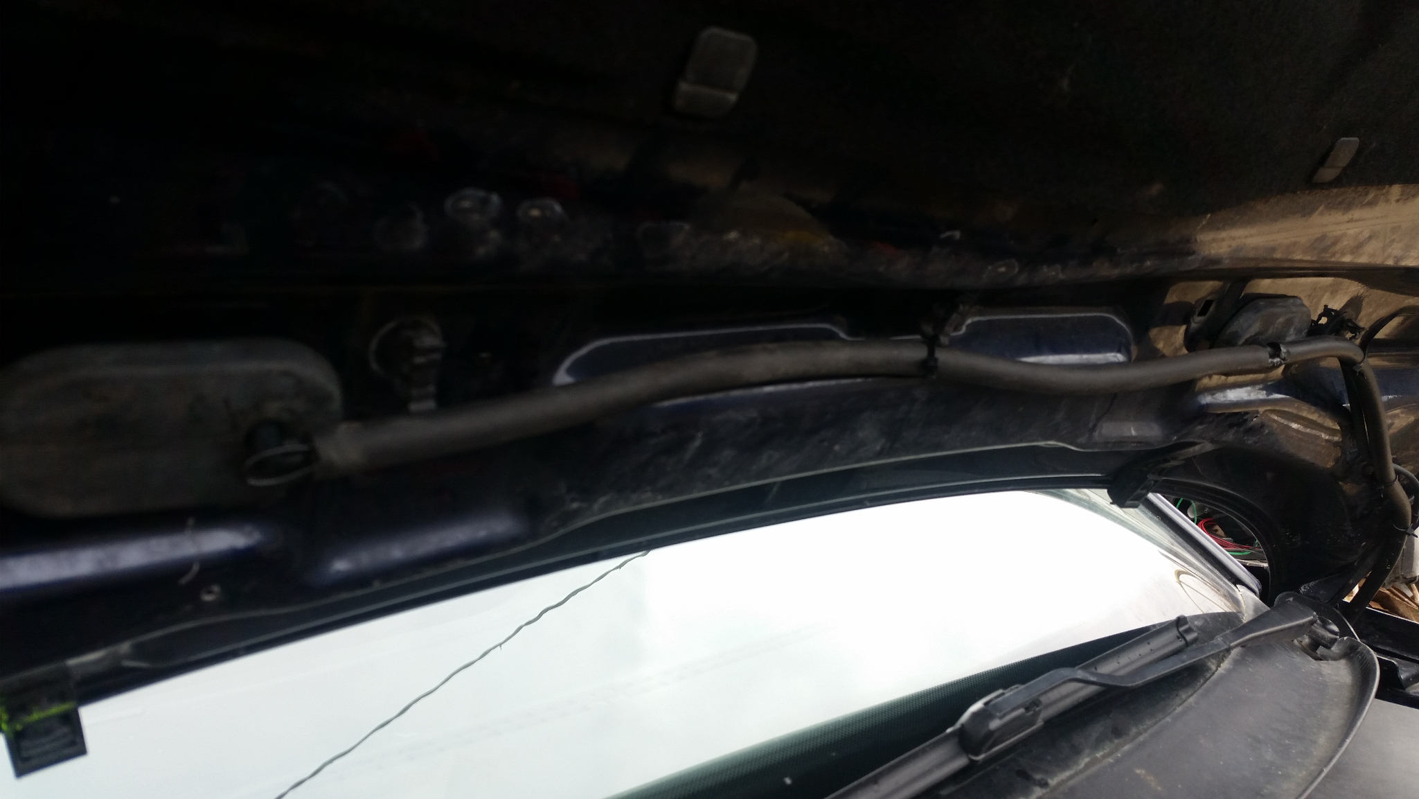

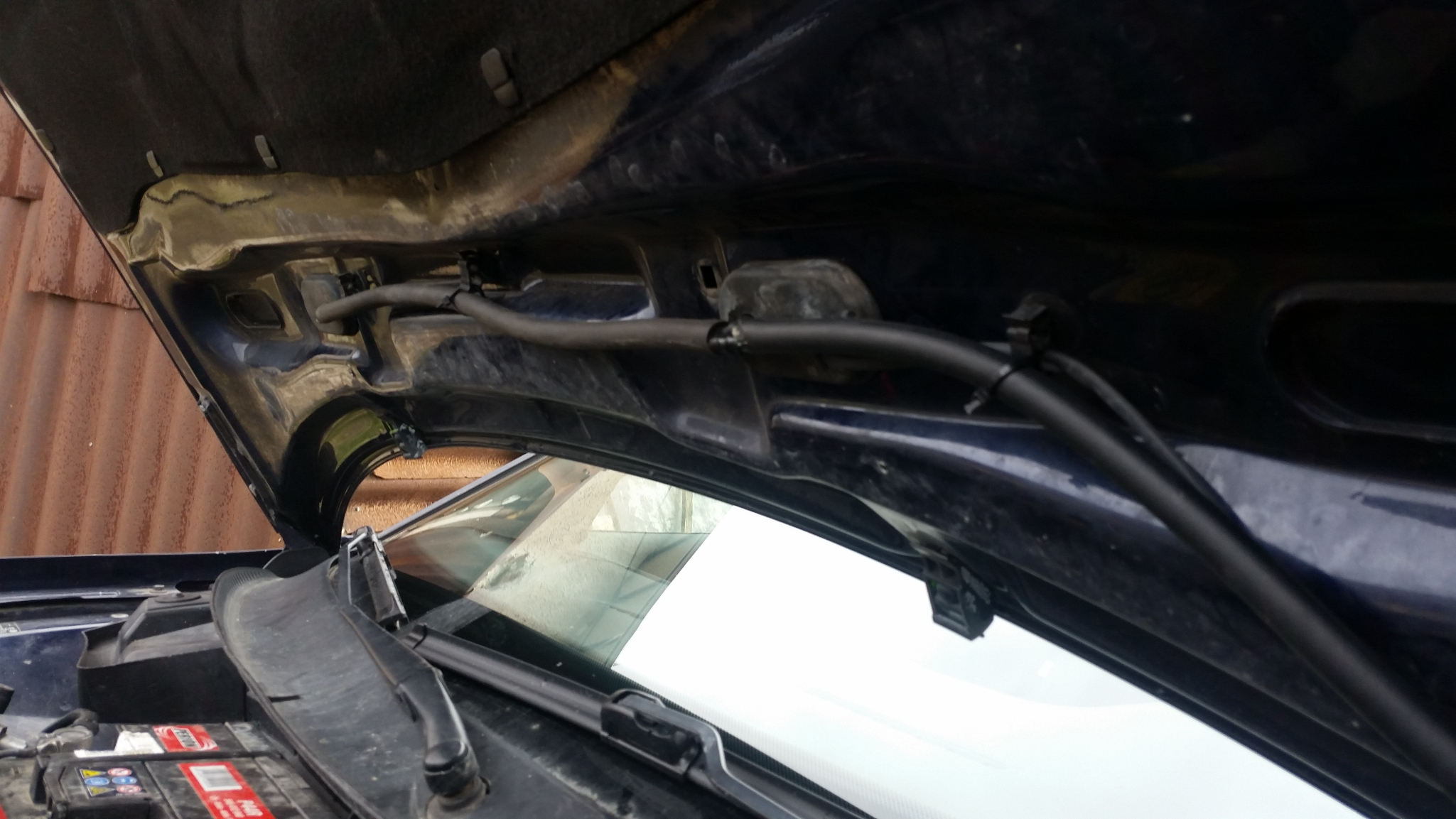

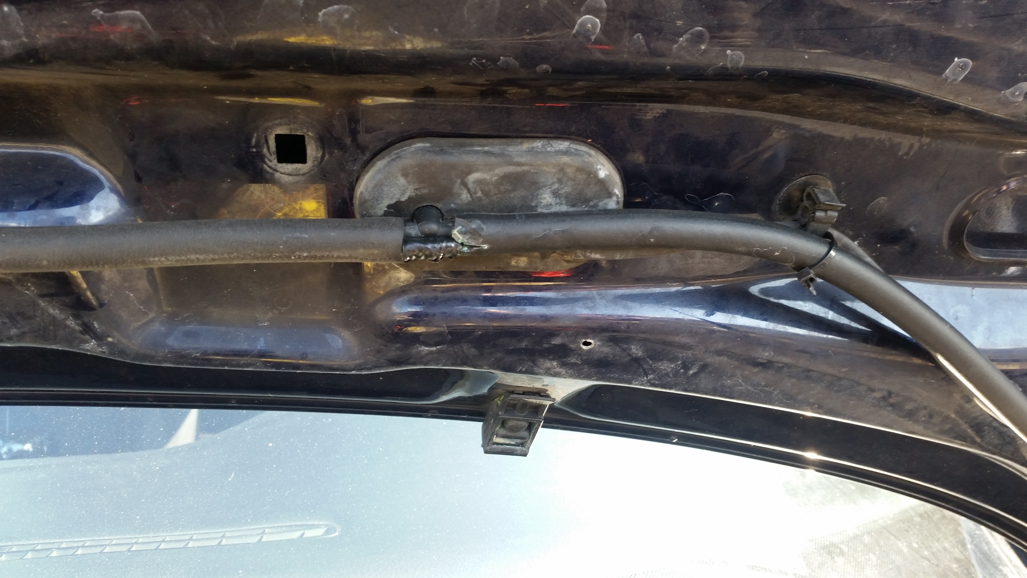

След като бях решил проблема с казанчето трябваше да погледна и към пръскалките и маркучетата.
Съответно взаимствах пак от мерцедес техните, понеже са с вграден подгрев.
Използвал съм 2 маркучета за да ги направя с един реотан цял, който се командва съответно от друг терморегулатор на който термометърчето съм го врязъл вътре в макуча.
При 10° се изключва подгрева.
