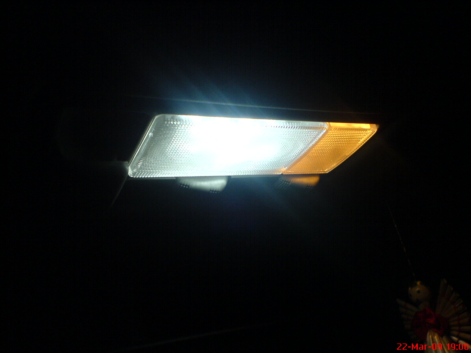

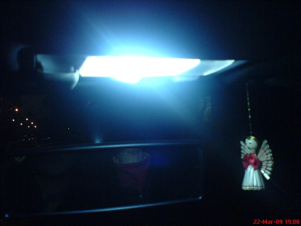

xalerrelax
Мнения: 3060
Re: LED осветление на плафон с плавно изгасяне
Мнениеот xalerrelax » Нед 22 мар 2009 19:40
грешка не грешка в колата става ден вече е монтиран и в мойта плафона няма таква мания ще се опитам да кача снимки да видите
вижте разликата-от дясно е с нормална крушка а в ляво е с диодите и свети силно то си и личи де
тук светят само диодите
