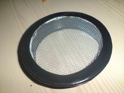

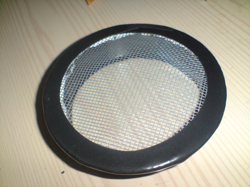

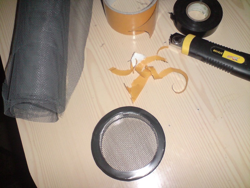

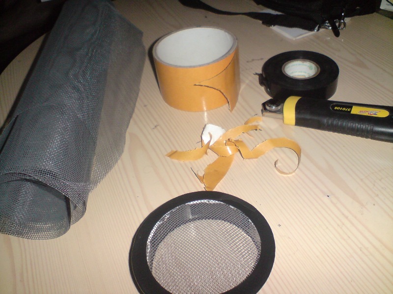

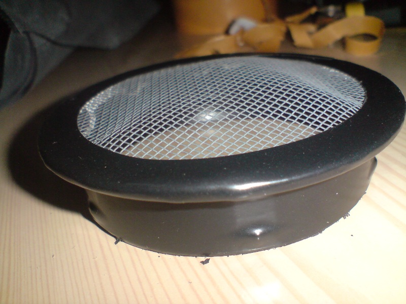

Поради липса на филтър за въздуха от парното на Полото(фабрично си нямат), ми беше омръзнало като пусна вентилатора да ми издуха в лицето сумати парченца листа и всякакви боклуци от вън.Повиках неволята и от една пвц тръба(ф76мм-тапа от хартиено руло беше), мрежа за комари,двойно залепващо и изолирбанд- спретнах един филтър точно за 15 минути.Подчертавам, че е само за едри частици ,не спира полени и прах.Като го сложа утре ще направя и една снимка как седи на парното. :mrgreen:

Сложи и един пласт филтър за аспиратор. 2 лв. и имам за 18 :shock пъти да сменям. Не задържа, не поти прозорци.

Виж тая идея е добре дошла ,ще го ъпгрейдна :D .Имам вата само трябва да измисля как да я задържа без преправяне. :да:.Ето и снимки как седи на парното.
