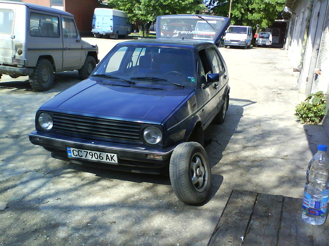

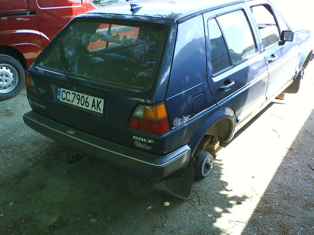

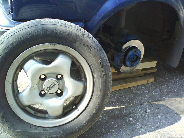

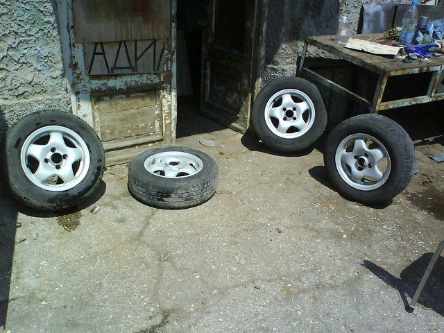

Гледам джантите на бегачката си бяха изгубили вида и викам малко да ги освежим.Пръснахме със сив металик, те и преди това пак бяха така, но не бяха металик и нямаха тоя блясък.Така взех спрей за джанти за 8лв и започнахме.

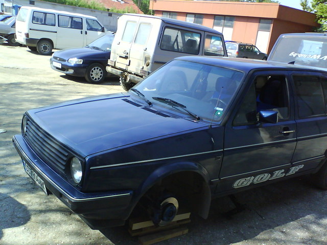

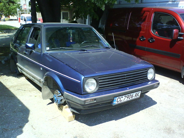

Така тука свалихме първо едното предно колело:

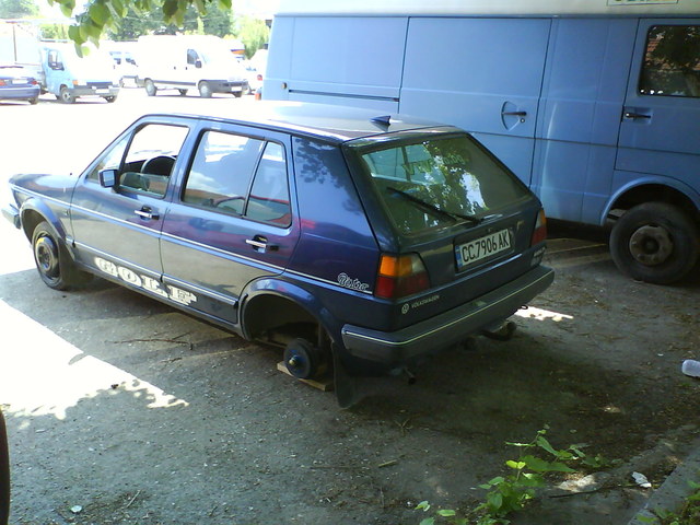

Така тука колата,ако можеше да мисли щеше да си помисли, че и идва края :D

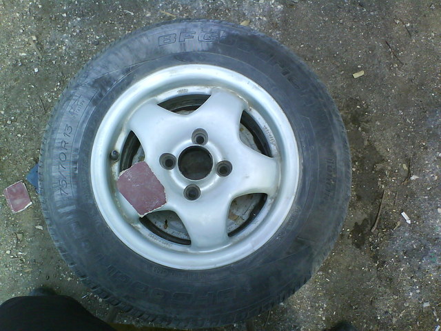

Следваше голямото шкурене, шкурихме със по-едра шкурка и след това със водна:
Ето ги тука и четирите джанти готови за пръскане вече със спрея:

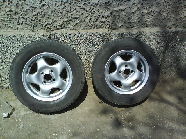

След минаване към 3-4 ръце за сяка джанта спрея почти свърши, остана съвсем малко.Това значи че със един спрей от 650 мл можете да пръснете 4 джанти 13 цола.Ето тука първите 2 джанти минати само веднъж:
Естествено не можеше работата да стане ако това го нямаше: :D

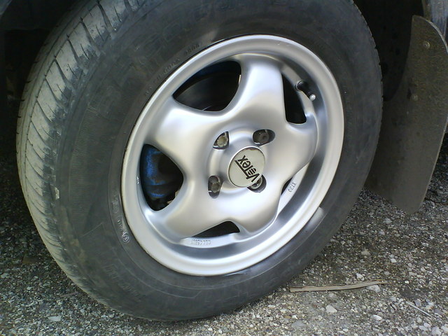

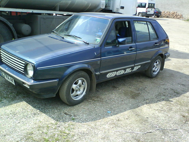

И ето го крайния резултат:
8)

Супер се е получило, като нови са !

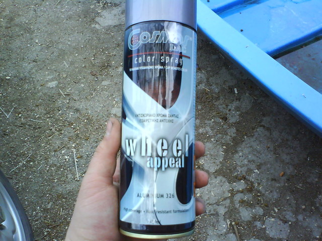

Доста си се потрудил браво :да: , вземи сложи някоя снимка и на спрея за да знаем какъв е. И след първата зима да ги снимаш джантите пак за да знаем дали става или не спрея . :beer

Добре обещавам че утре ще го снимам и ще кача снимка :wink:

Колега какъв е спрея , че искам да освежа обикновенни желязни джанти 13" ?

Ето го спрея с който пръсках джантите:
